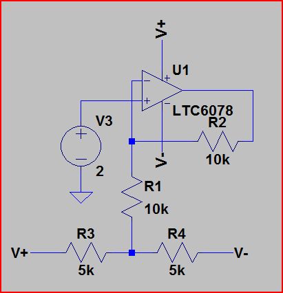

Hallo zusammen!
Ich möchte gerne einen Offset bei angehängter Schaltung vorgeben, also
habe ich Widerstände gegen Versorgung positiv und negativ anstatt auf
Massepotential gelegt. Das Bild zeigt es ja.
Die Frage ist jetzt - ist das so überhaupt linear? Mir scheint es in der
Simulation nicht so zu sein. Wie macht man es, wenn nicht so? Muss ich
die Offsetspannung ebenfalls mit einem OP puffern?
Gast #2723699
> Muss ich die Offsetspannung ebenfalls mit einem OP puffern?
Kann man machen wenns wirklich genau sein muß (Impedanz der
Ofsetspannung wichtig). Wenn du jedoch die Widerstände der Rückkopplung
um ein bis zwei Größenordnungen größer als den Spannungteiler machst
bzw. den Spnnungsteiler niederohmiger und die Rückkopplung hochohmiger
reicht das zumeißt auch aus.

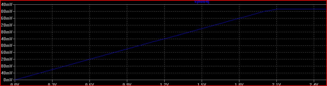

#2723750
So eine reine R-Rückkopplung beeinflußt doch nicht die Linearität der
Schaltung. Und Dein Graph zeigt doch eine linear ansteigende Linie, bis
die oben irgendwo anstößt. Was also meinst Du mit "Linear"?
Auserdem helfen komplette Schaltpläne enorm - ich vermisse da z.B. die
Versorgungsspanungswerte.
Btw: wenn Du wirklich genau gleich große R's gegen + und - schaltest,
dann ist das daselbe, als würdest Du beide gegen Masse schalten.

#2723773
ich verstehe noch nicht, was ihr mit der Niederohmigkeit dieses
Spannungsteilers bezwecken wollt ...
Ansonsten: wenn es nicht nur um die OPV-spezifische Offset-Spannung
geht, sondern auch um die durch die Eingangsströme verursachten
Spannungsabfälle über dieses R-Netzwerk, dann kann man diesn Anteil
minimieren, indem man den nicht-invertierenden mit einem Serien-R
belegt, der genau so groß ist wie der Gesamt-R des
Rückkopplungsnetzwerkes, welches der OPV an seinem inv. Eingang sieht
(also R2||(R1+R3||R4))
Damit kompesieren sich diese Spannungsversätze an beiden Eingängen.
Gast #2723792
Zur Niederohmigkeit:
Du erzeugst eine virutelle Masse mir 2x 5kWiderständen.
Überleg mal was passiert, wenn man nun noch einen Widerstand in die
Mitte des Spannungsteilers anschliet und ihn z.B an eine beliebige
Spannung (also z.B. auch V-) hängst. Richtig!! Der 3. Widerstand ist
dann einfach zu einer seite des Spannungsteilers parallel! Was passiert
mit deiner virtuellen Masse, wenn auf der einen seite der
Originalwiderstand, auf der anderen Seite die Parallelschaltung hängt?
Nochmal richtig! Deine virtuelle Masse bekommt einen Offset!
Nun schau mal deine Schaltung an. Dein Rückkoppelnetzwerk ist mit 10K an
an der Mitte des Spannungsteilers angeschlossen!
Was wenn nun der OPV eine andere Spannung als "Masse" ausspuckt?
Richtig!! Deine virtuelle Masse verschiebt sich! Brauchst di ja bloß mal
anzeigen lassen, was sich zwischen den 5K-Widerständen abspielt :)
Je niederohmiger die 5K wären, desto weniger macht dann die
parallelschaltung der 10K etwas aus... verstehst du jetzt?
#2723877
Natürlich ist die Schaltung linear, hat aber eine Verstärkung von 1,8,
weswegen der Ausgang irgendwann in die Begrenzung geht.
Für die Verstärkung nimmst du an, daß die Rails für die Signalspannungen
Innenwiderstände von 0R haben, also liegen R3 und R4 parallel und in
Reihe zu R1. Zusammen mit R2 ergibt das eine Verstärkung von 1,8.
Schreib doch mal, was du überhaupt vor hast.
Gast #2723966
Danke schonmal für die ganzen Rückmeldungen!
Ich habe am Eingang einen Spannungsteiler, mit dem ich eine Spannung
messen möchte. Damit die Offsetspannung, welche ja ggf. auch negativ
sein kann, nicht das Ergebnis verfälscht, möchte ich diese irgendwie
kompensieren, also abgleichen können. Sodass bei 0V am Eingang auch
wirklich 0V am Ausgang rauskommen.
Der OP hat kein Anschluss zur Kompensation, ist ein vierfach-OP.
#2724006
Dann mach doch am "+" Eingang einen passiven Spannungsteiler hin. Den
Ausgang des Spannungsteilers ziehst du dann über einen zusätzlichen
Widerstand, der mit einer positiven Refenzspannungquelle verbunden ist,
hoch. Auf diese Weise brauchst du eventuell nicht mal einen OPamp,
sondern kannst direkt auf einen ADC, falls das deine Absicht ist.
#2724303
Hmmm,
also Die beiden 5K-Widerstaende bilden zusammen einen Spannungsteiler
zwischen V+ und V-. Einen solchen kann man behandeln wie : eine
Spannungsquelle mit einem Innenwiderstand von R3||R4, wobei die gedachte
Spannungsquelle dieselbe Spannung hat wie der (unbelastete)
Spannungsteiler.
Und somit "sieht" man vom Inv.Eingang des Opamp aus nur eine
Spannungsquelle mit 0V und 2.5K Innenwiderstand, wobei davor ja noch so
ein 10K Klotz haengt (R1) womit sich dann 12.5K ergeben. In Verbindung
mit R2 mueszte die Verstaerkung dann 1.8 sein, wie Kai Klaas ja schon
geschrieben hat.
Also alles linear.
Sieht man ja auch an deiner Kennlinie. Nur die Beschriftung ist wirr,
weil da die vordersten Ziffern bei der Y-Achse fehlen..
#2724412
@... (Gast)
ist aber sehr schwankend ...
vom 3. R war wohl keine Rede - oder?
Nein -zu beiden Seiten inkl. Rückkopplungs-R's ...
Das hast Du gut erkannt.
@Dieter G. (dieter_g)
>Hmmm,
>Spannungsteiler.
>geschrieben hat.
Genau. Das sollte sich ... (Gast) mal durchlesen, dann versteht er,
warum ich den Sinn der Niederohmigkeit der Spannnungsteiler anzweifle
(der geht einfach in die Rückkopplung mit ein, und erzeugt so oder so
einen Offeset, wenn unsymmetrisch).
Auserdem erhöht solch ein niederohmiger Spannungsteile dann kräftig die
Stromaufnahme, wenn man es übertreibt.
