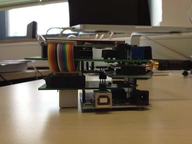

Hallo, ich habe mit einem Arduino einen Prototypen für ein Gerät entwickelt. Der Prototyp besteht aus: - Arduino - XBee Shield - 2 Custom Shields um genau zu sein befinden sich auf dem Prototypen folgende Dinge: - Arduino 328P board (Duemilanove) - Relais mit 2 Eingängen - 1x 16x2 LCD - 1x Druckknopf - 1x Buzzer - 1x iButton 1-Wire Reader - 1x 3 Color LED - 1x XBee RF Module Ich möchte gerne diesen Stapel von z.Z. 4 Platinen als Einzelplatine gestaltet haben: - single circuit board mit einem Atmega 328 (USB wie beim Arduino wird nicht gebraucht) - 16x2 LCD (Graphic-LCD wenn möglich) - xbee socket - anstatt Relais-> Optokoppler mit 2 Ausgängen und 2 Eingängen - buzzer (laut) - Anschlüsse für eine am Gehäuse anzubringende 3-Farben LED, den iButton Leser und einen Druckknopf - realtime clock (wenn möglich, muss nicht sein) - Spannungsversorgung: 5V - 24V DC, terminal block Anschlüsse - ICSP Port Insgesamt reden wir hier also über einen Atmega 328 mit ein paar Kleinteilen drumherum. Die Platine sollte so gestaltet sein, dass man sie anschliessend vernünftig in ein Gehäuse montieren kann. Wer hat Interesse?
Hi Carsten, gibt es zu dem "Prototypen" einen Schaltplan, oder muss hier noch entwickelt werden? Hast du schon eine Vorstellung, welches Display, welche Buttons darauf sollen? Layouten kann man ja Vieles, aber ob du die Teile auch hast/verwenden willst ist die Frage.. zum Gehäuse: ich denke mal die Vorgabe von Maßen macht mehr Sinn als ein pauschales "Soll in ein Gehäuse passen". Viele Grüße, WastlB

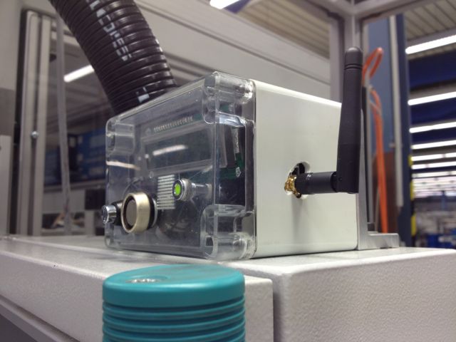

Ich selber bin Softwareentwickler. Ich wollte ja nur einen Eindruck über den Umfang anhand der verbauten Teile geben. Ich habe mal ein Foto des Prototypen angehängt. Die Grundfläche des Gerätes beträgt z.Z. ca. 120mm x 70mm. Das ist auch ok, nur ist das Gerät aufgrund der 4 Platinen halt ziemlich tief und die Platinen-"Konstruktion" ziemlich wackelig.
Carsten Maul schrieb: > Die Platine sollte so gestaltet sein, dass man sie anschliessend > vernünftig in ein Gehäuse montieren kann. Du musst in allen Punkten wesentlich genauer werden, evtl. Bauteile vorgeben. Wie sollen die Bauteile auf der Platine angeordnet sein? Display heißt für mich: Ein Ausschnitt in ein Gehäuse. Hast du ein vorgegebenes Gehäuse? Sonst wird die Platine vielleicht dreieckig und der Layouter schwört, dass sie wunderbar in sein Gehäuse paßt! Gruß, Thomas
Also das hier ist ja erst einmal eine Anfrage wer so etwas machen möchte. Das Gehäuse auf dem Bild ist halt so gross, dass der Prototyp reingepasst hat. Eventuell sucht der Layouter und ich gemeinsam ein passendes Gehäuse bevor die Platine final gemacht wird. Bauteile: - Atmega 328P - Optokoppler 2x MCT62 http://www.fairchildsemi.com/ds/MC/MCT6.pdf - LCD DisplayTech 162a https://www.soanarplus.com/FCKeditor%2FUserFiles%2FFile%2FDisplaytech%2F162a-series.pdf - iButton Aufnahme DS9092 http://datasheets.maxim-ic.com/en/ds/DS9092-DS9092T.pdf - 3 Farben LED http://de.rs-online.com/web/p/products/0209771/ - Buzzer Digisound F/EE-17P http://www.digisound.de/webshop/media/files/F-EE17P-01-LF.pdf - XBee HF Modul http://de.rs-online.com/web/p/products/6672989/ Hilft das jetzt weiter?
