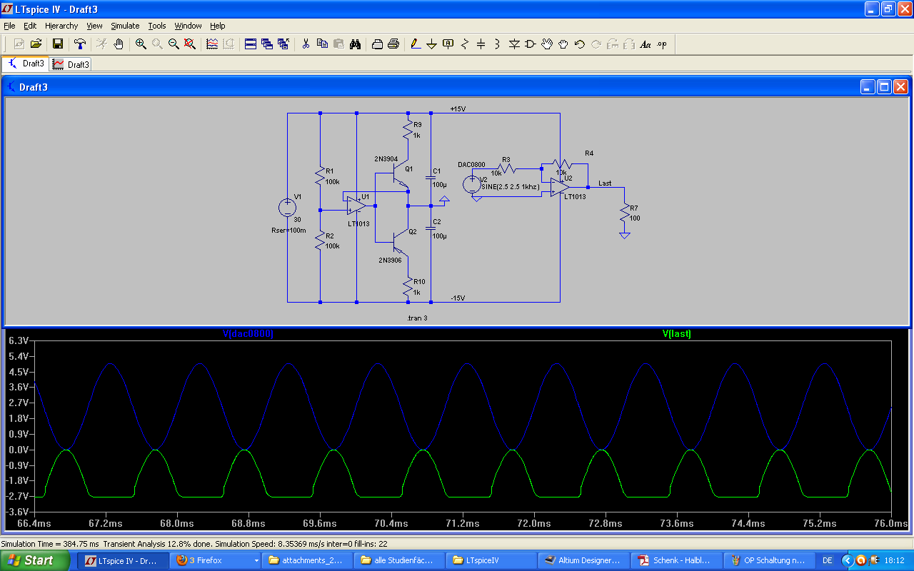

ich hab heute schon ein wenig Zeit damit verbracht das Verhalten von
einem DAC0800 kombiniert mit einer OP- Schaltung in LTSpice zu
simulieren. Das ganze habe ich aus dem Grund gemacht, weil ich mir
demnächst einen Funktionsgenerator bauen möchte und dabei den DAC0800
als DA-Wandler verwenden möchte. Außerdem wollte ich sehen, wie sich
meine künstlich erzeugte symmetrische Gleichspannung verhält, welche
nötig ist, da ich die Schaltung später nur aus einem Steckernetzteil
versorgen möchte. Für diese Versorgungsschaltung habe ich eine Schaltung
aus dem Buch "Tietze Schenk" ein wenig abgeändert. Auch zu dieser darf
gerne ein Urteil gegeben werden.
Da der DAC0800 ein recht altes Bauteil ist, kann man für ihn kein
LTSpice Model finden. Deshalb habe ich probiert ihn als einfache
Sinus-Spannungsquelle (Amplitude 2.5V )mit DC-Offset (2.5V)
nachzubilden. Das ist das Ausgangssignal was mir der DAC0800 später
liefert wenn ich an ihn als Vref- 0V und als Vref+ 5V anlegt.
Den Offset am Ausgang des DAC0800 würde ich gerne mit einer OP-Schaltung
wegbringen. Deshalb würde ich gerne die Schaltung aus Figure 8 im
Datenblatt des DAC0800 verwenden. Diese müsste normalerweise aus dem

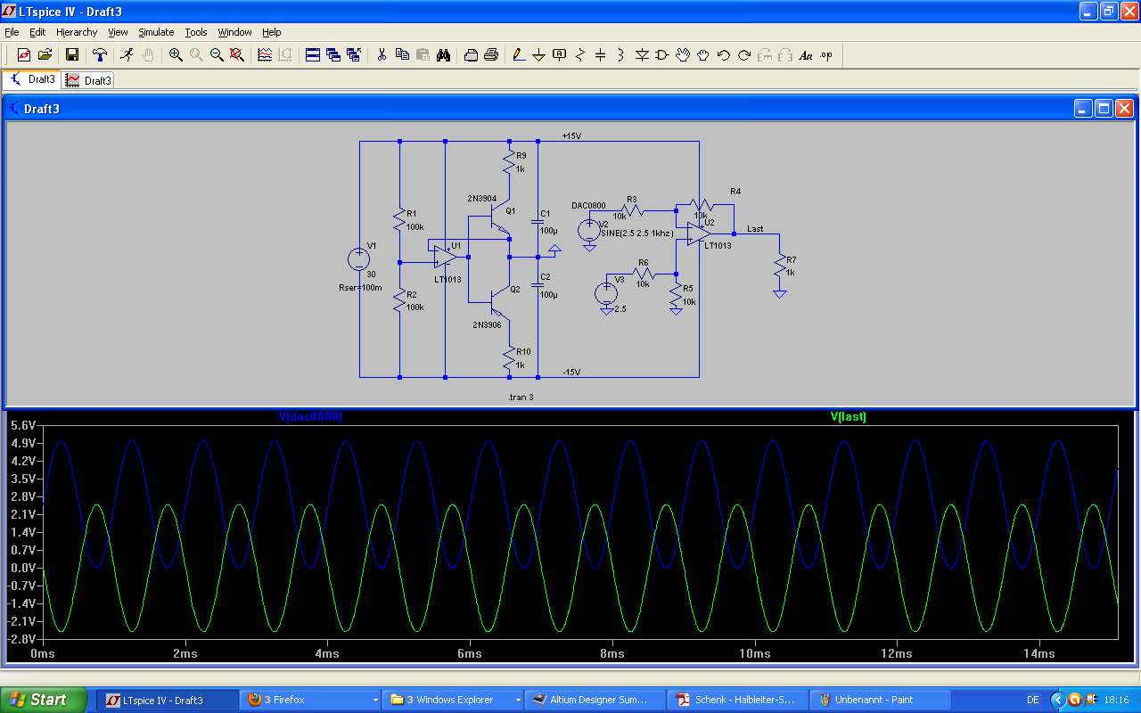

Sinus des DAC0800 (0....5V) einen Sinus (-5V....5V) machen. Wie ihr an
meiner Simulation sehen könnt, habe ich das leider nicht geschafft das
genauso nachzubilden. Lediglich mit einer ganz normalen
Subtrahiererschaltung konnte ich das Ausgangssignal, welches dann genau
halb so groß ist wie das nach figure 8 erzeugte, also von -2.5V....2.5V
geht, richtig darstellen.
Meiner Meinung kann ich das nicht so mit der Schaltung nach figure 8
simulieren, weil der untere Anschluss der Sinusquelle in der Simulation
in echt nicht direkt mit Masse verbunden ist. Kann das jemand
bestätigen, oder mir eine Möglichkeit sagen, das Signal in der
Simulation doch richtig mit dieser Schaltung zu erzeugen?
Über Verbesserungsmaßnahmen oder Hinweise würde ich mich freuen
Andreas

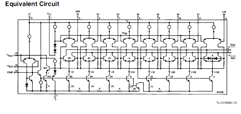

OP #2724862
Nicht neu schrieb:
> Der DAC0800 ist eine gesteuerte Stromsenke, keine Spannungsquelle.
Das ist ein guter Einwand. Das ist mir bisher noch gar nicht
aufgefallen. Deshalb sind die Anschlüsse am Ausgang des DAC0800 auch mit
I1 und I2 bezeichnet.
Nicht neu schrieb:
> Kennst du das Verhalten? Steht
> es im Datenblatt (ich habe nicht nachgesehen)?
Über das Verhalten weiß ich nicht mehr als das was im Datenblatt steht.
Da ist das Verhalten an sich aber auch nicht wirklich erklärt. Am
Ehesten hilft wohl noch die Innenbeschaltung (siehe Anhang)
Aber da verwundert mich jetzt ehrlich gesagt, wie die Schaltung von
figure 8 dann funktionieren kann. Weil beide Ausgänge des DAC0800 sind
Stromsenken (laut Innenbeschaltung). Also liegt am + Eingang des OP ja
keine Spannung an. Darum frage ich mich, warum der OP dann am Ausgang
überhaupt eine Spannung erzeugen sollte.
