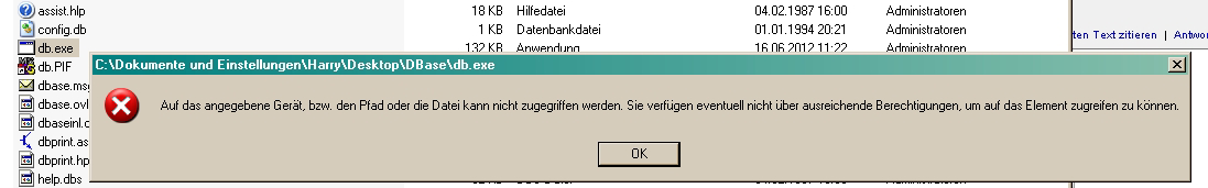

hi, habe hier ein kleines Problem mit dem Starten von DBase III+, das ist eine Uralt Software, die unter DOS läuft. Beim Versuch, DBase zu starten, bekomme ich mitgeteilt, dass ich keine Zugriffsrechte habe. So weit, so gut, DBase.exe mit WinFile.exe markiert, Dateirechte abfragen, Admin, ich und Gäste haben Vollzugriff. Die Datei selbst ist es eher nicht, alte Kopien starten ebensowenig. Unter MSDOS gebootetem Rechner alles problemlos, DBase startet. Verwaltet XP Zugriffsrechte noch in irgendeiner supergeheimen Datei, die jetzt aus unnachvollziehgbaren Gründen das Starten von DBase verhindert? Grüssens, harry
#2724815
das Problem sind nicht die dateirechte. Vermutlich hast du eine der vielen OptimierungsProgramm mal laufen lassen. http://www.windowspage.de/frame.php?http://www.windowspage.de/tipps/021597.html

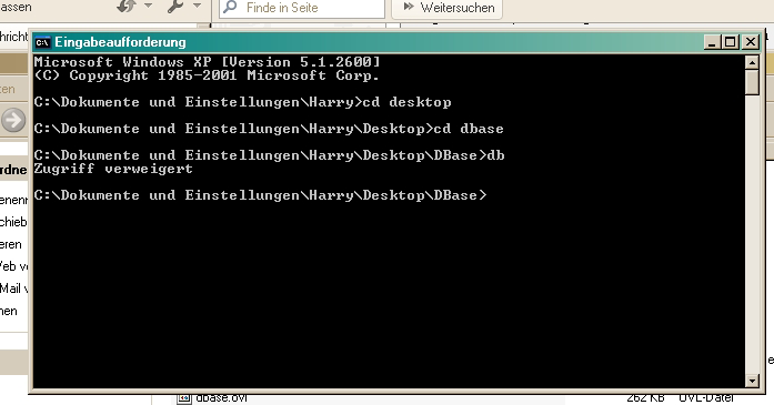

Harry Up schrieb: > Alle DOS Befehle funktionieren, am, System liegt's demnach eher weniger. > Nur und ausschliesslich DBase lässt sich nicht starten: >Zugriff > verweigert< nein, das was du unter DOS meinst ist eine 32bit commandshell. Dos ist eine 16bit emulation. Diese meldung kommt also dann wenn es nicht erlaubt ist eine 16bit anwendung zu starten. Hast du mal nachgeschaut ob der wert gesetzt ist?

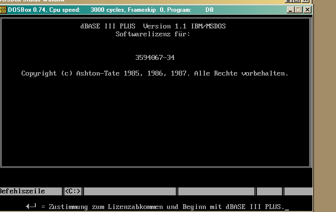

hi, na sicher hab ich nachgesehen, ob der Schlüssel und Wert gesetzt ist. Die Schlüssel waren noch nicht da, hab die dann nach Anweisung erzeugt und neu gebootet, das hat aber keine Änderung ergeben. Die Nummer mit DosBox ist ja schon spassig, für alle, die es interessiert: DosBox startet mit einem virtuellen Laufwerk Z: Physikalische Laufwerke können wie bei Unix, Linux oder älteren Apple-Systemen gemounted werden. (mount c c:\Test macht c:\Test zum Laufwerk c) Aber: will ich die ganze Platte c: mounten, meckert das Teil, es sei nicht recommended, only subdirectories... Mounte ich dann c c:\DBase als c habe ich die ganze Platte c: als Laufwerk c gemounted und vollen Zugriff darauf. Scheint noch ein wenig überhoilungsbedürftig zu sein, aber schön: Ausführung von DBase kein Problem, kann also wieder damit arbeiten. Dennoch bleibt die Frage: Was verhindert das Starten von DBase unter XP und dessen Sub-Derivate? Erstmal vielen Dank, Sache funtzt ja, Grüssens, harry Tante EDIT: Rückwärtsgang -> bissl zurück Es wird lediglich empfohlen, nicht das komplette LW zu mounten, der Befehl wird dennoch klaglos ausgeführt, also mounten von ganzen LWs kein Problem.

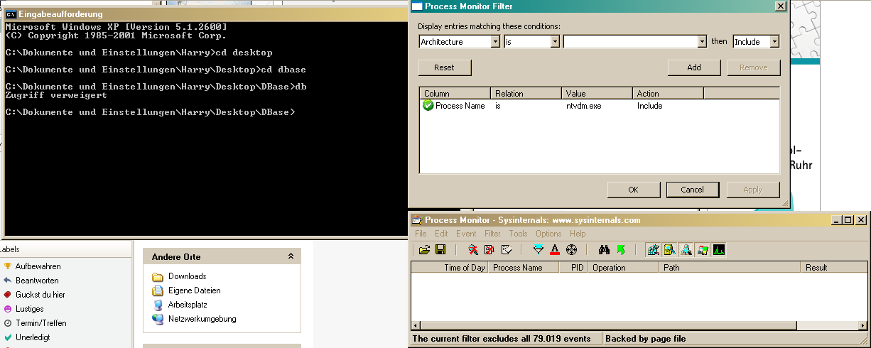

Harry Up schrieb: > Unter Linux könnte man den > ganzen Vorgang mitloggen, da wäre der Übeltäter schnell gefunden, aber > da tritt so'n Mist ja auch nicht auf. Da laufen DOS-Programme gar nicht, stimmt. Mit FileMon oder ProcMon kann man den Kram auch unter Windows näher untersuchen, der hierbei zu beobachtende Prozess ist allerdings ntvdm.exe

na denn, ProcMon gestartet, Prozess ntvdm.exe per Filter includiert, dbase gestartet, nix Zugriff, ProcMon gestoppt, nach Prozess gefiltert, hm, nix... Taucht nich in der Liste auf, schönes Spielzeug, aber wohl falscher Prozess Da laufen zig Sachen ab, nur kann ich meinen Prozess nicht finden, weil DBase im ProcessName nicht auftaucht, klar, läuft ja auch nicht... Files und Buffers hochsetzen? Das klingt jetzt schon nach UrDos Tricks, um bissl mehr TSR-Prozesse zum Laufen zu bekommen, aus der Ecke würde ich das Problem jetzt nicht vermuten. Das Bearbeiten der DBase Dateien ist kein Problem, unter DosBox klappt's ja, also alles im grünen Bereich. Mich interessiert halt, was da blöd spielt.

@ Ernst, tu ich ja, DosBox marschiert ja klaglos... nu haut's mich um: EDIT - Zugriff verweigert xcopy blabla kein Problem, wird ausgeführt

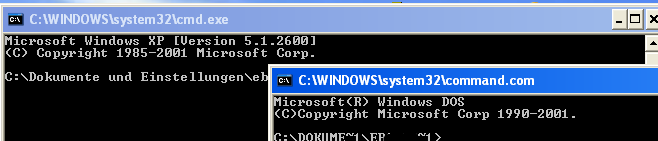

Hab mal einen Screenshot angehängt: Hinteres Fenster, "Start -> ausführen -> cmd" ist die 32-Bit Windows Eingabeauforderung. Meldet sich mit "Windows XP...." Vorderes Fenster, "Start -> ausführen -> command" beherbergt die 16-Bit "command.com", die sich auch mit "Windows DOS" meldet. Und keine langen Dateinamen versteht. Solange dieses Fenster offen ist, gibts auch eine ntvdm im Taskmanager. Versuch also mal so "command.com" zu starten, und wenn das geht, in diesem Fenster dein DBase auszuführen... Ich hab meins übrigens erst neulich entsorgt... Die Papiertonne war voll mit den Handbüchern.

Harry Up schrieb: > also 2 völlig verschiedene Prozesse, die sich recht ähnlich sehen, wie > unglaublich sinnreich ist das denn? Wie schon bemerkt wurde, die "Eingabeaufforderung" (cmd.exe) ist lediglich die Kommandozeilen-Shell von Windows. Wer lieber tippt statt klickt, kann hier vieles per Befehl erledigen (macht für bestimmte administrative Aufgaben durchaus Sinn). Die command.com ist dagegen der 16-Bit Kommandointerpreter, für den Windows eine 16-Bit-Umgebung emulieren muß (und der eben nicht 100% kompatibel zu DOS ist). Auch wenn die schwarzen Fenster gleich aussehen, es stecken verschiedene Programme dahinter. Rufus Τ. Firefly schrieb: > Was genau ist das für ein Windows? Etwa eine 64-Bit-Version? Unwahrscheinlich, XP Home gibt es nicht in 64-Bit.
