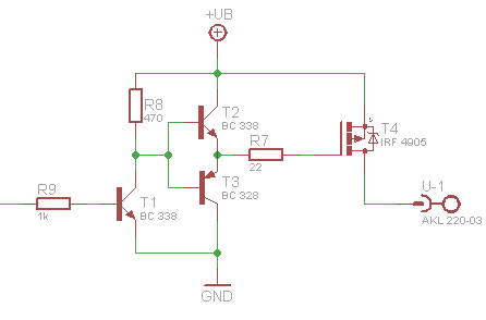

Moin,
ich wollte obige Gegentaktstufe zur Ansteuerung eines p-Kanal-MOSFETs
nutzen, der eine ohmsche Last schalten soll. UB liegt im Bereich 11 bis
15 V, T1 wird mit 5 V von einem µC angesteuert.
Problem: die Schaltung funktioniert nur bis ca. 9 V. Bei höheren
Spannungen steigt die Spannung an der Basis von T2 und T3 nicht über 9 V
(UB unverändert), wenn T1 sperrt (Basis auf Masse). In der Folge liegt
am MOSFET deutlich weniger Spannung als UB an, wenn er eigentlich
sperren sollte (z.B. 9 V statt 13 V).
Wo bleibt die Spannung? Was ist an der Schaltung falsch?
Danke und Gruß, Udo

von MaWin (Gast)
C und E von T1 beim Einbau vertauscht.

von Udo (Gast)
Moin,
Möchte ich ausschließen; habe ich zig Mal überprüft. Ich habe auch schon
eine Reihe neuer Transistoren durch. Immer wieder das gleiche Ergebnis,
das ich nicht verstehe.
Wenn T1 durchsteuert (Spannung an die Basis) geht das Gate von T4 sofort
auf Masse und T4 schaltet voll durch.
Wenn T1 sperrt - und sogar, wenn T1 ausgelötet ist - stellen sich an den
Basen von T2 und T3 nur max. 9 V ein, obwohl UB deutlich drüber liegt.
Ist denn wenigstens - Selbstzweifel machen sich breit ;-) - meine
Annahme richtig, dass sich an der Basis T2/T3 ca. UB einstellen muss?
T2 und T3 habe ich schon mehrfach getauscht (nagelneue Transistoren),
die Platine habe ich schon mit dem Mikroskop abgesucht, R8 hat
tatsächlich 470 Ohm. Ich verstehe das irgendwie nicht...

von ArnoR (Gast)
Dann kann bei T3 E und C vertauscht sein, denn dann geht die B-E-Strecke
in den Durchbruch.

@MaWin (Gast)
Ich tippe eher auf selbiges (evtl. auch andere Anschlüsse) beim T3 ...
Bei diesen BC-Typen gibts nämlich unterschiedliche Anschlußreihenfolgen
(EBC, BCE, vielleicht noch mehr)
Also am besten die Transis rauslöten, Anschlüsse durchmessen, um eine
Idee von deren Funktion zu erhalten.

von Udo (Gast)
Moin,
Problem ist gelöst.
Es war ein Fehler in der genutzten Eagle-Lib. Bei T3 (dem pnp in der
Treiberstufe) waren tatsächlich die Pins E und C vertauscht :-(
Danke für die Hilfe und Gruß, Udo
