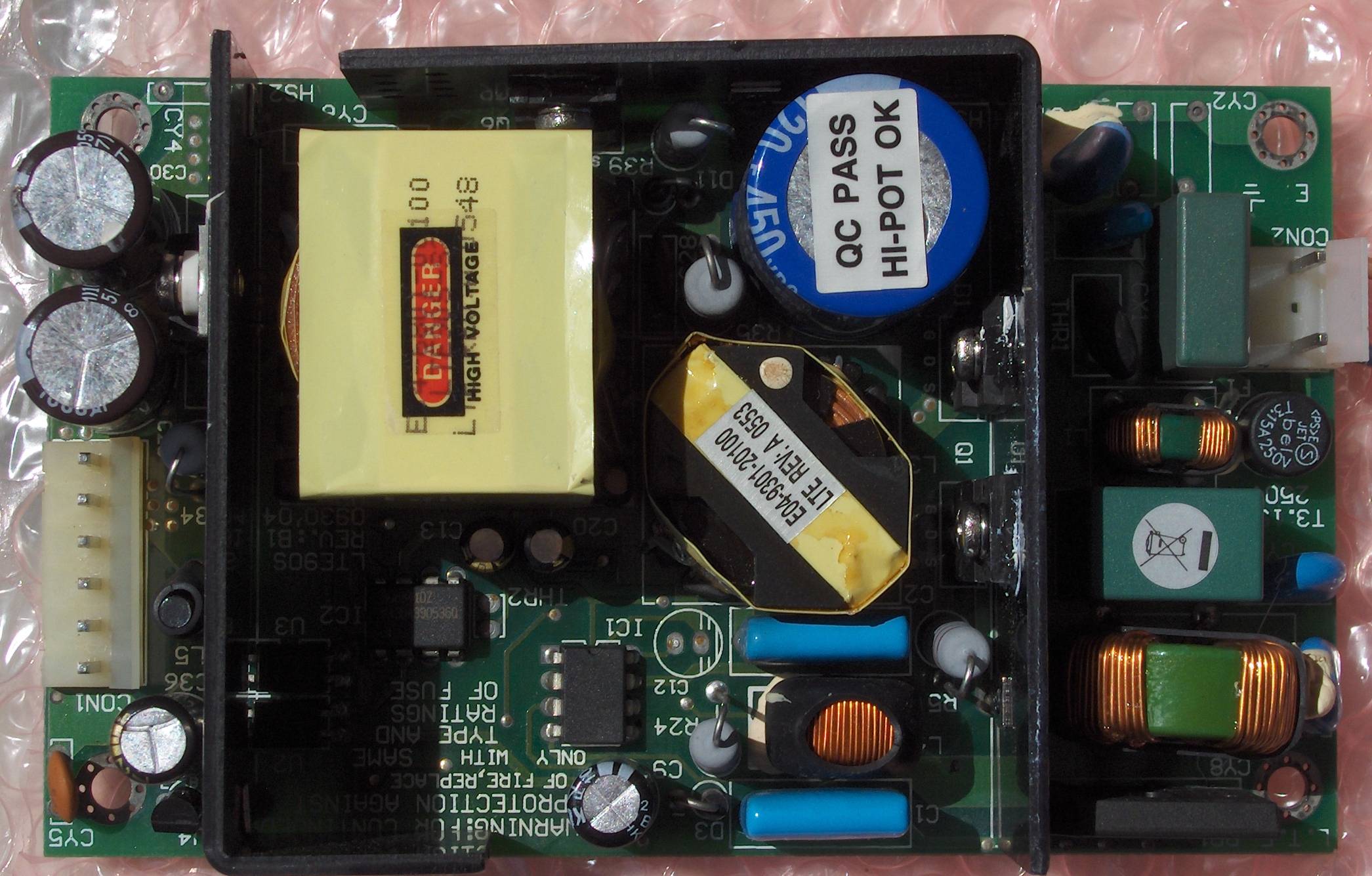

Hatte von euch schonmal jemand obiges SNT auf dem Basteltisch? Es
liefert 12V / 7,5A. Die PFC macht ein MC33262
(http://www.onsemi.com/pub_link/Collateral/MC34262-D.PDF) und die PWM
ist ein SG6841
(http://www.sg.com.tw/semiGP/data/6841/IRO33.0001.B5_SG6841V2.1.pdf).
Bisher habe ich einige taube Kondensatoren (am Ausgang + Glättungselkos
der Spannungsversorgung der beiden IC's) getauscht aber das Teil tut
noch immer nicht.
Hinter der PFC am dicken Netzelko messe ich 315V. Die diskreten
Halbleiter (Dioden, Z-Dioden und Transistoren) habe ich mit dem
Diodenprüfer getestet. Die FET's haben ebenfalls keinen kurzen -
Sicherung war auch nicht durch.

Leider keiner aufzutreiben, aber mal zwei Fotos.

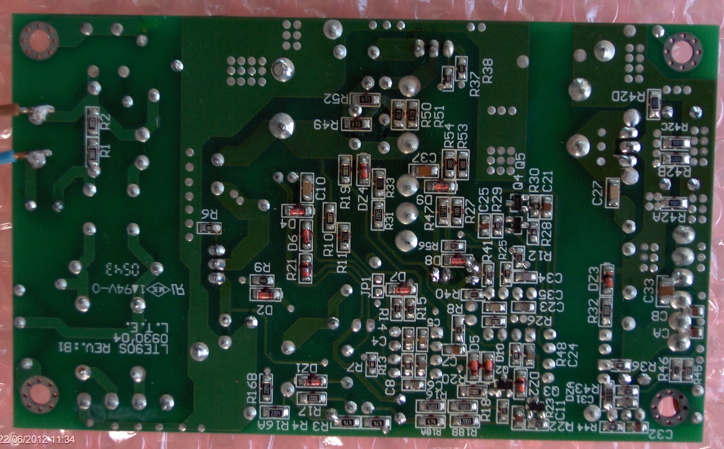

> Welche Spannung genau? Der SG6841 hat zwei Versorgungspins. Einen für
> den Anlauf (Vin) und einen für den Betrieb (Vdd).
> Messe mal ob bei Vin und Vdd was ankommt und wenn ja wie viel Spannung.
Also Vin liegt bei nur 5,5V. Pin3 geht über die Kette aus R31 + R33 +
DZ4 auf die 315V. Über dieser Kette fallen dann auch logischerweise die
310V ab.
Vdd (Pin7) hat nur 1,6V. Der hängt an C13 und geht auf der Unterseite
D8, Parallelschaltung aus R27 und R47 und D9 auf den T2. BEi D9 messe
ich in durchlassrichtung die üblichen 0,6V aber in Sperrichtung 1,8V.
Kann das der Übeltäter sein?
wie magnetus schon schreibt miss die Rs mal die werden wegen der hohen
Spannungsdifferenz die dran abfällt gerne mal hochohmig (kenne ich noch
aus meiner Röhren-TV-Zeit)
Weiterhin ist Vin definitiv zu wenig, was hängt da sonst noch dran an
dem Pin? Das ic selbst kann auch was abhaben, wenn die teile mal recht
Spannung bekommen haben wird die interne Zenerdiode gerne mal sehr
niederohmig und zwar für immer...
Persönliche Seite
Magnus Müller schrieb:
>> 310V ab.
> Miss mal eben die Widerstände von R31 und R33....
> 0.51M und 0.75M
Rolle M. schrieb:
> Das ist zu viel (wenn die Rs auf den Vin-Pin gehen)
Allein die große Widerstandsdifferenz deutet darauf hin, dass mindestens
einer der beiden hinüber ist. Löte die Teile mal aus und lies den
Sollwert ab.
OP
Die Aufdrucke sind "7503" und "5103". Deckt sich also mit den gemessenen
Werten. Weiterhin sagt das Datenblatt zu Vin:
This pin is pulled high to the rectified line input through a resistor for start-up. Since the
start-up current requirement for SG6841 is very small, a large start-up resistance can be
used to minimize power loss.
Im Referenzdesign auf Seite 11 hat der Widerstand 1.5M. Ich sehe da also
nichts ungewöhnliches.
Rolle M. schrieb:
> Auf welche Bezeichnungen bei R beziehst du dich denn eigentlich ich kann
> keinen Schaltplan hier im Thread finden
Auf das Foto von der Unterseite der Platine, Leiterbahnen sind da
eigentlich gut zu erkennen.
> dem Pin?
Parallel zu D9 hängt eine Parallelschaltung aus R54 und R53 in Reihe mit
C37. Aber auch dort stimmen die Werte. Dann geht noch zwischen D8 und
R47||R27 eine Leiterbahn ab über R56 an Pin6 (Current sense). auch hier
passen die aufgedruckten Werte.
