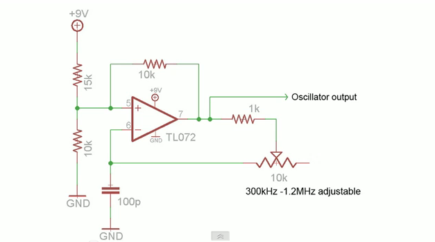

Ich habe in einem Youtube video folgende Schaltung für einen
Sinusgenerator mit einstellbarer Frequenz gefunden. Nun habe ich
versucht das ganze mit falstad zu simulieren aber das ging irgendwie
nicht. Ich geh mal davon aus, dass die Schaltung funktioniert,
allerdings verstehe ich nicht, wie genau sie funktioniert. Insbesondere
verwirrt mich, dass beide eingänge am opamp rückgekoppelt sind. Kann mir
jemand erklären, wieso die Schaltung eine sinuskurve ausgibt?
besten Dank
Fabian

Fabian schrieb:
> Insbesondere
Eine Mitkopplung am positiven Eingang und eine verzögerte Gegenkopplung
am negativen Eingang. Zuerst greift die Mitkopplung und sorgt dafür,
dass ds Teil sauber schaltet (und überhaupt schwingt), und später greift
die Gegenkopplung (zusammen mit der Mitkopplung), die dafür sorgt, dass
das Teil wieder zurück kippt. Und immer so weiter.
Fabian schrieb:
> Kann mir
Das ist nie im Leben ein Sinusoszillator. Das ist ein ganz, ganz
einfacher Rechteckoszillator. Zumindest, wenn der OPV schnell genug ist.
Wenn nicht, ist die Schaltung einfach nur Müll (man darf sich nicht auf
Dreckeffekte - wie einen langsamen OPV - verlassen).

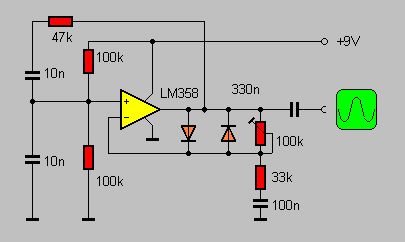

von dolf (Gast)
hier n schaltplan für nen sinusgenerator.
wienbrücken oszillator.
mfg
von Fabian (Gast)
ok, danke erstmal für die antworten.
Also sollte es mit dem angehängten schaltplan schon besser gehen?
In der beschreibung stand da:
"Durch geeignete Hoch- und Tiefpassfilter im Rückkoppelzweig lässt sich
die Frequenz festlegen."
Heisst das ich kann da einfach am poti drehen um die Frequenz
einzustellen?

von MaWin (Gast)
Der TL072 leidet unter phase reversal wenn eine Eingang in
die Nähe der negativen Versorgung kommt, ein mit GND
versorgter TL072 funktioniert also in der Schaltung nicht
in der der Kondensator auch zunächst 0V hat,
SELBST WENN SIE IN DER SIMULATION oder mit Einzelstücken
des TL972 mal gehen sollte.
Insofern ist deine Simulation realistisch.
Entweder -5V an V- des TL072, oder den Kondensator nach +,
oder gleich einen zeitgemäsß vernünftigen OpAmp (oder in
der Simulation einen idealen).
von Fabian (Gast)
Hi
Also welcher Opamp sollte ich für so eine schaltung nehmen? ZB den
LM358, welcher auch im obigen schaltplan verwendet wird?
beste Grüsse
von Michael B. (laberkopp)
Der LM358 leidet nicht unter phase reversal, er funktioniert also in der
opamp.png Schaltung, allerdings würde ich mir mal Gedanken über den
100pF Kondensator nachen, so viel Kapazität hat schon fast das Kabel,
und der LM358 ist nicht besonders schnell, mehr als so 15kHz schafft der
in der Schaltung nicht.
