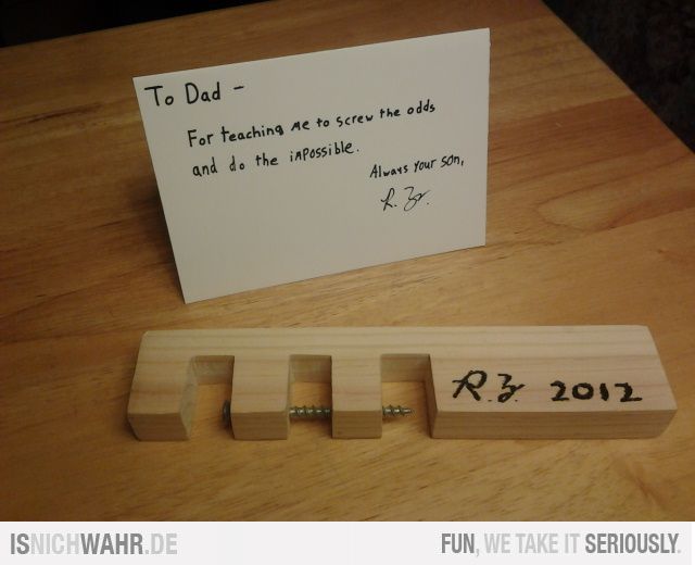

Wie geht denn das?
Gast #2727072
Naja, hat mich 15s Google-Suche gekostet, dann findet man (neben
schwachsinnigen) auch ein Youtube-Video, dass die Sache erklärt. Hint:
Holz ist unter gewissen Umständen gut verformbar.
OP #2727073
Lieber John,
könntest du mir auch verraten, mit welchen Begriffen du gesucht hast?
Habs selber schon gesucht, aber nix gefunden. Hab ich vielleicht auch
ein Brett vorm Kopf (grübel)?
Oder ein Link zum Video??
Danke, Oliver
#2727197
>Was das wohl für ne Suppe ist, in der der Typ das Holz einweicht?
Das ist gewöhnliches Wasser.
Das Verformen von Holz, nachdem es einige Zeit gekocht oder gedämpft
wurde, ist eine sehr alte Technik, die schon im Mittelalter bekannt war.
Dabei werden zwei Effekte ausgenutzt:
Die Zellulosefasern quellen auf und werden dadurch weicher und
biegsamer.
Das Lignin im Holz ist thermoplastisch und wird bei höheren Temperaturen
weich.
Man kann sich Holz als Faserverbundwerkstoff vorstellen, ähnlich wie
glasfaserverstärktes Polyesterharz. Zellulose entspricht den Glasfasern,
Lignin entspricht dem Polyesterharz.
Persönliche Seite #2727347
Oliver Heinrichs schrieb:
> Kurz und bündig:
> Wie geht sowas?
Habe noch nicht nach dem Video gesucht (und deswegen auch nicht
angesehen). Meine Vermutung ist, dass an den (im Anhang)
gekennzeichneten Stellen auf der nicht sichtbaren Unterseite eine Nut
eingefräst und die Schraube dort eingelegt wurde.
#2727427
Ist doch ganz einfach.
Das Holz wird ordentlich eingeweicht und dann die linke Zunge mit einer
Zwinge zusammen gepresst. So kann man die Schraube durch die mittleren
beiden Holzungen treiben und im anschluss wird (wenn ich mich recht
errinnere) mit Wasserdampf die gestauchte Zunge wieder ausgedehnt.
Zu guter letzt nach dem Trocknen noch schleifen und polieren und schon
hat man das ding in der Hand :)
Wie schon gesagt. Hab da auch mal ein Video gesehen.
