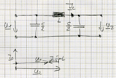

#2728732
Maxil schrieb:
> Danke für die Antwort, aber leider versteh ich die Formeln nicht...
> Kannst du es bitte nochmal erklären?
> Erhöht sich die Spannung erst, wenn man die Blindleistung durch den
> Kondensator kompensiert? Ich denk das gibt nur eine
> Phasenverschiebung... warum ändert sich so die Amplitude der Spannung?
Vielleicht hilft dieses Diagramm etwas beim Verständnis:
http://freitag.eit.h-da.de/Wechselstromtechnik/Infos zur
Vorlesung/KAPP.pdf
(Leerzeichen in Links sind blöde)
Je nach dem Winkel phi ändert sich die Lage des Kappschen Dreiecks im
Diagramm. Daraus ergibt sich dann U2.
