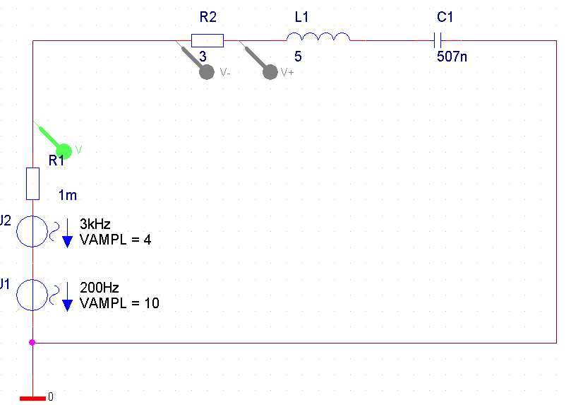

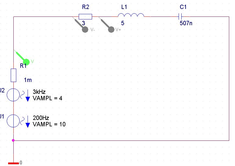

Jetzt habe ich die letzen zwei Stunden damit verbracht, mit PSpice die
Geschichte mal zu simulieren, jedoch bekommte ich meistens nur ein
gedämpftes Eingangsignal heraus?
Ich sehe in der Frequenzgangsanalyse, dass die Spannung an RCL bei
Resonanz klein wird (Bandpass) bzw. der Strom (bzw. Spannung an einem
Widerstand) steigt (Bandsperre). -> RSK
Eine anständige Messung in der Transientenanalyse habe ich aber nicht
hinbekommen?
Grüße, Michael

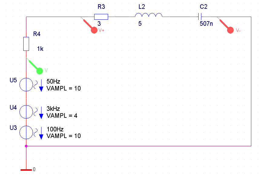

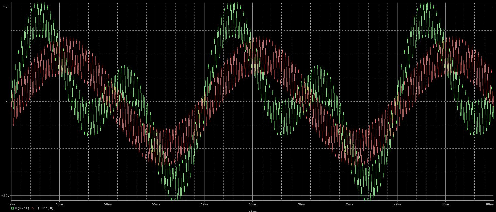

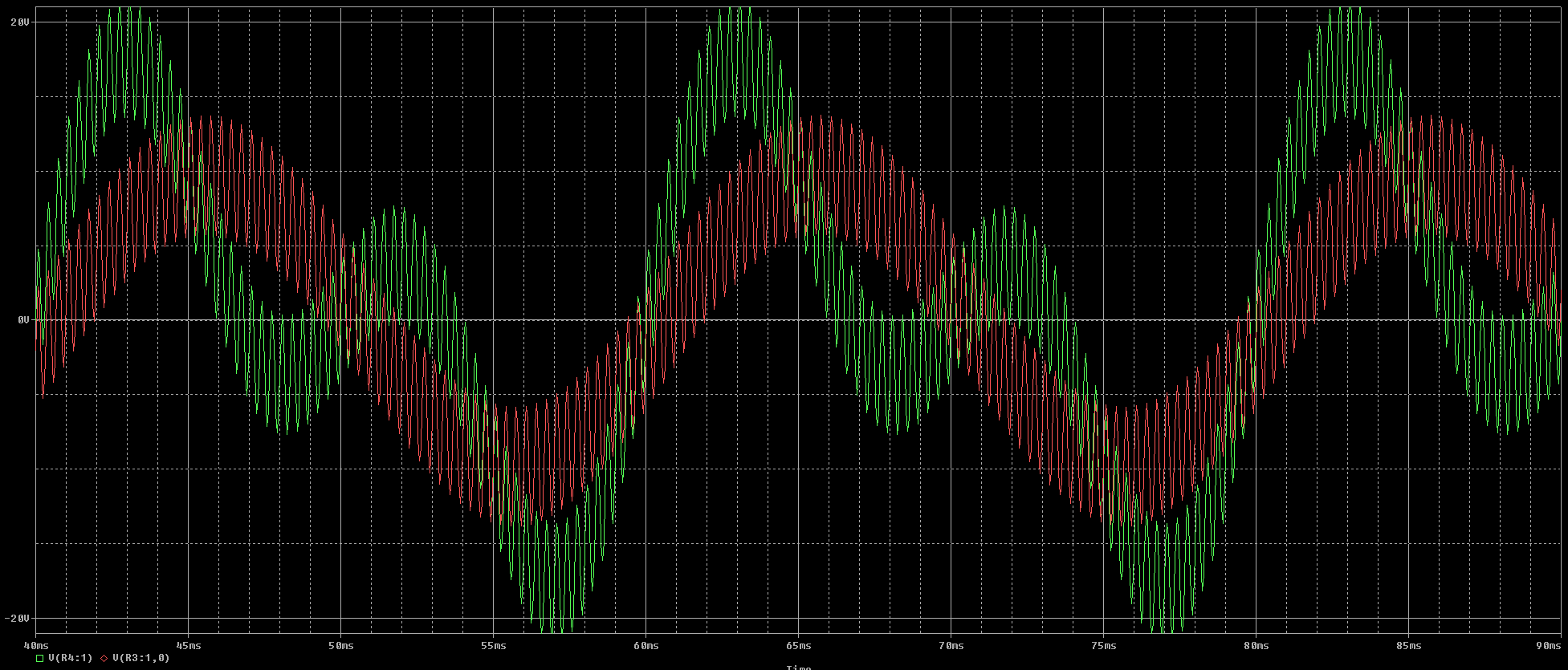

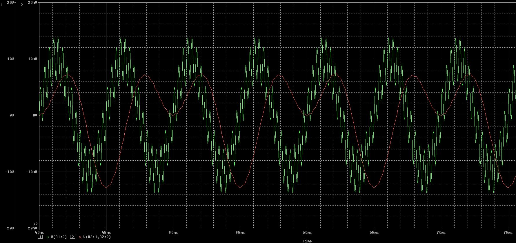

Gast #2728333
Guten Morgen,
ich war heute schon etwas fleißig und ich denke mal die nächtliche Pause
hat etwas bewirkt. Die Diagramme würde ich jetzt mal mit "zeigt das
geforderte Verhalten" bewerten. Wie sieht(seht) du (ihr) das?
Was ich mich aber noch frage.. bei einem RSK als Bandpass würde doch
jeder zusätzliche (ohmsche) Widerstand die Güte und damit die Bandbreite
negativ beeinflussen, also ist doch diese Schaltung so nicht wirklich
praktikabel?
Grüße, Michael
#2735666
Ich verstehe deine Simulation nicht so richtig.
MKF_RSK_Bandpass_schaltung.gif:
Du erzeugst eine Spannung mit 200 Hz und 3 kHz, am Ausgang ist ein
Reihenschwingkreis mit 100 Hz Resonanzfrequenz und 3 Ohm
Innenwiderstand.
Was erwartest du denn da zu sehen? Bei 200 Hz und 3 kHz wirkt der
Schwingkreis hauptsächlich als Induktivität; der Anteil mit 3 kHz wird
stärker bedämpft als bei 200 Hz.
