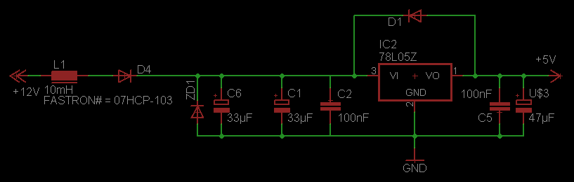

Nabend. Wollte mal nachfragen ob ich "schlechte" 78L05 von Reichelt bekommen habe oder das Verhalten "normal" ist. Ich habe das Problem das der Regler in meiner Schaltung meistens nur ~1V bringt. Versorgt habe ich ihn mit 12V, Strom fließen 10mA. Daher das ich es mir nicht vorstellen konnte das es nicht geht (da es ja 1sec vorher noch ging, nachdem er anfangs auch nur 1V hatte), habe ich ihn ausgetauscht: Gleiches Fehlerbild. Dann habe ich den ausgelöteten mit 680R als Last bestückt und ans Netzteil gehängt: kein Problem. Dann habe ich 100µF hinzugehängt (da meine Schaltung 100µF sekundär hat): bekomme nurnoch ~1V. Als nächstes dachte ich das es vllt. an dem fehlenden 100nF liegt: Keine Änderung. Nun meine Frage: Ist es normal das dieses IC nicht mit sekundär 100µF betrieben werden kann?
> dass dieses IC nicht mit sekundär 100µF betrieben werden kann? Nein, das muss funktionieren. Entweder ist der Elko kaputt oder verpolt. > das es vllt. an dem fehlenden 100nF liegt 78xx benötigen auf der Eingangsseite mindestens 0,33µF. Es reichen auch 100nF keramisch und irgendein Elko >= 1µF

Eingangsseitig habe ich 33µF ... habe grade mal Eingangsseitig eine 10mH Spule hinzu geschaltet ... bei langsamer steigener Versorgungsspannung läuft es wunderbar.

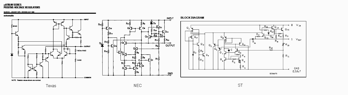

100µF am Ausgang des Reglers??? WIESO? Da is der Regler mit ent/laden des Elkos beschäftigt und nicht mit regeln. Ich habe die Erfahrung gemacht das der Regler heißer wird wenn der Ausgang mit einem Elko bestückt ist. Ausgang 100nF und fertig
Ich hab noch nie gesehen, dass ein Emitterfolger Probleme mit einer kapazitiven Last hat
B e r n d W. schrieb: > Ich hab noch nie gesehen, dass ein Emitterfolger Probleme mit einer > kapazitiven Last hat Jedenfalls nicht in dieser Grössenordnung. Bei wirklich dicken Brummern an einem sowieso schon gut ausgelasteten Schwachregler könnte es allerdings sein, dass dessen SOA-Schutz bei schnell hochkommender Speisespannung einen erfolgreichen Start verhindert.

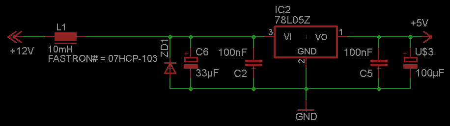

Ich habe so das Gefült das ich ein wenig Missverstanden wurde. Ich habe Eingangsseitig eine Spule gegen Spikes, einen 33µF/100V, einen 100nF und eine 27V Z-Diode. Ausgangsseitig habe ich 100µF/6,3V und 100nF. Aus Platzgründen kann ich keinen größeren Elko Primärseitig verbauen. Ich werde wohl nochmal Primärseitig eine Diode einbauen, gute Idee.

Ich habe das gerade mal ausprobiert mit ein 78L06 (hatte kein 78L05) sollte aber in etwa das gleiche sein. Der 78L06 gibt immer eine saubere Gleichspannung ab von Schwingen keine Spur. Ich vermute mal das diese LM78L05 aus einer schlechten Charge stammen. Es kommt schon mal vor das es schlechte Bauteilchargen gibt die die Specs nicht in allen Daten einhalten. Es scheint als wuerde die interne Frequenzkompensation nicht mit allen Lasten fertig werden. Hast du das schon mal mit einem anderen LM78L05 aus einer anderen Charge/Hersteller ausprobiert?

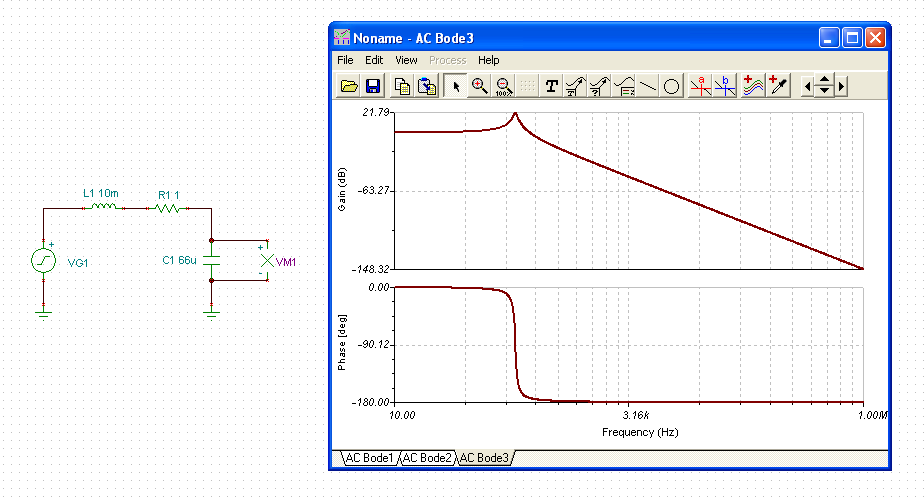

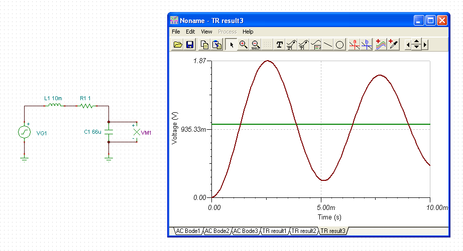

Es könnte sein, daß der Schwingkreis aus Spule und 33µF Kapazität zum
Schwingen angeregt wird. Der Einschaltimpuls hilft beim Anschwingen. Wie
groß ist die Induktivität?

Michael D. bitte poste mal den Schaltplan was du da ueberhaupt verschaltet hast.

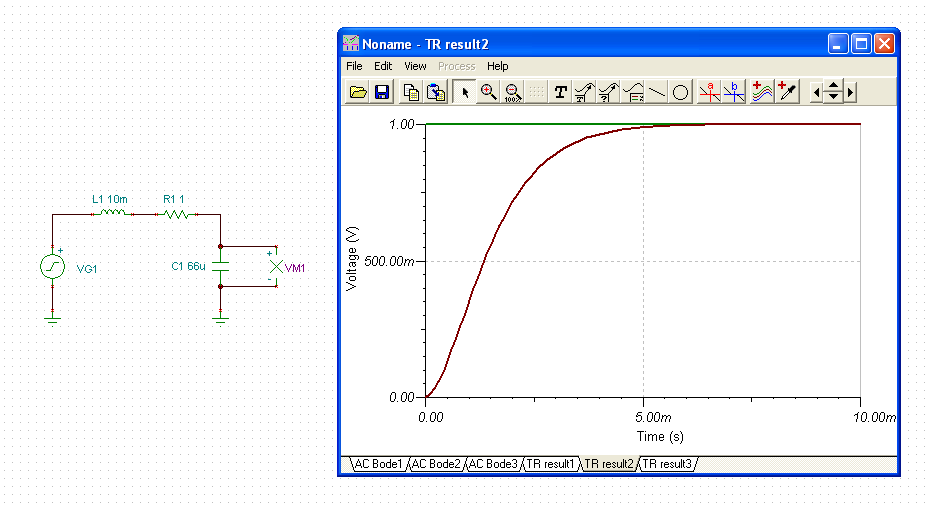

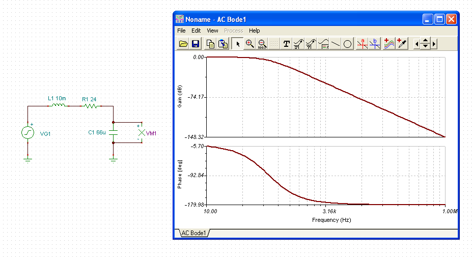

>Ich habe Eingangsseitig eine Spule gegen Spikes, einen 33µF/100V, einen >100nF und eine 27V Z-Diode. Das LC-Glied ist hoffentlich ausreichend bedämpft?? Der Serienwiderstand der Spule muß die Bedingung R >= SQRT(2L/C) erfüllen. Wenn nicht, solltest du ein zusätzlichen Widerstand einfügen.

> Ich habe Eingangsseitig eine Spule gegen Spikes, > einen 33µF/100V, einen 100nF und eine 27V Z-Diode. > Ausgangsseitig habe ich 100µF/6,3V und 100nF. Wie kommt man auf die bescheuerte Idee, eingangsseitig wenige Kapazität dranzubauen, als man nutzloserweise an den Ausgang hängt ? Wo soll denn die Energie herkommen, mit der der Ausgangselko geladen werden muß ? Die Spule blockt schnelle Stromnachlieferungen aus der Spannungsquelle ab, also hat der 78L05 nur die 33uF, und daß er aus denen keine 100uF aufladen kann, sollte klar, sein. Dennoch wird er es versuchen: Die Kiste schwingt also. 100nf steht im Datenblatt weil 100nF besser sind, und 330nF sind am Einggnag, damit von dort immer mindestens die Energimenge zur Verfügung steht, die man in den Ausgnag liefern können muß. > Aus Platzgründen kann ich keinen größeren Elko Primärseitig verbauen Geil, aber Platz für 100uF ist in deiner Schaltung da... > Aber es ist doch gerade so, daß der Elko den Regler entlastet! Ungefär so, wie dich ein Klotz am Bein entlastet, wenn du auf dem Hochseil Artistik machst.

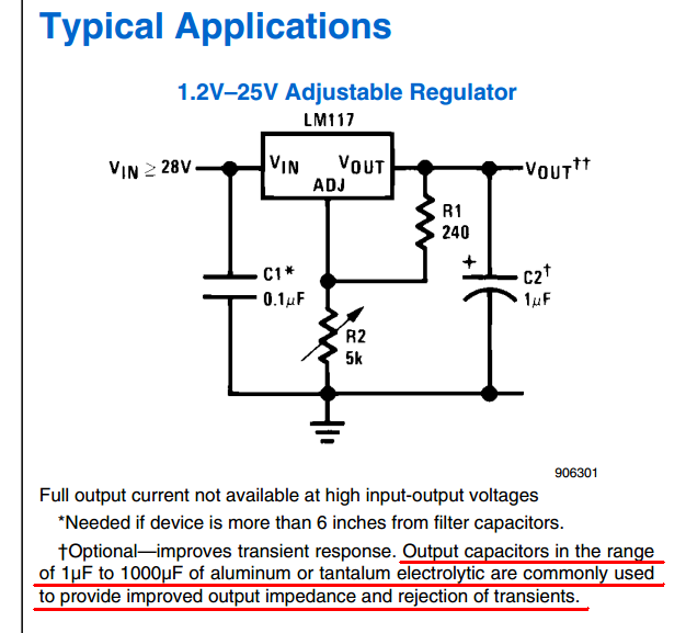

> Da gehen sie schneller kaputt als Kai schauen kann. Bullshit. 7V sind gar kein Problem, und bei mehr als 7V gibt es auch nur ein Problem wenn der Strom zu hoch wird (>0.5A). > Wenn die Eingangskapazität (hier 33 Mikrofarad) kleiner als die > Ausgangskapazität (hier 100 Mikrofarad) ist, tritt der Fall > beim Ausschalten garantiert auf und der Regler ist gehimmelt. Bullshit. Niemand entlädt den Eingangselko, ausser der Strom zum nachladen des Ausgangselkos.
Helmut Lenzen schrieb: > Michael D. bitte poste mal den Schaltplan was du da ueberhaupt > verschaltet hast. Habe ich angehängt (Anfangs, abgeändert). Kai Klaas schrieb: > er Serienwiderstand > der Spule muß die Bedingung R >= SQRT(2L/C) erfüllen Der Widerstand der Spule beträgt 24R, das Ergebnis der Rechnung 24R6. Was drückt diese Rechnung aus? MaWin schrieb: > Die Spule blockt schnelle Stromnachlieferungen aus > der Spannungsquelle ab, also hat der 78L05 nur > die 33uF, und daß er aus denen keine 100uF > aufladen kann, sollte klar, sein. Wie amüsant das er nur mit Spule ordentlich läuft. MaWin schrieb: > Geil, aber Platz für 100uF ist in deiner Schaltung da... Zufällig braucht ein 100µF/6,3V um einiges weniger Platz als ein 33µF/100V Michael H. schrieb: > am Eingang (eines Schaltreglers) Platz: Spule, Diode, großer Elko ... habe recht viel rumprobiert, passt nicht.
Michael D. schrieb: > Zufällig braucht ein 100µF/6,3V um einiges weniger Platz als ein > 33µF/100V Ich finde es auch immer wieder ärgerlich, dass nur 100µF/6,3V und 33µF/100V produziert werden. Ich wünsche mir z.B. 100µF/35V, aber keine Chance, die gibt es nicht :(
Ich habe 100V genommen um weniger schäden bei einer Primärseitigen Überspannung zu haben. Im Abgeänderten Schaltplan ist es nicht zu erkennen, hier habe ich aber welche mit geringerer Spannung verwendet.

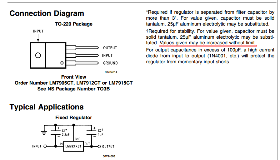

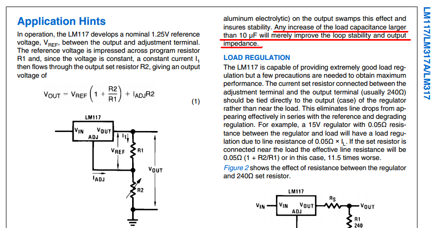

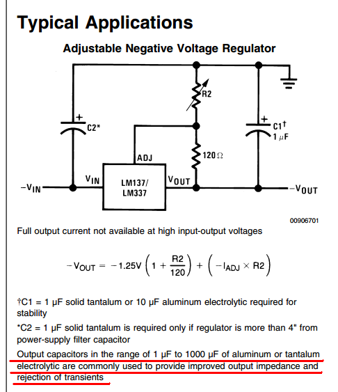

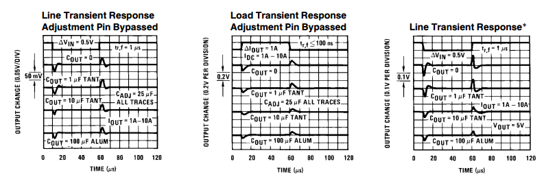

>> Aber es ist doch gerade so, daß der Elko den Regler entlastet! >Ungefär so, wie dich ein Klotz am Bein entlastet, >wenn du auf dem Hochseil Artistik machst. Oh je... Ein kurzer Blick ins Datenbuch von NS fördert die Passagen zutage, die ich im Anhang beigefügt habe. Man erkennt ganz deutlich, daß ein großer Cap am Ausgang für die Regeleigenschaften nicht hinderlich, sondern förderlich ist.

>Der Widerstand der Spule beträgt 24R, das Ergebnis der Rechnung 24R6. >Was drückt diese Rechnung aus? Ab wann die Resonanz ausbleibt. Siehe Anhang. Es gibt auch andere Formeln. Manche sagen R >= SQRT(L/C). Je nachdem, wie man es herleitet...

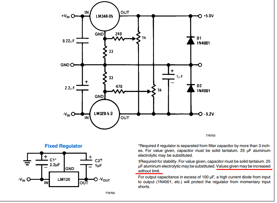

MaWin schrieb: > als man nutzloserweise an den Ausgang hängt ? Noch ein Dauerschreihals, der die kristallklaren Angaben dazu in den Datenblättern der Halbleiterhersteller nicht verstanden hat, oder keinen fand, der sie ihm vorgelesen hat...

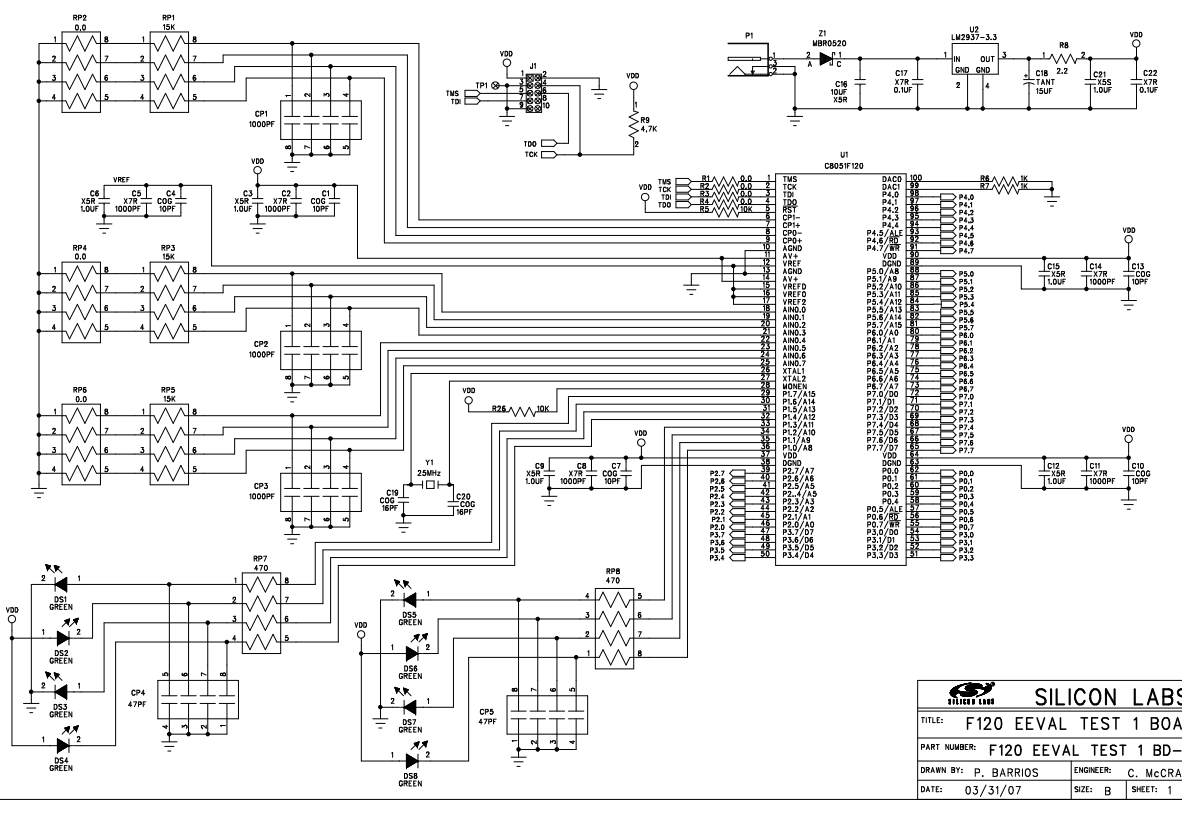

> Man erkennt ganz deutlich, daß ein großer Cap am > Ausgang für die Regeleigenschaften nicht hinderlich Das mag für den LM317 und IMHO auch für den 78L05 zutreffen, sollte aber nicht verallgemeinert werden. Für einen MAX663 z.B. ist die größere Kapazität am Ausgang sogar elementar, da er sehr langsam nachregelt. Es gibt aber auch Spannungsregler, die mit einer zu großen kapazitiven Last Probleme haben. Dies ist besonders dann kritisch, wenn auf einem Board viele Blockkondensatoren benötigt werden. Leider kann ich mit keiner Bezeichnung dienen. Das Verhalten ähnelt aber einem OP, der keine Kapazitive Last mag. Es bleibt einem nichts anderes übrig, als jedesmal das Original-Datenblatt genau durchzulesen. > Ab wann die Resonanz ausbleibt. Die 24 Ohm scheinen erst mal den Schwingkreis gut zu bedämpfen. Mit der entsprechenden Schaltung kann er aber wieder entdämpft werden. Um das in diesem Fall nachzuweisen, müßte die gesamte Schaltung simuliert werden. Jedenfalls scheint der 78L05 bezogen auf den Eingang schwingfreudig zu sein.
#2728932
Kai Klaas schrieb: > > Man erkennt ganz deutlich, daß ein großer Cap am Ausgang für die > Regeleigenschaften nicht hinderlich, sondern förderlich ist. Lustigerweise kommt in deiner Auflistung der LM78L05 nicht vor...
>Es gibt aber auch Spannungsregler, die mit einer zu großen kapazitiven >Last Probleme haben. Das sind hauptsächlich LDOs und die leiden weniger unter der großen Kapazität als vielmehr unter dem zu kleinen Gesamt-ESR. Da hilft man sich so, daß der LDO-Ausgang nach Datenblatt kapazitiv abgeschlossen wird und weitere Kapazitäten auf dem Board einfach durch einen Serienwiderstand isoliert werden. Im Anhang ist ein Beispiel gezeigt. Diese Methode funktioniert sehr zuverlässig und kann für eigene Entwicklungen übernommen werden. Natürlich müssen die Bauteilewerte mit der Anwendung, insbesondere mit dem Laststrom, zusammenpassen.
>Lustigerweise kommt in deiner Auflistung der LM78L05 nicht vor... Ja, doof, gell? Leider habe ich zu diesem Regler nichts passendes gefunden, bis eben auf den obigen Link: http://freedatasheets.com/downloads/Application%20Note%20General%20Purpose%20Products%20Microcontrollers%20AN1476.pdf
