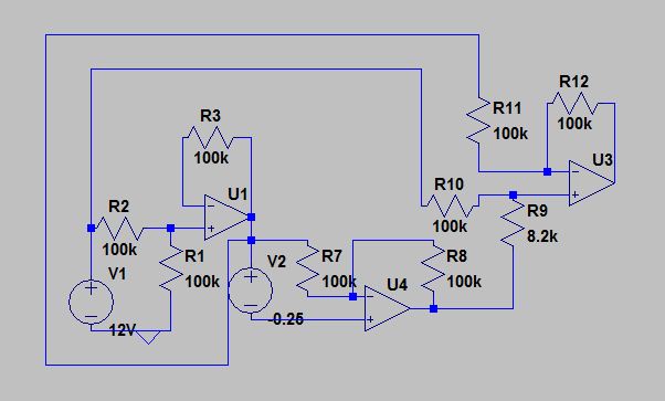

Arbeite nun seit ca. einer Woche an einer Steuerung zum Messen von
pH-Werten.
Meine aktuelle Schaltung dazu im Anhang. Simulation funktioniert
tadellos. Möchte nämlich den pH-Wert von 5 - 9 messen können. Habe dazu
einen Puffer von +/- 250 mV für den Sensor als Spannungsquelle genommen,
um damit Spannungen von 0 - 1,8 Volt zu erreichen. Verschoben wird der
Wert dadurch, dass die verwendete Spannungsquelle natürlich einen
Innenwiderstand hat, was aber nicht weiter dramatisch ist. Mit dem
Multimeter kann ich alles gut messen.
Nun möchte ich die Spannung über meinen Mikrocontroller Msp430 F149
messen. Schließe ich die Ausgangsspannung an den ADC an, so wechseln die
Werte von 1 zu 4096. Grounds sind zusammengeschlossen. Die Messung
funktioniert, aber wenn ich eine Spannungsquelle zwischen ADC und GND
anschließe; somit müsste der Code also stimmen.
Habe nun versucht mit diversen Kondensatoren gegen Masse zu legen. Dabei
funktioniert die Messung am Mikrocontroller zwar, jedoch verdoppelt sich
die Spannung.
Jemand eine Idee, an was es liegen könnte?
Mfg Robin

(Firma: matzetronics) #2728298
Da nasse PH-Sonden einen extrem hohen Innenwiderstand haben, müssen sie
auch, um den Messwert nicht zu verfälschen, extrem hochohmig abgenommen
werden. Ein geeigneter OpAmp ist z.B. der CA3140 mit ca. 1,5TOhm
Eingangswiderstand. Die PH-Sonde geht direkt an den nicht-invertierenden
Eingang, wobei du hier besonders auf das Layout achten musst. Jegliche
Kriechströme sind zu vermeiden und keinerlei anderen Bauteile sollten
hier angeschlossen werden.
http://www.bingo-ev.de/~kh3515/phmess.html
http://de.wikipedia.org/wiki/PH-Elektrode
http://de.wikipedia.org/wiki/PH-Meter

Gast #2728528
Du bist deutlich überfordert mit dem Entwurf so einer Schaltung.
Man muß so eine Schaltung slllerdings nicht von Grund auf neu entwerfen,
weil es schon genug solcher Schaltungen gibt.
CA3140 passt gut ist aber nicht mehr ganz zeitgemäss.
INA116 als Instrumentenverstärker überflüssig.
Du solltest erst mal anfangen, dir über ein Umfeld Gedanken zu machen,
der Msp430 braucht keine 12V, also ist es Humbug, deine Schaltung mi 12V
zu beginnen.
Als OpAmp tut es jeder in dessen Beschreibung die Worte
CMOS Rail-To-Rail precision electrometer(oder pA/fA)
auftauchen, und davon gibt es hunderte, auch dein Händler
wird einen davon da haben.
Pollin hätte gerade MAX/ICL76xx im Rausverkauf (2mV Vos=
0.033 pH ungenau),
Reichelt* AD820 (genauer) oder notfalls TS272 (ungenauer)
Schaltungen finden sich zu Hauf im Web, man muß überlegen,
ob man die Temperatur vom MSP korrekturrechnen lassen will
(dann braucht der an einem weiteren Analogeingang einen
Thermosensor, oftmals hat man den sowieso) denn die
(Wasser-)Temperatur beeinflusst den Messwert erheblich,
oder sie in der analogen Schaltung kompensiert (dann braucht
man den zweiten OpAmp dafür, sonst reicht der erste).
http://www.ti.com/lit/ds/symlink/lmc6001.pdf
Die simpelste Schaltung:
  VCC
 100k
   |           Rail-To-Rail Elektrometer-OpAmp
   +----pH----|+\
   |          |  >-+- A/D pH5=VCC/2-0.65V, pH9=VCC/2+0.65V
   +--100k--+--1M--+
 100k
  GND
Um den Zuleitungsdraht der pH-Elektrode sollte ein Ferritkern um
UKW-Störungen wegzufangen.
Gast #2728585
Ich messe natürlich nicht mit dem Multimeter über dem Sensor...
Die Schaltung habe ich doch gepostet. Gemessen wird vom Ausgang des
letzten OPV. Hört doch bitte auf einem die Worte im Mund zu verdrehen.
Den der Innenwiderstand hat bei meiner Schaltung keine Auswirkungen so
lange der OPV genug Strom bekommt. Gemeint ist der Innenwiderstand der
Spannungsquelle von 12 Volt. Diese habe ich nämlich durch eine
Insellösung meiner Solaranlage. Temperatur messe ich auch in dem System
und habe vor den Fehler im Mikrocontroller heraus zu rechnen.
@MaWin
Werde es mal mit deiner Schaltung probieren. Danke für die Super
Antwort!
Ich würde aber noch gerne verstehen wieso ich am MSP den Ausgang des
letzten OPVs nicht messen kann aber per Multimeter schon? Den eigentlich
funktioniert meine Schaltung solange ich per Multimter messe genau wie
ich es möchte.
Gast #2728965
> tadellos.
Und was simulierst du da? Aus deiner verworrenen Simulations-"Schaltung"
kann man das nämlich nicht entnehmen. Nach meinem Dafürhalten sind dort
2 OpV's und ne Menge Widerstände zuviel drin.
Wenn du unbedingt simulieren willst, dann fang doch als allererstes
damit an, daß du der Spannungsquelle, die deine pH-Elektrode darstellen
soll, einen 1000 MOhm Widerstand in Reihe schaltest. Alle weiteren
Messereien sollten dann hinter diesem Widerstand beginnen. Eine
Spannungsverstärkung brauchst du nicht, die pH-Spannungen sind groß
genug. Aber du mußt sowohl positive als auch negative Spannungen messen
können, also deinen Nullpunkt so etwa in die Mitte des Eingangsbereiches
deines ADC's legen. Sonst wird nix draus.
