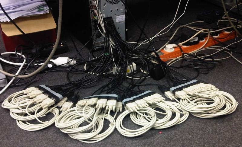

Ich habe inzwischen ein paar Versuche gemacht, über deren Ergebnisse ich
mal kurz berichten will, da sich das Thema doch offenbar eines gewissen
Interesses erfreut: (Versuch macht kluch!)
Einfach mal auf meinem Arbeitsplatzrechner 'so ähnliche' Telegramme
rausgehauen, die statt der Nutzdaten einen Zeitstempel vom 'high
performance counter' (oder wie das Ding noch heisst..) tragen, mit 100us
Auflösung. Es gelingt (unter Win7 64Bit) schon mal, diese mit +-100us
Ungenauigkeit zu senden.
Damit ist der Zeitpunkt gemeint, an dem mein Testprogramm die Daten
erzeugt und über das Win-API auf die Reise ins Ungewisse schickt. Und
das gelingt immer (Ich habe extra etwaige Ausreisser protokolliert) über
Stunden, selbst wenn ich nebenbei in Outlook Mails lese oder
Word-Dokumente mit Visio-Grafiken bastle.
Die Daten schleife ich mit einem Kurzschlußstecker auf das gleiche
Interface zurück. Beim Empfang wird dann der 'high-performance-counter'
(oder wie das Ding noch heisst) gelesen und die Differenz gebildet. Dann
weiss ich genau, wie lange das Päckchen von der Sendeseite meines
Testprogrammes bis zur Empfangsseite unterwegs war.
Ich will euch jetzt nicht mit ALLEN Ergebnissen in epischer Breite
langweilen, deswegen kurz zusammengefasst:
COM1 auf dem Mainboard (ich musste extra noch in die EDV-Abteilung, um
mir das Slotblech mit dem Stecker zu holen, weil die normalerweise
garnicht mehr eingebaut werden... Und die waren echt froh, daß ich das
selber reinschrauben wollte...): 4-10ms Laufzeit (wenn man die
FIFO-Parameter in der Systemsteuerung richtig hindreht)
Moxa NPort-Server (über LAN): 50-800ms. Wenn man die Paketgröße auf 3
stellt, steigt die Laufzeit stetig an, weil all die kleinen Paketchen
garnicht mehr übers LAN passen. Indiskutabel.
USB-RS232-Wandler mit FTDI-Chip: 4-6ms Laufzeit.
Und nein, ich habe bewusst keinen billigen Sching-Ping-Billig Adapter
von Reichelt für 3,95 verwendet, weil da Prolific oder SciLabs oder
irgendwas noch viel grauslicheres samt unsäglich behindertem Treiber
hintersteckt...
(Prolific erkennt z.B. gerne mal eine Maus anstatt eines GPS-Empfängers.
Windows kann man das ja abgewöhnen, aber bei Prolific erledigt das schon
der Treiber, was für eine Kacke!)
Hier zuhause mache ich 1Mbps full duplex mit Windows und FTDI.
Und: Es gibt USB-seriell-Konverter mit FTDI-Chipsatz 8-fach für
Rackmontage. Habe ich schon mal bestellt.
Morgen werde ich eine 8fach-seriell-PCI-Karte in meinen Rechner
schrauben (wo war hier nochmal der Kasper mit den Interrupts? Es gibt
nur zwei Interrupts für serielle Schnittstellen und so??? Willkommen im
Jahre 2000+ als PCI und Interruptsharing schon erfunden waren... selbst
1992 habe ich schon ISA-Karten mit 4 seriellen Schnittstellen (und
shared Interrupt) benutzt. Erfolgreich.)
OK. Ich gebe zu: Ich benutze magisches Geheimwissen! Z.B. wie eine
serielle Schnittstelle funktioniert. Und das Windows API. Ja wie
altmodisch ist das denn??? Ich habe das alles untenrum selber
programmiert und keine fertige (Java)Klassenbibliothek benutzt! Das ist
ja fast schon unfair gegenüber den heutigen Hochschulabsolventen!
Auf der anderen Seite sehe ich das auch als Herausforderung an. Wir
haben das Problem ja bereits 1994 mit einer VME-Bus Kiste hinlänglich
gelöst. Die Herausforderung ist nicht, das Problem zu lösen, sondern es
unter Win7 mit COTS-Hardare zu lösen.
Für mich sieht es aber lösbar aus :-)
IdS!
Vielen Dank für die Anteilnahme (Und die Einsichten in die diversen
menschlichen Verhaltensweisen, z.B. eine Antwort parat zu haben, noch
bevor man die Frage gelesen, geschweige denn verstanden, hat)
Baku

Mein Vorschlag: Hardware: - 1x Exsys EX-44032 RS232 Controller. Das Teil hat jeweils 32x RS232 Ports - 1x serielles GPS/DCF77-Device für die Zeit - Einen normalen Intel Industrie-PC mit 1x PCI-E auf dem Mainboard Software: - Scientific Linux mit einem RT_PREEMPT Kernel Begruendung: Linux nimmt dir das komplette Management für die serielle Karte ab und lässt die interne Zeit mittels GPS/DCF77/NTP synchronisieren. Damit wäre die HAL-Schicht schonmal im Eimer. Dadurch das Scientific Linux ein Redhat-Klon ist, wird dir API-Stabilität für grob 10 Jahre garantiert - aktuelle Sicherheitslücken werden aber zeitnah korrigiert. Das macht, wenn die Laube einmal läuft, das Leben ziemlich leicht. Mit der Linux-Echtzeiterweiterung kriegst du verdammt kleine Jitterzeiten im ~100-300uS Bereich für periodische Tasks hin, d.h. deine Geschichte mit vielen Milisekunden ist damit auch erledigt. Dadurch das Linux dir bestehende APIs für die serielle Konsolen als auch die Zeit und das Netzwerk anbietet, muss sich dein bezahlter Entwickler nur noch um die eigentliche Sychronization und die Erstellung der Datenpakete kümmern.
#2734221
Weiterer Vorteil von meinem Vorschlag: Für alles gibt es Second-Source Lieferanten: - Die serielle Schnittstelle ist ist austauschbar, höchstens die Device-Namen müssen vielleicht verändert werden - Mainboard allesamt Peripherie ist austauschbar D.h. wenn es einmal läuft, freut sich der Praktikant wenn er es auf neuere Hardware upgraden darf. Alles ziemlich schmerzfrei. Zudem gibt es freie Compiler als auch ausgiebigste Tools, die die Entwicklung unterstützen.

So höret denn, all ihr Verzagten, Zweifler und Ungläubigen: Das große Rätsel ist gelöst! Es geht! Mit Windows. Man muß das nur können. Und Threads ohne irgendeine durch eine virtuelle Maschine aus dem Internet heruntergeladene Klassenbibliothek einfach nur durch Betriebssystemaufrufe erzeugen. Das geht! Events werden in unter 100us gemeldet, wenn der wartende Thread ausreichend priorisiert ist. Außerdem muß man noch Glück mit der Interfacekarte haben, viel mehr noch mit den Treibern. Und alle 64 FIFOs per Hand auf 3 Byte stellen. @atmeltierchen: Ich streich jetzt meine Prämie ein, und wer wissen will, wie ich das gemacht habe, dem verrate ich es gerne. :-)
#2762503
Baku M. schrieb: > Ich streich jetzt meine Prämie ein, und wer wissen will, wie ich das > gemacht habe, dem verrate ich es gerne. Ja, erzähl doch mal!
