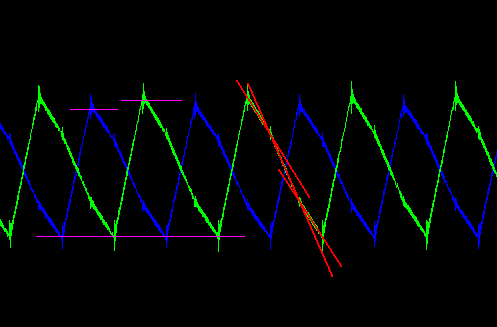

So hab die Drossel jetzt "gebaut". Das bauen war einfach, da meine
Schienen genau auf in den ELP58 Kern passen. Musste sie nur, dass beide
Schienen durchgehen. Luftspalt habe ich auf fast 2mm erhöhen müssen.
Lastsürünge leiden unter der Drossln, naja.
Das Beide Schienen mehr Induktivität haben stört nicht, zumindest ist
mir nichts aufgefallen.
Allerdings gibts ein anderes Phänomen, der Drosselstrom sieht nicht so
aus wie erwartet, der hat mehrere "Knicke" pro Takt. Ist in allen Phasen
so, jedoch unterschiedlich ausgeprägt. Außerdem sieht man am Ausgang
sehr stark den Schaltripple, klar ist bei dem Strom zu erwarten, aber es
ist weit schlimmer aus berechnet, ja die Parasiten. Aber die
Aufsteckdrossel hilf.
Was kann das sein?
Grüße,
Sepp

Man kann sich kaum vorstellen, was "mehrere Knicke" im Strom sein
sollen. Mal etwas auf oder Scope-Screenshot.
MFG

Wie weit wird denn der Kern ausgesteuert? => Sättigung ?
Nein, Sättigung kann ausgeschlossen werden, da ich die L vs I Kurve des
Kerns kenne und weil der Effekt auch bei Strömen auftritt welche weit
vom Peakstrom entfernt sind. Eine Sättigung würde auch keine "Knicke" im
Strom verursachen, wurde mittels starker Überlast getestet.
Hast recht, werde ich noch Nachholen.
Grüße,
Sepp

Im Anhang der Drosselstrom, ich hab die Knicke eingezeichnet, die ich
merwürdig finde.
Weiters ist eigenartig, dass ein Synchronfet (3x parallel) immer recht
kalt bleibt, die anderen dadurch sehr heiß.
Grüße
Sepp
