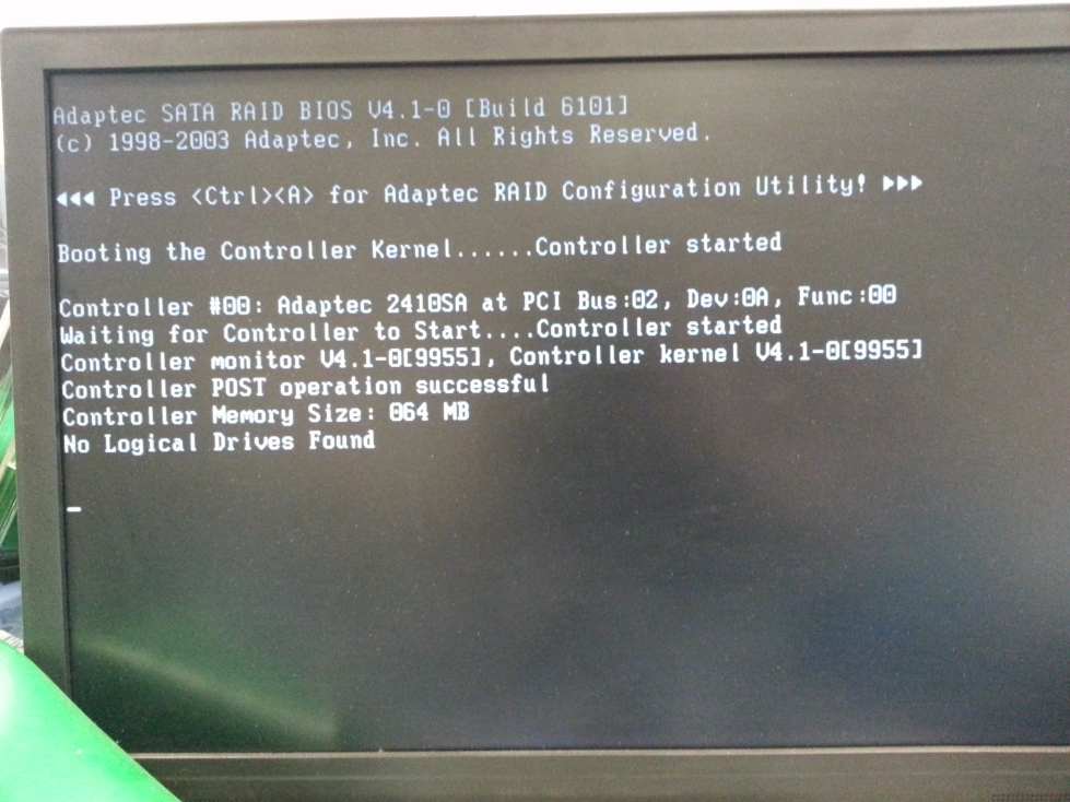

ich hab in meinem Rechner einen Adaptec 2410SA Raid Controller.
Hab an den Controller nun 4 2TB Festplatten angeschlossen.
Wenn ich nun beim Start auf "Creat Arrays" auswähle kommt die Meldung:
"no drive detected"
Wenn ich "Rescan drives" auswähle werden die Festplatten auch nicht
gefunden.
Gehe ich allerdings in den Menüpunkt "Disk Utilities", werden alle 4
Festplatten agezeigt.
Was mach muss ich nun machen das ich auch ein Array erstellen kann??

von Peter II (Gast)
was zeigt denn der controler bei booten alles an (foto?)? (also nicht im
controller Bios)
von Christoph (Gast)
Hier das Bild beim Starten vom Controller
von Peter II (Gast)
ich hätte jetzt wenigsten die erkannten festplatten erwartet -
merkwürdig.

von Icke ®. (49636b65)
Das wird nix, weil:
"Max. physical disk drive size: 1TB"
http://www.adaptec.com/en-us/support/raid/sata/aar-2410sa/
Christoph schrieb:
> wo hast du die Information her??
Der Link steht doch unten drunter. Klickst du auf "Product
Specifications" und scrollst runter zu "Capacity".
> kann das ein anderer Raid controller?
Sicher. Der zum Beispiel:
http://www.adaptec.com/en-us/support/raid/sataii/aar-1420sa/
"48-bit LBA supports large capacity drives "
Wobei bei SATA der Verweis auf LBA-48 lustig ist; WIMRE gehörte die
Unterstützung von LBA-48 bereits zur allerersten SATA-Spezifikation.
Fies aber ist, daß dieser Controller hier künstlich(?) verkrüppelt ist
und maximal 1 TB Plattenkapazität zulässt.
Peter II schrieb:
> Adaptec Serial ATA RAID 2410SA ist ein nativer SATA RAID Controller mit
> eigenem E/A-Prozessor und vier Anschlüssen, der ideal für High-End
> Workstations und Einstiegsserver ist.
Nur hat er den bestimmt nicht neu gekauft. Das klingt hier stark nach
Home-Server aus gebrauchten Teilen, ich bezweifle, daß da ein mehrere
100€ teurer Controller Sinn macht. Aber wenn er das Geld übrig hat,
bitte.
