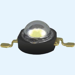

Hallo allerseits,
ich möchte mit einem µC (der mit 3,3V läuft) 6 solche LED's siehe Bild
(5W 2,3V 1,4A) unabhängig voneinander in der Helligkeit steuern.
Der Wirkungsgrad sollte gut sein, also kommt nur PWM in Frage.
Allerdings sollte vor den LED's jeweils ein Tiefpass liegen, ich will
kein mit zig kilohertz moduliertes Licht haben.
Gibt es da Treiber-IC's?
Bei welchem Hersteller schauen?
#2732307
Wenn 1,2A reichen: PT4115.
Gibts für wenige Cent und lässt sich entweder über PWM oder sauber über
Analogspannung (PWM über R-C Tiefpass) regeln.
Allerdings gibts einen Sprung zwischen 0 und ca. 5 mA. Sollte man
bedenken wenn man sie auch im unteren Bereich sauber regeln will.
