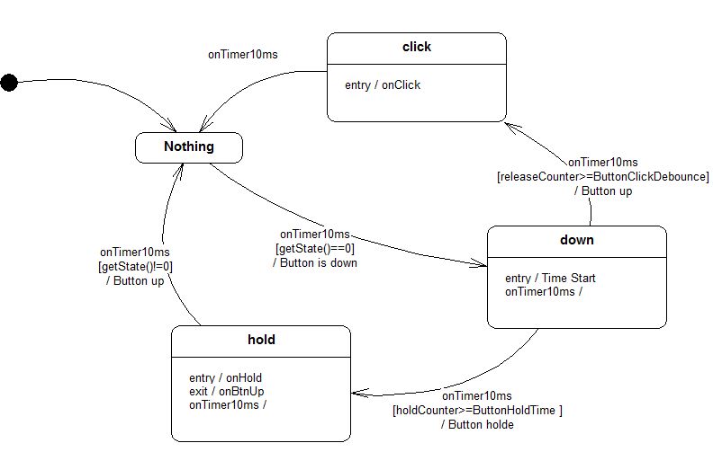

mir ist nicht ganz klar, welche Nomenklatur für die Erstellung einer
State-Machine verwendet wird.
Verzweigungen sind Rautenförmig
Wofür wird eine Ellipse genutzt?
Wofür das Rechteck?
Wofür der runde Kreis?
Wie werden Nutzereingaben gehalten?
mfg

Bist du sicher, dass du von Statemaschinen redest?
Klingt für mich eher nach Ablaufdiagrammen.

Also für state machines kenne ich nur die Darstellung mit Kreisen (Mealy
oder Moor automaten) ggf. zusätzlich mit Rechtecken als transienten in
Petri-Netzten.
Meinst du evt. Programmablaufplan (PAP)?

Also eigentlich möchte ich ein Programm möglichst gut visualisieren.
Dazu möchte ich Zustände als solche kennzeichnen können und Teile der
Programmfunktionen in ihrer richtigen Reihenfolge visualisiert haben.
Beispiel:
nach dem PWR-ON soll es in einen Zustand Init gehen. In diesem werden
eine Reihe an Init_() - Funktionen aufgerufen.
Wie mache ich nun die graphische Gestaltung der (manuellen) PWR-ON im
Vergleich zu dem (automatisierten) Durchlaufen des Init-Zustands...
Mir ist klar, dass es am Ende ein MischMasch aus UML-Bestandteilen und
State-Machine sowie PAP werden wird, jedoch soll das ganze primär nur
einen Überblick geben, den auch nicht-Techniker ohne lange Einarbeitung
in z.B. UML verstehen können.

Zumindest in der UML werden States schon als abgerundete Rechtecke
dargestellt.
(Und wenn ich mich nicht täusche, ist das dort sogar die einzige
Darstellungsfigur von Sates)

was ich mich bis jetzt so belesen habe werden in der UML Zustände
durchaus unterschiedlich modelliert (state invarianten in sequenzen,
state im timingdiagramm) aber das üblichste ist die state machine der
uml da wird sie als Rechteck mit abgerundeteten Ecken modelliert wobei
die transitions (zustandsübergänge) ereignisse oder signale darstellen,
jedem zustand können dann noch aktivitäten zugeordenet werden das sieht
dann in etwa so aus wie im anhang...
