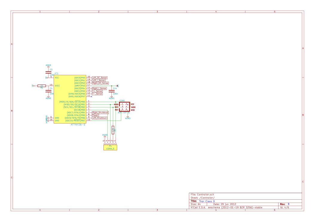

OP #2736058

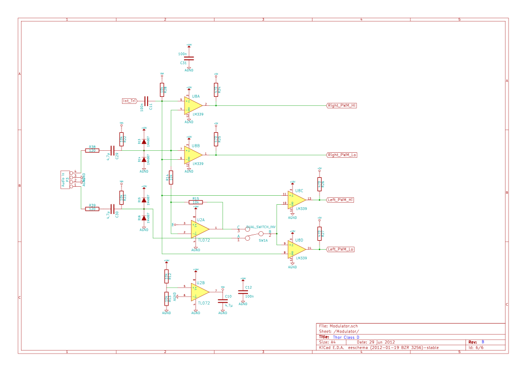

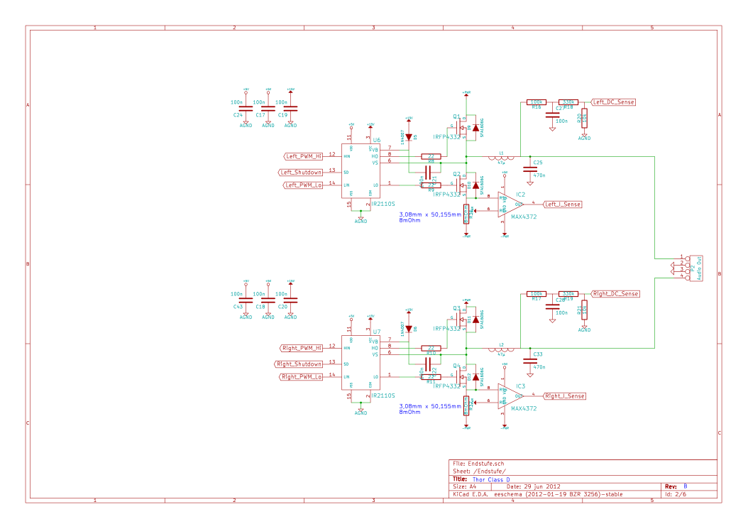

>Nicht direkt;) Eine kleine Endstufe.
OK, die Untertreibung ist wohl nicht ganz übergekommen. Das ganze wird
eine Endstufe die auf +-110V läuft. Dimensioniert auf 8Ohm. Die Leistung
darf sich jetzt jeder selbst ausrechnen. Ich hab das Projekt einfach mal
in den Anhang gehängt.

(Firma: matzetronics) #2736064
Der Kondensator für die Ladungspumpe ist bei dir sehr klein gewählt
(C21,22?) mit 100n. Um da mehr Bums am HSS Gate zu produzieren, würde
ich dir empfehlen, 1u, vllt. sogar 10u zu nehmen. Ich habe hier auch
gute Erfahrungen mit 22u und 100u gemacht.
Nimm ruhig 50 Volt Typen, die sind auch nicht viel grösser als 35V.
Alex S. schrieb:
> ZB läuft der Logikteil bis ich Spannung auf die Endstufe gebe.
> Dann fängt plötzlich ein 2,5V Stabi an
Ich finde in der Schaltung keinerlei Totzeiterzeugung. Damit kann es
schnell mal zum ShootThrough kommen. Evtl. solltest du an dem
Komparatoren ein kleines Fenster vorsehen an der Dreieckeinspeisung.
OP #2736145

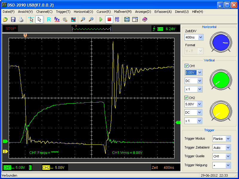

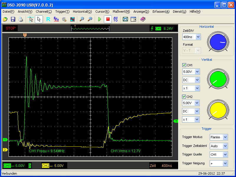

Mhh, also ein Test mit ein paar Ändereungen:
- die Ladepumpendioden ersetzt durch 1N4148
- parallel zu den 22Ohm eine Diode zum schnellen Entladen
Ein Test mit +-18V hat jetzt einen stabilen Zustand ergeben. Logik
Sektion säuft 100mA. Querstrom durch Crossconduction ca. 20mA. Die
1N4148 bleibt kalt. Der IR2110 erwärmt sich nur noch leicht.
Im Anhang ein paar Graphen.
1. enthält die gates von lo-(gr) und hi-fet(ge)
2. zeigt lo-gate(ge) gegen Mittelpunkt(gr)
Mal sehen wie ausbaufähig das noch ist. Bis morgen.

(Firma: matzetronics) #2736829
Öhh, wie wäre es denn mit einer BA159 oder was ähnlichem? Die
Ladungspumpe steht immerhin unter der vollen Zwischenkreis Spannung.
Hmm, das sollte Null sein. Bei +/- 110 Volt kommt da noch was auf dich
zu. Bitte denk mal über ein Spannungsfenster im Modulator nach, damit du
eine leichte Totzeit reinbekommst.

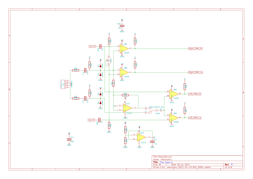

(Firma: matzetronics) #2737018
Alex S. schrieb:
> Was wäre dein Vorschlag?
> Wohlgemerkt die Platine ist schon geätzt. Große Änderungen sind jetzt
> sehr aufwändig.
Hehe, das klingt nach einem Problem. Ich habs mir noch nicht aufgemalt,
aber die Komparatorenausgänge müssen eben mit einer kleinen Lücke
schalten. Also bei einem ansteigenden Dreieck sollte die Lowside inaktiv
werden, dann ein klitzekleines bisschen nichts, und dann erst die
Highside. Vllt. (nur als Idee) den Lowsides ein um einen kleinen Offset
verschobenen Dreieck servieren?
Wie gesagt, ein Blatt Papier und ein Bleistift liegen hier gerade nicht
rum :-)
Meine PWMs arbeiten mit Microkontrollern und die Totzeit steht im
EEPROM, ist also keine Hilfe.
OP #2737106
> Meinst du, das das die letzte Platine ist?
Schau mal in meinen Schaltplan. Da steht überall Revision A.
> Vllt. (nur als Idee) den Lowsides ein um einen kleinen Offset verschobenen
> Dreieck servieren?
Je genau. Ich erzeuge über einen Spannugsteiler die Bezugsspannung für
die Komperatoren und spreize sie mit einem Poti zwischen lo- und hi-side
auf.
