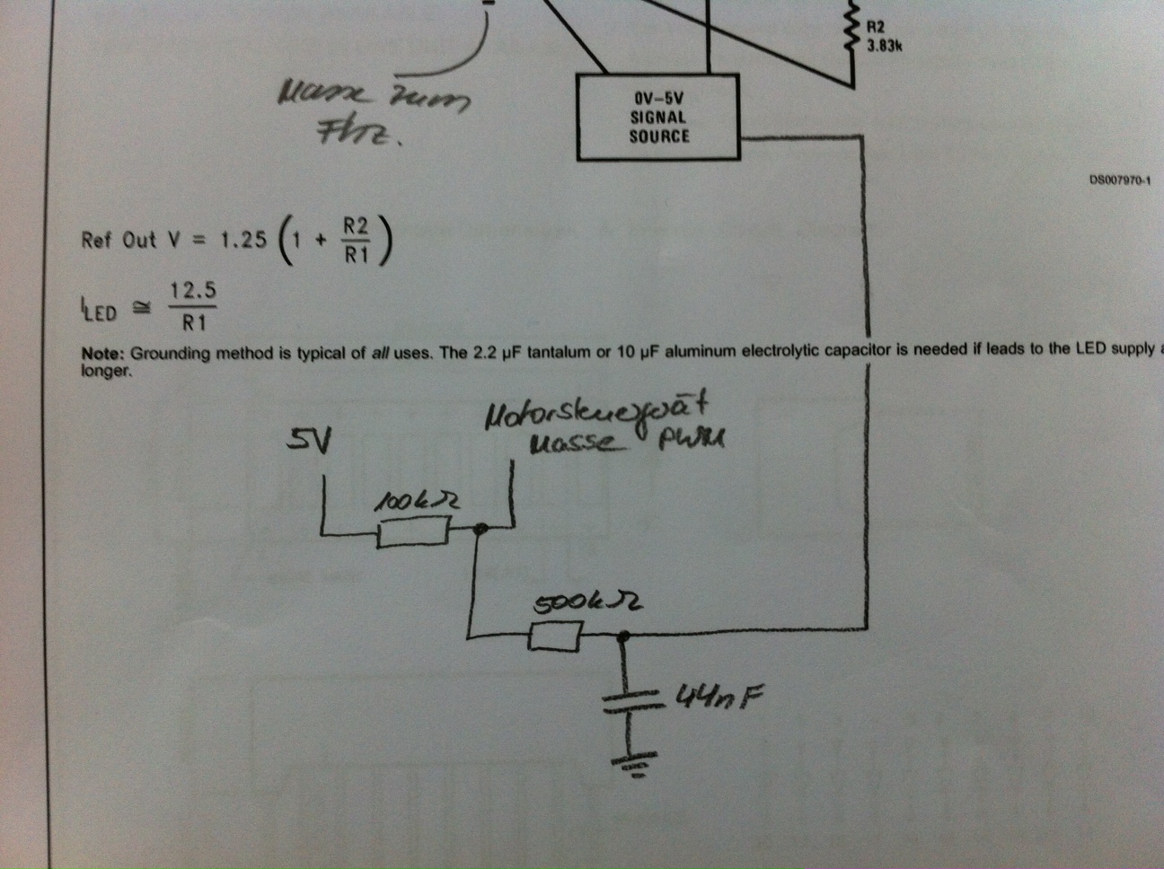

Zur Zeit bin ich - als nicht in die tiefen der Elektrotechnik versierter
- dabei eine kleine Schaltung zu bauen, die folgendes machen soll:
Ein Kfz-Steuergerät (frei programmierbar) hat einen Eingang, der PWM auf
Masse zieht.
Für die Ansteuerung eines 10 LED "LED-Bargraph (über einen LM3914)"
möchte ich in Abhängigkeit des PWM Signals die LEDs ausschlagen lassen.
Dafür benötigt der LM3914 ein 0-5 V Analog-Signal.
Realisiert habe ich das mit einer 5V Spannungsquelle, die ich über einen
100kOhm Widerstand an das PWM Signal des Steuergeräts geklemmt habe.
Daran habe ich ein RC Glied angeschlossen mit einem 500 kOhm Widerstand
und einem 44nF Kondensator.
Die Frequenz mit dem das Steuergerät die PWM durchführt ist einstellbar
und liegt zur Zeit bei 1000 Hz. Diese soll auf 200 Hz reduziert werden.
Bei niedrigen Frequenzen habe ich jedoch keine "schöne Ausgangsspannung"
hinbekommen mit meinen aktuellen Komponenten. Bei höheren Frequenzen
klappte das recht gut so wie es zur Zeit ist.
Nun stellt sich mir die Frage, wie man so etwas wirklich auslegt. Bei
mir war das bis jetzt mehr so ein "Try and error"-Verfahren :-)
Kann mir jemand Tips geben, die ich als Mechatroniker mit Kfz-Elektrik
Kenntnissen ohne weitere, tiefere Elektrotechnik-Studiums Kenntnisse
befolgen kann zur anständigen Auslegung meines Tiefpasses?
Vielen Dank im Voraus
Tobi

OP #2733502
Hallo Mato,
vielen Dank schon mal! Zuerst war der Aufbau mit einem 100 kOhm
Widerstand und einem 22 nF Kondensator. Dann haben wir das Oszilloskop
mal rangehangen und mit Widerständen gespielt. Optisch war das Signal
das mit einem 1000 Hz PWM und den 500 kOhm und 2x 22 nF Kondensatoren
schöner.
Gibt es keine Möglichkeit "eine ideale Kombination" (auf einfachem Weg)
zu errechnen :-) ?
Gruß und Dank
Tobi

OP #2733582
@GreenIslander:
Die Freuenz sollte runter aus Angst vor EMV mit anderen Bauteilen und
Leitungen die in der Gegend verlaufen.
Meinst du also, dass man das bei 1000 Hz lassen sollte und auch die
Konfiguration so lassen sollte wie in meinem dargestellten, angehängten
Bild im ersten Beitrag?
@Harald:
So was habe ich schon glatt befürchtet. Kann man denn generell sagen,
dass man besser den Kondensator größer macht und den Widerstand klein
hält (um das Produkt im Nenner gleich zu halten bei der Gleichung für
die Grenzfrequenz)?
Oder gibt es auch da keinen wirklichen Anhaltspunkt?
Ich danke euch für eure rege Beteiligung :-) !
#2733585
@  Tobias Becker (ring-tobi)
Also 10 Stufen, eher grob. Da muss man nicht so viel filtern.
Soweit OK.
Warum? Kann man machen, ist aber eher kontraproduktiv.
Bei 10 Stufen will man den Ripple auf weniger als 10% der
Maximalspannung drücken, sagen wir 5%. Aus der Formel des Artikel kann
man berechnen.
Legen wir zuerst den Widerstand fest. Er sollte nicht zu hoch sein, weil
man sich mit hochohmigem Zeug schnell Störungen einfängt. Sagen wir 10k.
Den Pull-Up deiner PWM-Quelle machen wir 1k, das ist noch OK.
Real nimmt man hier eher 3,3 oder 4,7µF. Damit sollte es auch bei 200 Hz
gut funktionieren.

OP #2733637
@Falk:
Klasse, danke! Das hat mir geholfen!
Kannst du mir noch sagen, welche Probleme man sich einfängt, wenn man
den Widerstand zu groß wählt. Du hast jetzt im Vergleich zu meiner
Variante einen recht "kleinen" Widerstand mit einem "großen" Kondensator
verknüpft.
Kannst du mir sagen, wieso das besser ist?
#2733641
>verknüpft.
Der Filterausgang sollte möglichst niederohmig sein, damit eine
angeschlossene Last, hier dein LM3914, die Ausgangsspannung durch seinen
Innenwiderstand nicht verfälscht. Wenn gleich der sehr hochohmig ist, so
sollte man es nicht übertreiben. Das Einkoppeln von Störung ist bei
niederohmigen Schaltungen auch geringer als bei hochohmigen.
