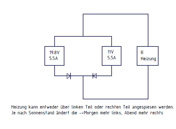

OP (Firma: hunziker) #2734908
vielen Dank für die Antworten. So wie ich das sehen, wird eine
Parallelschaltung von verschiedenen Zellen eine Beschädigung dieser
auslösen, da dann zuvielstrom durch sie fliessen kann.
Ich habe im Anhang ein Layout für eine mögliche Verkabelung. Ist dies
elektrotechnisch möglich? Da ich die Berechnungen ändern muss, da das
Zellenlayout anders wird, möchte ich zuerst einen Vorschlag ausarbeitet,
bevor ich das dem Solartyp schicke.
Im Anhang, wenn ich das richtig sehe, braucht es hier Dioden. Stimmt
das?

Persönliche Seite #2734987
Hier ist es schon sehr gut erklärt:
Beitrag "Re: Erklärung gesucht"
Schaltet man 37 Zellen á 0,55 Volt zusammen, ergibt das eine
Nennspannung von 37 * 0,55V = 20,35 Volt. Durch den 3,6 Ω Widerstand
fließt somit ein Strom von: 20,35 V / 3,6 Ω = 5,65 A
Das kommt den 5,5 A, die das Modul maximal liefert sehr nahe, daher ist
der Betrieb hier optimal in Hinblick auf die (Heiz-)Leistung.
Möglich: Ja, Sinnvoll: Nein.
Denn hier wird das oben beschriebene verletzt.
11 V / 3,6 Ω = 3,056 A
und das wäre ungleich den 5,5 A, die die Zelle kann, somit blieben ca.
5,5 A - 3,1 A = 2,4 A ungenutzt.
> das?
Wenn es zu Teilabschattungen kommen kann, dann auf jeden Fall.
Frage: Um wie viele Sitzkissen geht es, und gibt es vor Ort keinen
Netzanschluss? Das wäre deutlich günstiger.
Falls es unbedingt mit der Sonne sein soll und nur tagsüber, dann wäre
eine Solarthermieanlage günstiger.

#2777846
Die Kennlinie eines Solarmoduls und eines Heizwiderstandes passen nicht
gut zusammen. Wenn Du bei verschiedenen Einstrahlungen eine gut
funktionierendes System haben willst brauchst Du einen DC/DC-Wandler der
Dein Solarmodul an den Heizwiderstand anpaßt.
