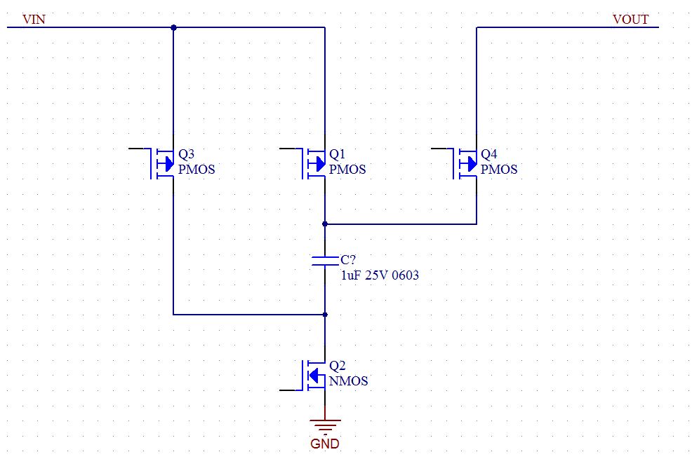

ich suche einen NMOS/PMOS der keine Freewheeling Diode im gewöhnlichen
Sinn hat, konkret geht es daraum das ich eine Diskrete Chargepump bauen
will und NICHT mit den Verlusten einer Diode leben will.
Es gibt in der Integrierten Halbleitertechnik die möglichkeit das der
BULK mit 2 diode verbunden werden kann, einmal von source, einmal von
Drain, ist jemanden so ein bauteil bekannt?

Wie schon geschrieben wurde, ist die Diode keine Freilaufdiode im
eigentlichen Sinn, sondern eine parasitäre Diode, die bei vertikal
aufgebauten Mosfets entsteht. Manchmal macht man allerdings aus dem
Bug ein Feature und benutzt sie als Freilaufdiode.
Was genau stört dich an der Diode?
Dass bei umgekehrter Polung von Drain und Source leitet?
Dann nimm zwei Mosfets und schalte sie antiseriell. Dann sperrt bei
Bedarf immer mindestens einer der beiden. Wie du die Gates ansteuerst,
hängt dann vom Rest deiner Schaltung ab.
Dass die Diode leitet, ist ok, aber ihr Spannungsabfall ist dir zu hoch?
Auch kein Problem: Wenn der Mosfet eingeschaltet ist, leitet er in
Gegenrichtung praktisch genauso gut wie in der Normalrichtung. Die
Flussspannung der Diode kommt dabei nicht zum Tragen.
Praktisch alle Ladungspumpen und DC/DC-Wandler kommen mit ganz gewöhn-
lichen Mosfets aus. Die Substratdiode stört dabei nie und bringt in
bestimmten Kostellationen sogar Vorteile.

bei umgekehrter Polung sollte sie nicht leiten, ist eine normale
Verdoppler Chargepump. Spannungsabfall der Diode darf nicht sein, das
wären 0.6V verluste die nicht akkzeptabel sind. Der NMOS muss zwischen
1~2 Ohm haben in eingeschalteten zustand, und ich will von 20V auf 40V
hoch.
Das Problem ist das ich bei umschalten von 2 Zuständen meine Cap
kurzschließen würde, die einfachste Lösung ist eine Diode in serie zum
PMOS -> verluste = leider nicht akzeptabel.
Ich finde leider seh wenig literatur darüber ob man MOSFETs swappen
kann, quasi Drain und source zu tauschen, ich weiss es geht prinzipiell,
aber bei integrierten oder HV Transistoren ist das anders. hmm

Ja da ist es auch gewollt und OK weil man einen NMOS verkehrt herum
betreibt, da macht die Diode nichts und hilft sogar. Bei einer
Chargepump Ändert sich das Potential und ich muss ja die Cap mit 20V
auflafen, und dann quasi auf meine Supply mit +20 Drauflegen, um 40V zu
produzieren. Also ich sehe derzeit in meiner Schematic 3 Dioden die mir
im weg sind.

Das geht wunderbar mit normalen FETs MIT Bodydiode. Das Zauberwort
lautet Inversbetrieb. Machen AFAIK viele integrierte Ladungspumpen so.
