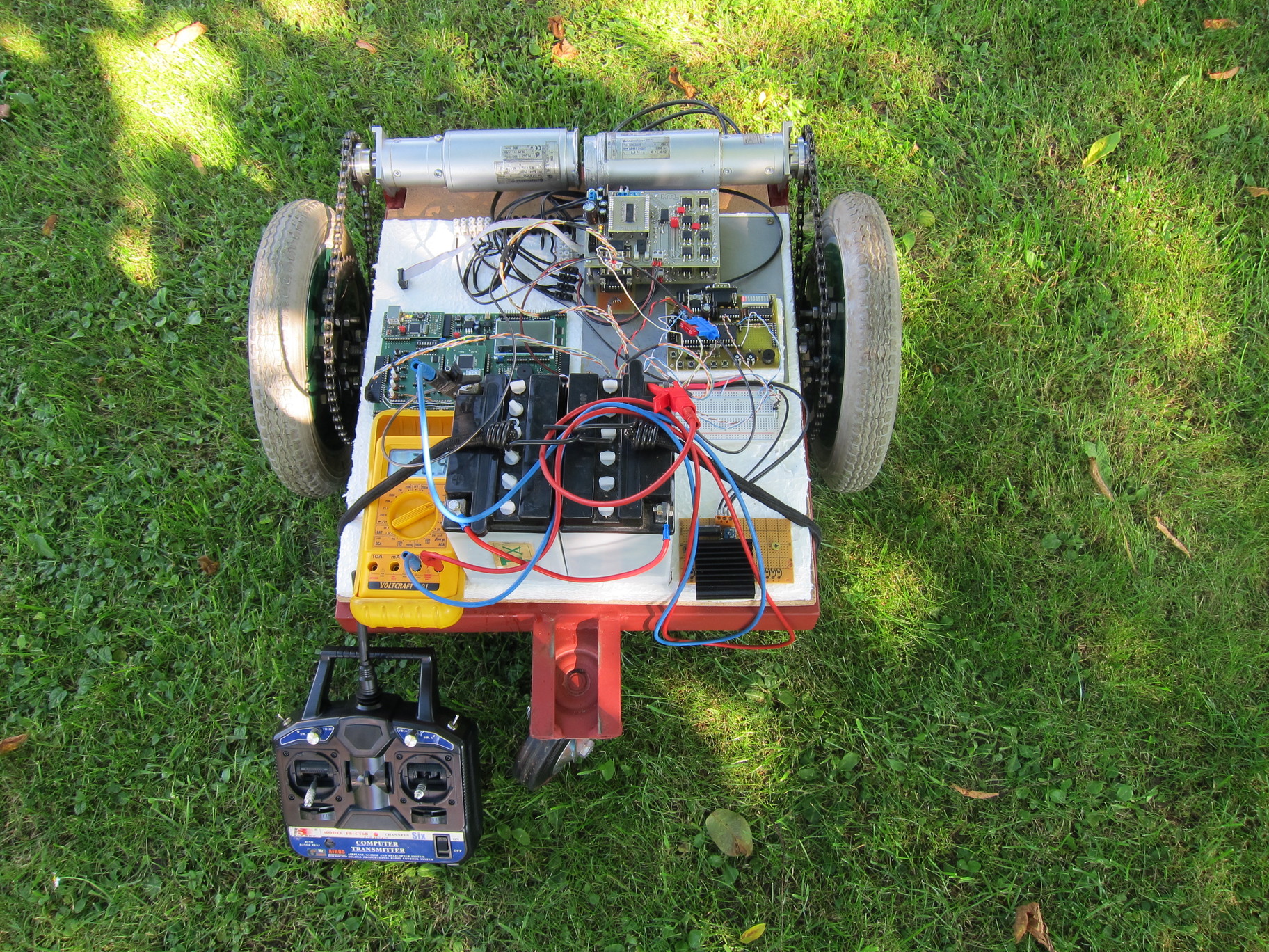

Bin auch Schüler und baue auch gerade einen Rasenroboter. Wobei ich ihn
"eine Nummer" größer baue. Meine Antriebsmotoren haben je 100W. Das
"noch nicht" vorhandene Mähwerk wird von einem 500W starken Scooter
Motor angetrieben werden.

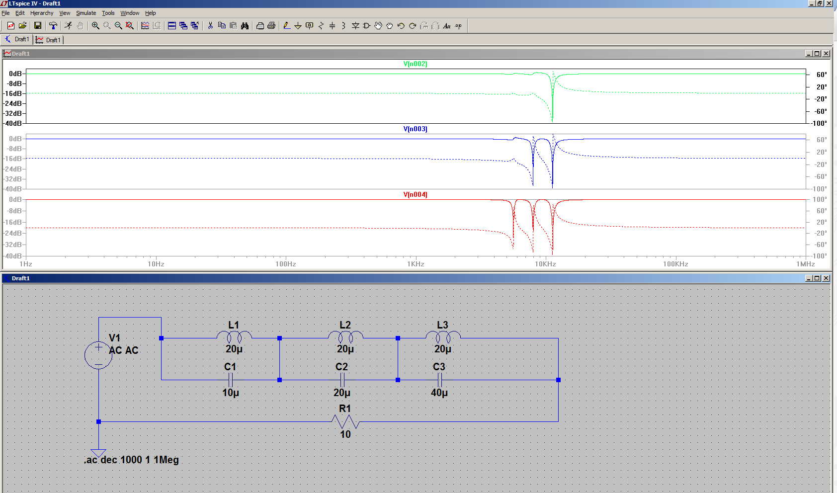

Hm, dann mal noch nen Gedanke...
Die Induktionsschleife wird aller 50 cm mit einem Sperrkreisen gespickt
und in den Rasenrändern verlegt... auf die Induktionsschleife wird nen
Sweep gegeben...
Auf dem Robi wird dann mitgezählt wie viel Frequenzeinbrüche es gab und
daran die Randposition ermittelt...
Keine Ahnung ob das Funktioniert... ;)
hab zur Anschaulichkeit mal schnell gespiced
MfG
Basti

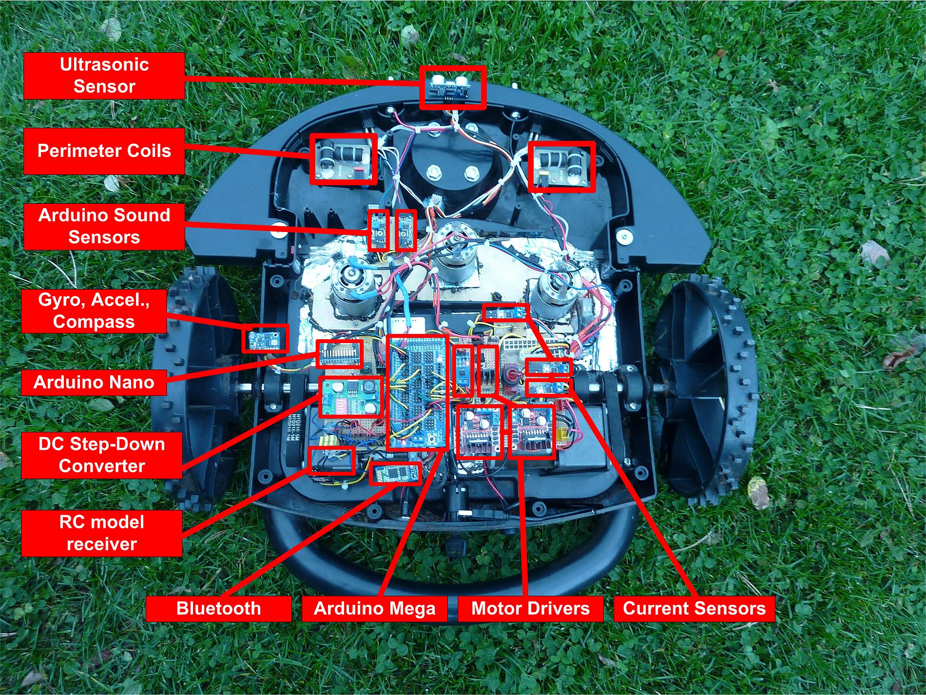

von Markus (Gast)
Hallo Alexander,
ich hoffe Du schaust hier noch vorbei.
Wie man auch hier sieht fesselt das Thema ne Menge Leute. Software und
Schaltpläne findest Du auch auf www.ardumower.de.
Wenn Du also noch an dem Thema Interesse hast, bei uns findest Du alles
was man braucht.
An dem Thema "Kombination von Odometrie/GPS/Gyro/Kompass" sind wir auch
dran, ist aber nicht so einfach und ne Menge Mathematik.
Grüße Markus

@Induktionsschleife
Das ist mit unserem System auch möglich (ein Blick auf die Seite hätte
es verraten), Die Empfangseinheit und der Sender laufen gut.
Allerdings fänden es die meisten schon besser auf das Verlegen,
verzichten zu können.
Grassensoren Funktionieren nicht so zuverlässig wie gewünscht, das geht
auch nicht, es sei denn man stimmt das Umfeld darauf ab.
Aber da sind wir schon wieder bei dem Punkt, das die Technik dem
Menschen dienen soll und nicht wir der Technik.
Sind die Übergänge am Rasenende auch bewachsen oder es liegt viel Laub,
ist es sehr feucht/trocken... kommen Fehler vor.
Daher der Weg in Richtung Kombination von GPS, Odometrie, Kompass, Gyro.
Und das ist nun mal Mathematik.
Kompass/Gyro laufen schon recht gut, man kann jetzt für Testzwecke auch
Bahnen Mähen aktivieren.
Nebenbei noch ein Punkt der für dieses Navigationsprinzip spricht.
Dieses Kreuz und Quer Fahren ist ja nun auch nicht der Weisheit letzter
Schluss. Ein sauberes Abfahren der Flächen spart viel Zeit, Verschleiß
und Energie.
Inzwischen ist auch die Handy Steuerung recht ausgereift, Alle Werte,
wie z.B. Stromaufnahme der Antriebsmotoren, Werte der Ultraschall
Sensoren u.s.w. können Live im Betrieb über das Smartphone verfolgt
werden und Anpassungen direkt vorgenommen werden. (ink. Speichern)
Einige Möglichkeiten der Anpassung sind z.B.
Abschaltung der Fahrmotoren bei XX A Stromaufnahme,
Wert XX der Ultraschall Sensoren damit gestoppt wird,
Höhe der Spannung, ab der wieder zur Ladestation gefahren werden soll,
Wert für Verzögerte Reaktion an der
Schleife, so kann man Einstellen wie weit die Schleife überfahren wird,
damit möglichst wenig Rand stehen bleibt.
Und und und... die Möglichkeiten sind riesig.
So kann man alles auf seine verwendete Hardware anpassen, ein wichtiger
Punkt, wenn man möglichst viele zum nachbauen Gewinnen will.
Andere Punkte sind in Planung, wie z.B.
Induktives Laden um auf die Ladestation verzichten zu können.
Also wer Lust auf das Projekt hat, ob zum nachbauen oder mit entwickeln
ist Herzlich Eingeladen.
