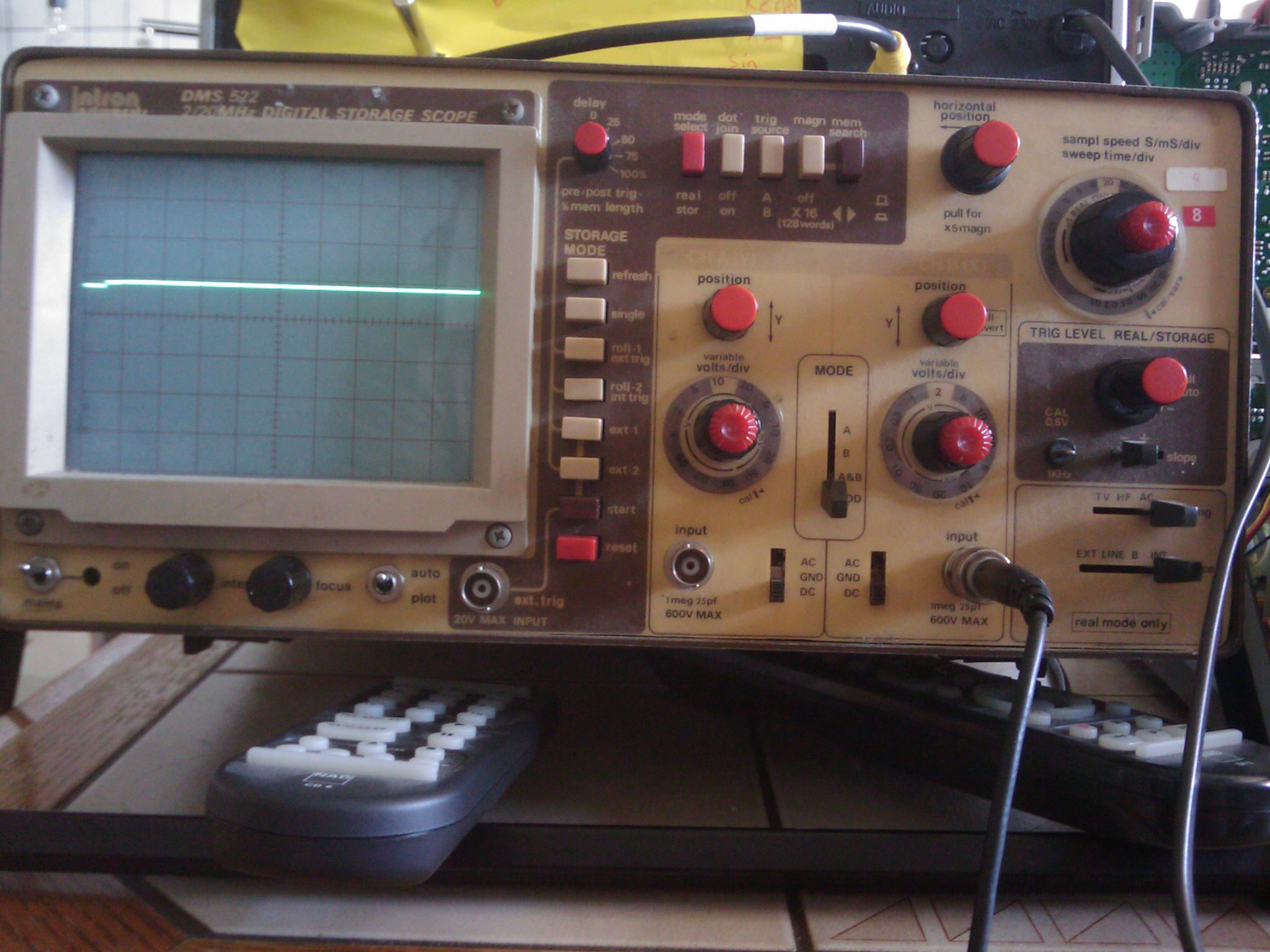

Ich habe hier ein altes Oszi stehen und weiß nicht ob und wie man damit
einen Single Shot durchführen kann. Es wird ja offensichtlich als
Speicheroszilloskop angepriesen und hat auch noch zahlreiche Knöpfe die
über den üblichen Analogoszilloskop-Umfang hinausgehen.
Ansonsten bin ich ganz zufrieden mit dem Teil bloss mit dem "speichern"
komme ich nicht klar.
Hat jemand Erfahrung mit sowas oder kann mir sonst irgendwie
weiterhelfen?
Ich wollte mir nur die IR-Steuerbefehle der Hifi Anlage ansehen.
Gast #2736816
Ja so habe ich mir das auch vorgestellt.
Aber das Bild verändert sich nicht merklich. Hab schon viel rumgespielt
aber das Bild bleibt immer irgendwie hängen wenn ich auf stor gehe.
Genauso wie am Bild sieht das dann aus.
Wenn ich die Zeitbasis verstelle ändert sich auch nichts, genauso wie
die Amplitudenverstellung. Das Signal sehe ich im normalen real Modus
(kurz). Wenn ich auf stor gehe sieht die Anzeige immer so aus.

Hallo und danke erstmal,
Das Signal bekomme ich im normalen Modus sichtbar.
Aber sobald ich auf den stor Modus wechsel sieht das Bild immer gleich
aus. Eine Linie die sich am Rand leicht verändert, auch am Bild im
ersten Post sichtbar.
Es wird zu einer kerzengeraden Linie (für etwa 1sec.) wenn ich die Plot
Taste betätige (neben dem Focus). Nach dieser Sekunde sieht das Bild
dann wieder wie auf dem Bild aus.
Noch was anderes: Es muss ja eine Art Startknopf geben oder so. Und
dieser Start und Reset Knopf funktionieren ja nur mit diesem ext.
Trigger. Oder habe ich das Missverstanden und Start & Stop funktionieren
auch per Single Storage Modus?
Auf jeden Fall habe ich schon vieles probiert, er speichert einfach das
Bild im stor modus nicht nicht. Soll ich ein Video machen?

Die ganzen roll-1, roll-2 und ext-Knöpfe da unter single, sind die
rastend? dann alle mal raus bitte. Trigger muss auch richtig gesetzt
sein.
Nebenbei noch ne Frage: du willst da ein S/P-DIF Signal ansehen?
Allein ein "44.1kHz 16-Bit Stereo"-Signal bräuchte theoretisch sowas
knapp unter 1,5MHz. Das noch Biphase-Kodiert und du bist schon über
3MHz.
Was heißt denn die Angabe 2/20MHz?
mfg mf

Also der Trigger im normal Modus funktioniert einwandfrei. Sieht man
auch an meinem Video. Bloss der stor Modus scheint auf NICHTS zu
reagieren.
Die 6 Tasten (rol, refresh, single,..) sind rastend. Drückt man eine,
fliegt die vorige raus.
Die beiden darunter liegenden Tasten Start und Reset sind Taster.
Also Das Teil im Bild über dem Oszi ist ein DIY (XR2206?)
Funktionsgenerator. Als Gehäuse wurde ein alter SatReceiver geschlachtet
und mit Cinch Buchsen versehen. Ein SPDIF Kabel eignet sich hervorragend
als Kabel dafür (war gerade griffbereit). Ich hoffe das war jetzt
verständlich. :)
Was die Angabe 2/20MHz bedeutet weiß ich leider auch nicht. Steht am
Oszi drauf.

Ich vermute mal, es liegt ein defekt vor. Wo  und wie fängt man da am
besten an zu suchen?
