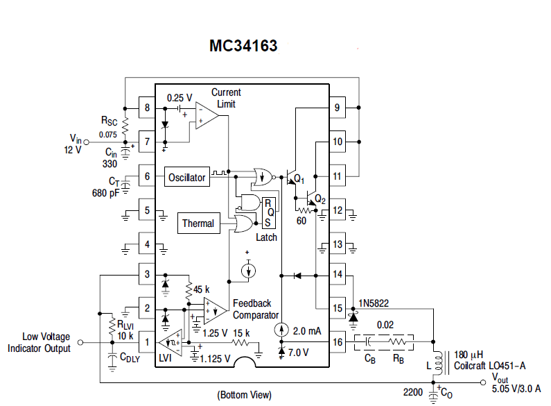

ich will ein konstante Stromquelle selber bauen, dafür habe ich ein
Schaltregler (MC34163) gekauft, der gibt mir 3A am Ausgang.
ich will fragen ob man die Ausgangsstrom steuern kann. ich brauche
weniger als 3A am Ausgang.
vielen danke
Im Prinzip hast Du den falschen Regler gekauft, Spannungsregler.
Dein Glück ist die interne Stombegrenzung. Stell sie so ein, das maximal
der Strom fließen kann, den der Verbraucher verträgt. Bei genügend hoher
Eingangsspannung wirds funzen.
Vorraussetzung ist allerdings, das der verbraucher keine höhere Spannung
als die 5 Volt erwartet.
Aber eigentlich ist es Schrott, so zu handeln.
