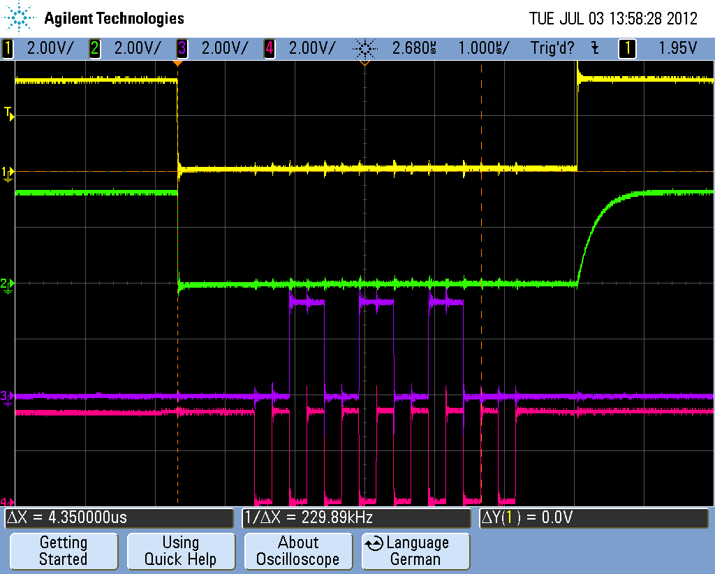

Hallo Zusammen
Hat jemand Erfahrungen mit dem Temp.Sensor ADT7310 ?
Ich habe da probleme diesen via SPI schnittstelle zuverlässig zu
programmieren !
Mit der Keil Entwicklungsumgebung (Debugging) bringe ich das Teil zwar
ab und zu zum laufen. sobald ich aber den Chip alleine ohne Debugging
laufen lasse funktioniert es nicht mehr !
Komischer weise geht es ab und zu auch ohne debugger, aber nur wenn ich
den /CS in abhängigkeit von TXE und RXNE auf High schalte, was aber
nicht
den timing spezifikationnen des ADT7310 entspricht !!!!!
Schalte ich den /CS genau nach timing spez. funktioniert das Teil
ohne Debugger gar nie !!!!
Was mache ich da blos falsch ??

Gast #2740193
Hi Roger,
hab grad mal kurz drüber geschaut, also nicht alles im Code gelesen,
aber wenn ich Dein Bild richtig interpretiere geht Dein CS zu früh auf
"1". Versuch mal ein Delay auf dem CS, so dass CS deutlich nach der
letzten Flanke clk auf eins geht. Ich denke wenn Du zu früh CS wegnimmst
funtioniert das ganze nicht, wobei ein zu langer CS erstmal nicht
schadet, kannst dann ja ausprobieren, wie viel Delay noch funktioniert.
Außerdem brauchten wir teilweise einen pull up auf MISO, könnte helfen.
Gruß Bjoern

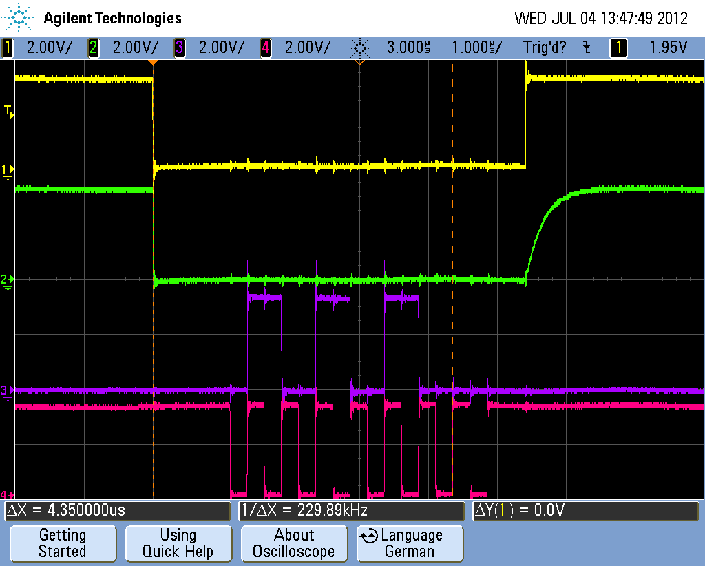

OP #2740217
Hallo Bjoern
Vielen Dank für Deine Antwort ! Ich bin froh um jeden Hinweis.
Trotz geballter engineering-Wissen in meiner Bude konnte mir bis jetzt
noch keiner weiterhelfen.
Es ist aber auch verrückt ! Genau mit dem von Dir angesprochenen
unzulässiger Vorgang auf welcher der /CS zu früh auf High geschaltet
wird bringt den Chip zum laufen (aber nicht zuverlässig).
Wenn Du Dir auf dem PDF-File den Versuch 2 (Die nächsten 3 Plots)
anschaust kannst Du sehen, dass hier der /CS korrekt erst nach dem
letzten Clock hochgezogen wird. Und das ist ja genau das unverständliche
in diesem Zustand bring ich das Teil nicht mal mehr zufällig zum laufen
Aber das mit dem hinweis Pull-up auf MISO werde ich mal verfolgen.
Gruss
Roger

Aber SPI_CPHA_2Edge erachte ich als korrekt da SPI_CPOL_High gesetzt
ist.
Bei SPI_CPOL_High muss ich ja SPI_CPHA_ auf 2Edge stellen damit auf die
erste positive Flanke ein Bit gelesen werden kann ! ansonsten fällt die
erste positiv Flanke ja genau auf die Flanke des Datenbits ?
Siehe Plot
