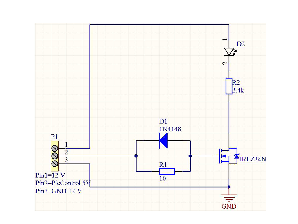

ich habe da ein kleines Problem. Ich habe meine 13 LED-Strips (12V)
parallel verdrahtet. Die Katohden habe ich alle durchgeschliffen, so das
nur eine Leitung an meiner Steuerung ankommt. Weiterhin kommen von jeder
Strip-Anode eine eine Leitung an, als 13 Stück.
Jetzt möchte ich mit meinem PIC (5V), die LED-Strips einzeln
ansteuern.Da ich mit mit meinem PIC aber nur 5V schalten kann, wollte
ich die benötigten 12V mit hilfe von dem IRLZ34N schalten. Da mir aber
nur ein Massekabel für alle LED-Strips zur Verfügung steht, muss ich
jetzt die 12V schalten. Kann mir jemand erklären wie ich das jetzt
veranstalte?
Geht das mit dem IRLZ34N
Danke im voraus

Kannst du das mal als Schaltplan "formulieren" und vielleicht sogar die
Ströme, die geschaltet werden sollen, angeben?
Low-Side schalten mit IRLZ34N bei 5V Ansteuerung sollte normalerweise
keine Problem sein.
Warum? Warum nicht 1x12V für alle und einzelne Katoden? Dann geht das
mit dem IRLZ34N.
Ja.
> Kann mir jemand erklären wie ich das jetzt  veranstalte?
http://www.mikrocontroller.net/articles/Transistor#Wie_kann_ich_mit_5V_vom_Mikrocontroller_12V_und_mehr_schalten.3F
Nein, man braucht einen P-Kanal.

> Das Problem bei dieser Schaltung ist,
> ich benötige für jeden Strip eine separate Masseleitung
> und die habe ich nicht.
Dann löte sie halt entsprechend um.
Aus Fehlern lernen, nicht Fehler bis zum bitteren Ende durchziehen.
              +--120mA-LED-Strip-- +12V
uC --330Ohm--|< BC327
              |E
            Masse
