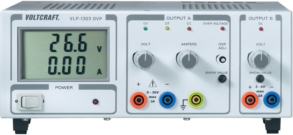

Hallo Alle,
mein gutes Netzteil VLP 1303 von Voltcraft ist plötzlich kaputt
gegangen.
Wenn man die Spannung hichdreht, dann geht er von 2 V  gleich auf 50
Volt.
Dabei klickt es zweimal. Es scheint irgendwie nichts kaputt zu sein mit
dem Trafo oder der Umschaltung, nur die Steuerung dafür scheint
irgendwie defekt zu sein.
Normalerweise kann das Netzteil ja maximal 30 V undnicht 50 V. Irgendwie
scheint er beide Trafowicklungen zusammen zu schalten.
Hat jemand einen Stromlaufplan oder eine Idee.
Wäre echt schade um das Netzteil, ist eigentlich ein sehr schönes Gerät.
Danke an alle und Gruß
René
Die 50 V werden die Leerlaufspannung nach dem Gleichrichter sein.
Wenn man 3 V für den Längsregler und ein wenig Reserve einplant
und dann den Spannungseinbruch am Ladekondensator bei Volllast
berücksichtigt, kommt das schon hin.
Wenn du den Schaltplan nicht auftreiben kannst, musst du anfangen,
ihn selbst aufzunehmen.  Beginne dabei am Regeltransistor.  Den
kannst du natürlich auch als erstes mal ausmessen um zu sehen, ob
er defekt ist.
Also,
das Poti ist ein 50 kOhm Poti.
Mann kann es bis 3 kOhm hochdrehen, danach geht es schlagartig auf 50
MOhm, also unendlich.
Das kommt meinem Fehlerbild gleich. Ich denke, dass es tatsächlich das
Poti ist. Das hätte ich ja echt nicht gedacht.
Danke an euch. Ich bestelle mal ein neues und dann sage ich nochmal
beescheid.
Grüßerei
René

Hallo Alle,
klar war das Poti bis auf einen Kontakt freigelötet.  ;-)
..und ja, genau das Poti habe ich gestern bestellt.  :-)
Morgen kommen die Sachen an, melde mich dann nochmal.
Danke an euch alle.
reNé
Hallo Alle :-)
juchuuuhhh,
mein Netzteil funktioniert wieder. :-)
Danke für eure so nette Hilfe.
Ich habe das Poti getauscht und schwupps.... 200 Euro gerettet.
Grüßerei
René
