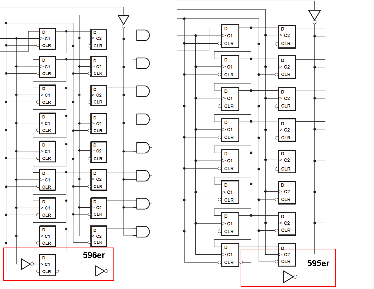

Wer kann mir den Unterschied zum 595er zum 596er Schieberegister nennen.
Im Datenblatt kann man in der Innenschaltung erkennen, das der serielle
Ausgang, den man zu kaskadieren mehrerer Schieberegister braucht, durch
ein weiteres Flipflop abgetrennt ist. Ich tippe mal auf Unterschiede im
Timing.
Wer kann hier etwas genauer werden, bitte?

Ich habe die Datenblätter gelesen, komme damit aber nicht klar.
Kein Grund, mir gleich derart über den Mund zu fahren!
Im Anhang ein Auszug mit den Unterschieden, die mir aufgefallen waren.
Vielen Dank

Das zusätzliche Flipflop macht aus meiner Sicht keinen grossen
Unterschied. Der Ausgang wird 1/2 Taktperiode verzögert, aber bei den
üblicherweise hintereinander gehängten Schieberegistern synchronisiert
sich das mmit der nächsten Taktflanke selbst. Evtl. ist die maximale
Taktfrequenz beim 596 damit geringer. Der zentrale Unterschied sind aber
die z.B. beim Tpic6596 45V toleranten Open Drain Ausgänge.

gut, dass du jetzt schon damit rausrückst, dass es überhaupt nicht um
logik aus 74er familie geht...
der 596 hat seinen shiftout auf der anderen flanke vom takt und damit um
eine halbe periode verschoben.
das bauteil gibt es nur deswegen, um mit steinalter technik kompatibel
zu bleiben.

Aus dem Datasheet vom 596
The serial output (SER OUT) is clocked out of the device on the falling
edge of SRCK to provide additional hold time for cascaded applications.
This will provide improved performance for applications where
clock signals may be skewed, devices are not located near one another,
or the system must tolerate electromagnetic interference.

Es gibt 74HC595 und 74HC596.
Der eine Unterschied ist, daß der 596 Open Collector Ausgänge hat. Der
zweite Unterschied ist, daß das Serial-Out-Bit beim 595 mit steigender
und beim 596 mit fallender Flanke und damit verzögert rausgeschoben
wird.
