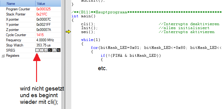

habe auch das Problem und nutze daher diesen Thread. Wenn ich den
Quellcode emulieren will, dann wird das I_Flag nicht gesetzt und der
Vorgang wiederholt sich wieder bei cli();. Auf den uC kann ich das zwar
überspielen, aber der macht nicht das, was ich haben will. Hat jmd noch
einen Tipp?
Peter II schrieb:
> bestimmt hast du eine ISR vergessen und der simualtor "bootet" neu. Gehe
> mal im ASM schrittweise durch.
Hey, danke für dir schnelle Antwort. Ich kann das Problem etwas
eingrenzen, dazu folgender Quellcode-Ausschnitt:
void Timer1Init(void)
  TCCR1A =0x00;
  TIMSK1 |= (1<<TOIE1) | (1<<OCIE1A) | (1<<OCIE1B);
  EIMSK  |= (1<<INT1);
  EICRA  |= (1<<ISC00) | (1<<ISC01);
  OCR1A = 20000;
  OCR1B = 20000;
  ICR1  = 0x4e20;
  TCCR1B |= (1<<CS11);
wenn ich die Register TIMSK1, EIMSK, EICRA und TCCR1B als hex-Zahlen
ausschreibe, dann funktioniert das Programm einwandfrei, nur nicht, wenn
ich die Register direkt zuweise. Hast du dafür eine Idee?
welche Hexzahlen schreibst du dann hin?
brauchst doch nur in das LSS file zu schauen, dort steht immer der
ausgerechnete wert drin - ist der identich mit deinem Hex Wert?
Hi Peter II;
hier zum Vergleich

Wenn ich den oberen durch den unteren tausche, läuft es. Das mit der LSS
file hab ich nicht verstanden, sry. Was meinst damit genau?
Das:
und das:
> TIMSK1 = 0x07;
sind aber 2 verschiende dinge? einmal überschreibst du  TIMSK1 und
einmal fügst du nur bits hinzu. Was steht voher in TIMSK1 drin?
Die werte habe nicht geprüft.
entschuldige das missverständnis, entweder verwende ich den oberen oder
den unteren Quellcode; es wird nichts überschrieben.
Dieser Tipp von dir war der entscheidende
"bestimmt hast du eine ISR vergessen und der simualtor "bootet" neu.
Gehe
mal im ASM schrittweise durch."
-->EIMSK  |= (1<<INT1);
es muss heißten
-->EIMSK  |= (1<<INT0);
Ich hab das durcheinander gebracht, jetzt laufen beide!
Danke für deine Mühe, hat mir Zeit erspart :-)
