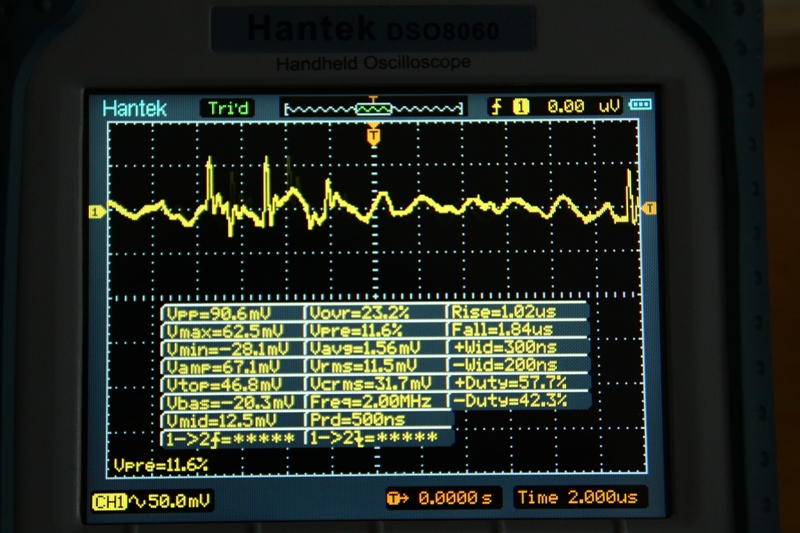

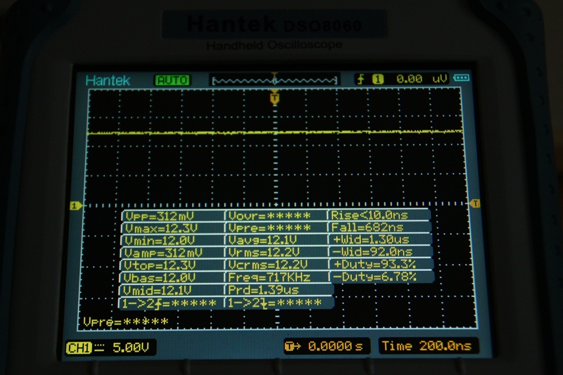

hallo zusammen,
ich glaube meine Schaltung bzw mein Radio funktioniert nicht an diesen
12v netzteil. an einem 12v akku geht es 100%
wie bekomme ich die oberwellen von den 12v runter?
danke schonmal fuer die hilfe
lg gosep

Da es äusserst ungewöhnlich ist, das sich ein Radio durch solch
geringes "Rippel" stören lässt, wirst Du da um einige Experimente
nicht drumherum kommen. Das einfachste könnte sein, wenn Du Netzteil
und Akku parallel schaltest.
Gruss
Harald

Welche Art der Störung tritt den auf?
Der Ripple ist sicher nicht das Problem.
Wieso wollen immer alle ohne Kenntnisse solche Probleme lösen. Nicht mal
das Problem beschreiben funktioniert, wie dann die Lösung?
Gast #2742128
50mV über 1MHz lassen sich leicht filtern, es reicht ein kleiner Ein
kleiner Kondensator von unter 47nF und keine kleine Spule von unter 47uH
oder ein 1 Ohm Widerstand.
Wichtiger als diese Bauteilwerte sind die Nebenwerte, also wie gut sie
auch bei hohen Frequenzen funktionieren, kein Drahtwickelwiderstand,
kein Elko mit langen Anschlussdrähten, keine Spule wo Windung auf
Windung liegt sondern eine UKW Drossel oder ähjnliche beworbene.

Floh schrieb:
> Mit Filtern. Allerdings würde ich eher das Radio umtauschen, das mit
> 100mV Ripple bei 12V nicht klarkommt.
Ich vermute eher, das SNT versaut einfach HF-mässig die ganze Gegend.
Mach mal ein 10m langes Kabel zwischen das SNT und das Radio...
Oder schalte das SNT (belastet) ein, wenn das Radio gleich daneben mit
dem Akku läuft...
