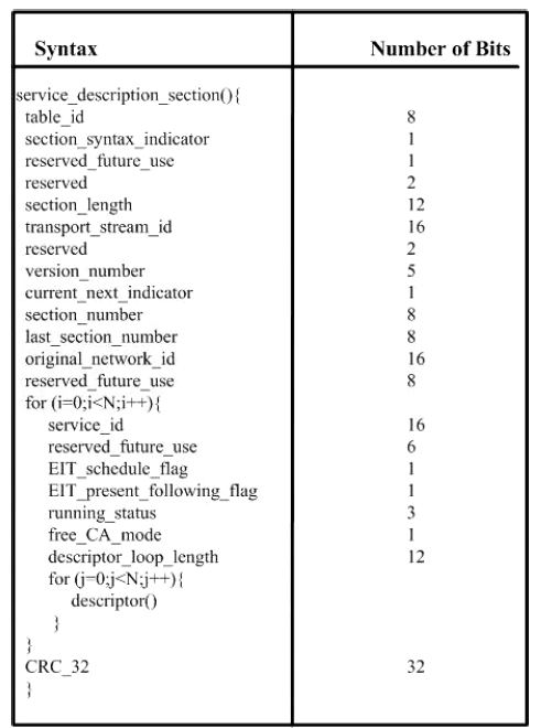

Gast #2741666
ok, ich danke dir... möchte erst einmal die SDT auslesen. In dem
Dokument, das du mir gepostet hast, wird der Aufbau der SDT beschrieben
(siehe Bild).
Was genau bedeuten die Schleifen mit "j" und "i"?
Vielen Dank für die Unterstützung...
Liebe Grüße
Mike...
Gast #2741703
=) Das habe ich mir auch schon gedacht... Vielleicht habe ich meine
Frage zu ungenau gestellt:
1. In welchen Bit/Byte steckt die Information über j und i?
2. In welchem Teil kommt dort der Payload? Nach der Checksumme?
LG
Gast #2741708
i und j sind nur hilfevariabeln. Die Frage ist woher du N bekommst. Ich
weiss es nicht mehr genau. Aber ich vermute mal das es section_length
und descriptor_loop_length ist.
nein die checksumme ist bei jedem TS packet am ende. Die kannst du also
ohne wissen über den Inhalt prüfen.
Gast #2741745
Hallo Peter II,
du weißt gar nicht, wie dankbar ich bin mit jemanden über die Sache
reden zu können der Ahnung von der Materie hat. Endlich Licht am Ende
des Tunnels... ;-)
1. Ok, section_length macht Sinn, da ja sehr warscheinlich mehrere
Sender übertragen werden. Aber warum eine Loop für den Service
Descriptor, der ja nur für einen Sender gilt. Der Content des
Service-Descriptor ( z.B. Service Provider Name) muss ja theoretisch nur
einmal übertragen werden. Ein 2. Mal würde ja keinen Sinn machen, der
Name ändert sich ja nicht mehr...
2. Was passiert, wenn die Table über 188 Byte hinaus geht`? Wird dann
einfach nach dem letzten Bit des Paketes in  der Tabelle abgebrochen und
nach dem "Header" der Service Description Section das nächste Bit
einfach wieder aufgenommen?
Oder wird in jedem TS-Paket mindestens die Infos eines Senders
übertragen und der REst des Paketes, falls es für eine weitere
Service-Loop nicht reicht, einfach ungenutzt übertragen?
LG
Gast #2741777
> Descriptor,
warum schaust du es dir nich mal in der Praxis an, eventuell klärt es
sich ja dann schon.
es gibt doch das flag am fang der Packetes, darin ist doch enthalten ob
das packet weiter geht oder nicht. Du musst vorher überlappende packete
zusammenbauen.
mach es in mehre schritten
1. Empfang einen 188byte packets
2. Brauche ich das packet (auswertung der PID)
3. Stimmt die checksumme
4. extrahieren des contents, wenn nicht vollständig auf das nächste
packet warten)
5. Auswertung des Contents

Gast #2743167
Hallo Peter,
danke dir, habe wohl einfach mit den falschen Keywords gesucht..
Bin nun dank meines Ts-Files um einiges weiter gekommen und habe mir die
SDT-Pakete mal genauer mit einem hex-viewer angeschaut. Dabei sind 2
Fragen aufgekommen:
1. Warum wird für die Übertragung der SDT 2 verschiedene Table-IDs
verwendet?
2. Bei der Übertragung der 188-Byte pakete der SDT ist mir folgendes
aufgefallen: Der Header besteht (ohne Adaptionfield) aus 4 Bytes, danach
sollte nach der Literatur sofort die Table_Id folgen (Fall 1), oder
(Fall 2) an der Stelle, wo das letzte Packet unterbrochen wurde, weiter
die Infornationen der letzten Table übermittelt werden.
Fall 2 ist auch nachvollziehbar. Bei Fall 1 folgt jedoch dem
4Byte-Header ein 0x00 und danach kommt erst die Table_Id 0x46.
Beispiel aus dem Hex-Code meines TS-Streams:
47 40 11 10 00 46 ... Beginn der Table...
Ist das so normal?
LG
