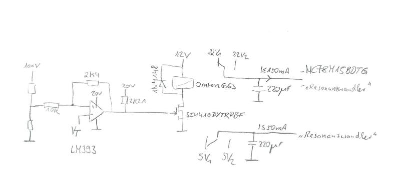

Hi Leute,
ich möchte euch bitten, einmal über meine Schaltung drüber zu schauen.
Denn das Wechslerrelais tut nicht was es soll: Es wechselt nicht! :(
Bevor ich euch lange Texte schreibe, anbei das Schaltbild (skizziert).
Was ich bisher gemacht habe:
(1)
Bevor ich es in die Schaltung eingebaut und getestet habe, funktioniert
es. Nachdem ich es in die Schaltung eingebaut und danach getestet habe,
funktioniert es nicht mehr! Soll heißen, irgendwas in der Schaltung
scheint es kaputt zu machen.
(2)
Ich habe die Spannung über der Freilaufdiode gemessen (Anode Kathode)
auf dem DSO. Bevor der Schmitt Trigger schaltet, messe ich eine Spannung
von 0V. Wenn die Schaltbedingung erfüllt ist, messe ich eine Spannung
von 12V. Daraus schließe ich ,dass sowohl Schmitt Trigger als auch
MOSFET funktionieren. Diode ist auch richtig herum eingelötet.
(3) Die Last des Relais ist ein Festspannungsregler (15V) sowie ein
kleiner Resonanzwandler zwecks galvanischer Trennung. Die
Gesamtstromaufnahme bzw. die Stromabgabe aus der Spannungsquelle 22V1
beträgt keine 150mA.
Frage:
Ist das Relais OmronG6S überhaupt geeignet für diese Schaltung, weil es
das einzige 2 Wechslerrelais bei uns im Lager ist und ich im Datenblatt
folgende Angabe bezüglich der Contact ratings gefunden habe:
2A at 30VDC.
Da die Stromaufnahme der Last zusammen keine 200mA beträgt und die
Spannung unter 30V ist, habe ich mir nicht sonderlich mehr Gedanken
gemacht. Deshalb wundert es mich umso mehr, dass die Schaltung nicht
funktioniert :/
Falls es am Relais liegt, kennt ihr eine Alternative mit möglichst
demselben Rastermaß? Ich habe eines auf Pollin gesehen, hier ist es:
http://www.pollin.de/shop/downloads/D340197D.PDF
Oder sehr ihr keinen gravierenden Fehler in meiner Schaltung?
Danke und Gruß

#2741614
@al3ko (Gast)
>2A at 30VDC.
>funktioniert :/
Naja, an deinen Wechslerkontakten sind Kondensatoren dran, vielleicht
hat der Einschaltstromstoss die Kontakte verklebt. Klopf mal vorsichtig
auf das Gehäuse, vielleicht lösen sie sich wieder.

HAtte ich auch vermutet. Deshalb habe ich bereits folgendes Experiment
durchgeführt:
[x] Neues Relais vor erstmaligem Gebrauch auf Funktionsfähigkeit
getestet.
[x] Relais eingelötet, Eingangsspannung (Eingang vom Schmitt Trigger)
auf 0V eingestellt und lediglich Versorgungsspannung draufgegeben, ein
paar Minuten gewartet
[x] Relais ausgelötet und auf Funktionsfähigkeit getestet.
[x] Relais wieder eingelötet
[x] Eingangsspannung auf 100V hochgedreht
[ ] Relais ausgelötet und auf Funktionsfähigkeit getestet: Kaputt

#2741645
@  al3ko (Gast)
>Sollte das der Fehler sein, wie könnte man den beheben? Kleinere ELKOS
>verwenden?
Nö, Strom begrenzen, mit kleinen Widerständen, ggf. Drosseln.
> 220uF hatte ich erstmal so dimensioniert, damit die Spannung
>beim Umschalten nicht zusammenbricht, also gut gepuffert ist. Sind sie
>vielleicht überdimensioniert?
Was soll denn die Schaltung INSGESAMT machen? Siehe Netiquette.
Möglicherweise ist das Relais der falsche Ansatz.
Gast #2741692
Hallo Falk,
Was für einen Widerstand würdest du denn empfehlen zur Strombegrenzung?
10 Ohm? Je größer der Widerstand, desto größer die Zeitkonstante, desto
länger bis der ELKO geladen ist. Aber auch höhere Verluste im
Widerstand. Je kleienr der Widerstand, desto weniger Verluste desto
geringer die Aufladezeit. Allerdings desto weniger Strombegrenzung. Was
würdest du als Richtwert nehmen?
Aufgabe an die Schaltung:
Ich habe zwei unabhängig voneinander funktionierende 22V (22V1 und 22V2)
und 5V (5V1 und 5V2) Quellen. Solange die Eingangsspannung einen Wert
nicht erreicht hat, soll die Last (Festspannungsregler und
Resonanzwandler) aus der einen Quelle versorgt werden. Ist die
Schaltbedingung für den ST erreicht, soll die zweite Quelle verwendet
werden.
Leider gibt es zu meiner Lösung keine Alternative mehr, da das PCB
bereits hergestellt ist. Heißt also, eine Lösung mit FETs o.ä. ist nicht
mehr wirklich möglich/interessant.
Ich danke dir und Gruß
#2741740
@  al3ko (Gast)
Mindestens so groß, dass der Pulsstrom kleiner als der zulässige
Schaltstrom der Relais wird, hier 2A.
>werden.
Warum hast du da was mit 100V getestet? Brauchst du zwingend eine
glavanische Trennung? Wenn nein, sind MOSFETs deutlich besser, denn die
schalten verschleißfrei und deutlich schneller, da kann man auch den
Kondensator kleiner machen.
Mal zur Überlegung. Die Relais schalten in ca. 5ms, solange muss dein
Kondensator puffern, wenn die Last kontinuierlich Strom ziehen soll.
C = I * t / U
U = I * t / C = 220mA * 5ms / 220µF = 5V
Ist das OK? Wahrscheinlich nicht. Also muss was anderes her, deutlich
mehr Kapazität ist keine Lösung.
Di gibt es immer, allse nur eine Frage des Aufwands und Leidensdrucks.
> da das PCB
Warum nicht? Hast du schon 1 Million davon gebaut? Oder eher nur 1? Die
kann man umbauen, ebenso 10 Stück.
Man könnte beide Spannungsquellen per Shottkydioden verbinden, und nur
die zweite, welche dann abgeschaltet werden soll, per Relais
wegschalten. Da gibt es auch keinerlei Umlade- und Pufferproblem. Also
einfach ein paar Diode ergänzen.

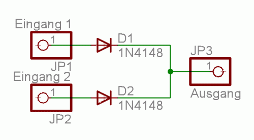

Gast #2742019
> verwenden? 220uF hatte ich erstmal so dimensioniert, damit die Spannung
Wenn Du kein Meßgerät hast:
Öffne ein kaputtes Relais und schau Dir die Kontakte genau an.
Falls es kein Masse-Problem gibt hätten evtl. schon 2 dicke Dioden zur
Gast #2742706
Hallo Falk,
sorry für die späte Antwort.
> http://www.mikrocontroller.net/attachment/79010/oder.gif
Ich verstehe überhaupt nicht den Sinn dieser Schaltung. Was meinst du
mit Eingang 1 und Eingang 2? Inwiefern nützen die Dioden etwas? Soll das
Relais weggelassen werden, bleibt es erhalten? Wenn ich mir einfach nur
das Bild betrachte, komme ich nicht wirklich weiter.
Es wäre toll, wenn du vielleicht auch noch eine Erklärung dazu schreiben
könntest, wenn du mir helfen möchtest.
Habe ich schon versucht. Sieht komplexer aus als ich mir vorstellte.
Was meinst du mit "höhere Spannung gewinnt", das will ich gar nicht. Ich
will abhängig von einer logischen Bedingung entweder die eine oder die
andere Spannungsquelle verwenden.
Schlecht.
>Was meinst du
Dort werden deine beiden Spannungsquellen angeschlossen.
Sie enkoppeln die Spannungsquelle voneinander. Strom fließt immer nur
von den Quellen zum Ausgang, nie von Quelle zu Quelle.
> Soll das
Kommt drauf an, was du machen willst.
Hmmm. Isses wirklich sooo schwer?
Die Quelle mit der höheren Spannung liefert den Strom, die andere ist
dann ungenutzt, weil die Diode dann in Sperrichtung betrieben wird.
Einfaches Beispiel. Spannungsquelle mit 10V und 5V, am Ausgang liegen
dann ca. 9,3V.
>Ich
Eben das kann man mit der Schaltung machen. Siehe Anhang. Zum Umschalten
von G1 nach G2 wird zunächst K2 geschlossen, jetzt fließt Strom aus
beiden Quellen, danach wird K1 geöffnet. Durch diese Überlappung von ein
paar Dutzen Millisekunden gibt es einen unterbrechungsfreien Stromfluss
und man braucht nicht so einen riesigen Kondensator zum puffern. Wenn
man die Relais durch P-Kanal MOSFETs ersetzt, kann man problemlos im
Mikrosekundenbereich umschalten, ausserdem verkraften die auch
Einschaltstromstöße deutlich besser. Dann kann man auch die Dioden
weglassen.

Wenn ich das allerdings richtig sehe, benötige ich nun insgesamt 4
Relais.
2 Relais für meine zwei 22V Schaltungen (22V1 und 22V2)
2 Relais für meine zwei  5V Schaltungen ( 5V1 und  5V2)
4 Relais sind keine Option für mich. Wie sähe denn die Schaltung mit
P-Kanal FETs aus? Etwas mit FETs hatte ich zu Beginn auch angedacht und
kam irgendwie nicht weiter. Als ich meine recht komplizierte
Beispielschaltung hier zum Feedback hochgeladen hatte, schlug man mir
das Wechslerrelais vor. An die hohen Einschaltströme vom Kondensator
habe ich zu dem Zeitpunkt nicht gedacht und dachte nur: mensch ist das
einfach. Ein einfaches 2 Wechslerrelais und einen FET - das reicht.

Ich wäre dir sehr dankbar, wenn du die Variante mit P-Kanal FETs
aufzeigen könntest. Die hatte ich nämlich damals auch verwendet und kam
zu keinem vernünftigen Ergebnis. Leider finde ich auch nicht mehr meinen
Post, den ich damals für mein Problem erstellt hatte. Sonst hätte ich
ihn als Referenz verwenden können.

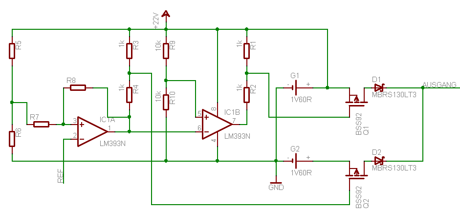

>Das war mein erster Ansatz mit P Kanal FETs. Aber irgendwie schien er
>nicht auf Anerkennung zu treffen :D
Weil die kleinen, aber wichtigen Details vergessen wurden zu erwähnen.
Nämlich dass du unterbrechungsfrei umschalten willst und dort ein fetter
Kondensator sitzt.
>Insofern wäre ich dir wirklich dankbar, einmal die Variante mit den P
>Kanals FETs zu zeigen.
Du hast sie doch schon aufgemalt, wenn gleich der IR2111 nichtz dafür
geeignet ist. Braucht man auch nicht, ein Doppelkomparator reicht.
Siehe Anhang.
