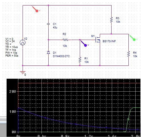

hallo,
ich habe hir ne schaltung aufgebaut die verzögern soll was auch
funktioniert!
meine Frage ist warum sinkt die Blaue Spannung am GATE, ich kenne das so
dass je mehr Spannung am GATE desto mehr macht er auf!
irgenwo habe ich ein Denkfehler warscheinlich ?!?

ob er nun voll oder leer wird ist eigentlich egal. Du hast bei
gleichspannung einen Kondenstor in reihe mit einem Widerstand. Damit ist
klar das die spannung am widerstand irgendwann 0 wird.

ok der Kondensator läd sich auf und wird hochohmig deswegen sinkt die
spannung aber müsste der Mosfet nicht schon bei 12V einschalten also in
der ersten sekunde?

Peter II schrieb:
> da am Ausgang die Spannung erst steigt wenn die Spannung am Gate gegen 0
> geht würde ich schlussfolgern das es ein Mosfet ist der bei 0V leitet.
Quatsch!
Das ist ein ganz normaler n-MOSFET.
Die Spannung am Gate ist anfangs hoch, der Mosfet leitet und schließt
den R4 kurz. Nach einiger Zeit, wenn der C geladen ist, sinkt die
Gatespannung so weit, dass dieser sperrt. Am Ausgang bilden jetzt die
beiden 10k-Widerstände einen Spannungsteiler auf die halbe
Batteriespannung.
Fertig.
> der ersten sekunde?
Der ist ja von Anfang an eingeschaltet und damit leitend. Deshalb ist
die Ausgangsspannung auch Null.
