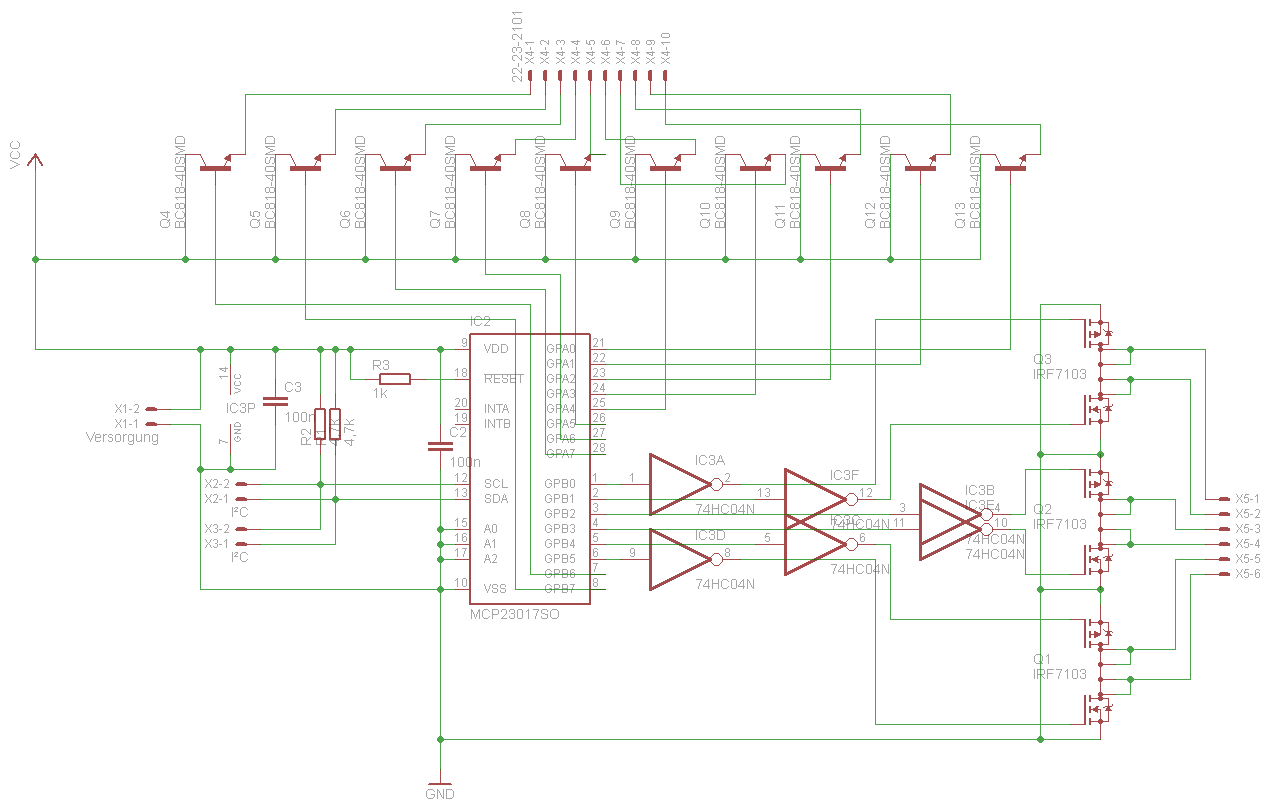

hab schon viel im Forum gesucht, jedoch leider keine Antwort gefunden.
Das "Nachglimmen" wird ja hier ein paar Mal thematisiert.
Zb. das man alle Ausgänge auf null setzt bevor man die nächste Zeile
schreibt und den Transistoren genug Zeit gibt zum Abschalten.
Dadurch ist es schwächer geworden, aber eben nicht weg.
Ich habe Versuchsweise die Zeit zwischen
Alles aus -- nächste Zeile
auf 3sek gesetzt.
War die LED in der Zeile davor an, sieht man nach 3sek die nächste kurz
aufblitzen...
Jetzt ist meine Frage, wo ich noch nach Fehlerquellen suchen kann.
Danke schon einmal
Schaltplan?
Wie sehen die Signale an den Ports+Transistoren aus (Oszi)?

Klingt mir eher danach, als ob zu Beginn von "nächste Zeile" nochmal
kurz die Daten der alten Zeile ausgegeben werden, z.B. weil "Alles aus"
durch abschalten der Ausgänge per DDR passiert, diese aber vor dem
Setzen der neuen Daten schon wieder eingeschaltet werden.
@Lex7: Poste mal Deinen Code.

von Lex7 (Gast)
>Schaltplan?
Klar, den hab ich ganz vergessen. Jetzt sollte er dabei sein.
>Wie sehen die Signale an den Ports + Transistoren aus (Oszi)?
Ich habe vor kurzem ein altes analoges Oszi bekommen.
Falls ich es richtig bediene kommt aus dem MCP23017 ein sauberes
Rechteck raus.
Hinter den Transistoren fällt das Signal nicht mehr so steil ab.
Sobald ich eine Kamera zur Hand habe, reiche ich Fotos nach.

von Karl H. (kbuchegg)
Mit Vorwiderständen oder Basiswiderständen hast du es nicht so, gell?
Wozu Inverter, das kann man doch schon in der Software invertieren...

Seis drum, ich sage jetzt: der Fehler liegt in der noch unbekannten
Software...
von Lex7 (Gast)
Ehrlich gesagt, habe ich das aus LED-Matrix übernommen.
Dort steht, dass wenn die Transistoren als Emitterfolge arbeiten, werden
keine Basiswiderstände benötigt.
von Lex7 (Gast)
>Inverter
Naja, als einfacher Mosfet-Treiber.
Lex7 schrieb:
>>Inverter
Naja, was kann da ein Wald&Wiesen HC04 besser als dieser MCP?

von Clemens M. (panko)
Hast du mal pull down Widerstände an den Gates versucht?
edit: ich frag weil die können doch glaub ich auch nur so 20 mA 'saugen'
vielleicht dauert das damit zu lange...
nehme alles zurück, habe dein Eingangspost noch mal in Ruhe gelesen und
3s verinnerlicht. Gleiches gilt für den Schaltplan den lese ich gern mit
auto-vervollständigung, also so wie ich es erwarten würde.
Die p- und n Kanal fets sind die extra benutzt oder ist das
zeichnerisch?
zeichnerisch?
Nene, das ist zeichnerisch, hatte wohl keine passende Bibliothek
gefunden.
Sind alles n Kanal fets.

von Falk B. (falk)
@  Lothar Miller (lkmiller) (Moderator) Benutzerseite
>Braucht man hier nicht, weil das die legendäre (und eigentlich
>ungeeignete) Kollektorschaltung ist
Warum ungeeignet? Denkst du, die 500mV mehr Spannungsabfall gegenüber
einer Emitterschaltung mit PNP machen das Kraut fett? Ich nicht.
> und Vorwiderstände werden hoffentlich drin sein...
Wozu?
>Software...
Oder einem Verdrahtungsfehler.
>Hatte das auch in dem Mikrocontroller Artikel gelesen, dass man den HC04
>als Treiber einsetzen kann.
Ist auch so.
>zeichnerisch?
>gefunden. Sind alles n Kanal fets.
Schon wieder ne faule Ausrede, es gibt TONNENWEISE N-Kanal FETs. Und der
Schaltplan ist auch MIES!
Schaltplan richtig zeichnen
