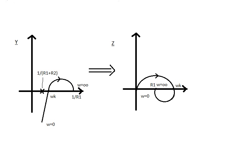

ich habe eine Frage bezüglich Ortskurven. Und zwar habe ich hier als
Beispiel folgende Ortskurve, die invertiert folgende ergibt (als Anhang
angefügt)
Mir ist klar, dass die Ortskurve der Impedanz bei R1 enden muss, also
dort den Wert oo hat. Zudem ist mir auch klar, dass die Ortskurve bei 0
beginnen muss und die Kompensationskreisfrequenz (wk) beim invertieren
größer wird und die Ortskurve dort meine reelle Achse schneidet. Aber
woher weiß ich, ob ich bei meiner Impedanzortskurve von 0 aus nach
oberhalb oder unterhalb der reellen Achse zur Kompensationskreisfrequenz
gehe?
Zudem habe ich noch eine allgemeine Frage zu Ortskurven. Für eine
Reihenschaltung aus Spule und Widerstand erhalte ich ja in der Impedanz
eine Gerade, die bei einem Punkt auf der reellen Achse startet, aber
wenn ich diese invertiere erhalte ich einen Halbkreis unterhalb der
reellen Achse, der mir die verschiedenen Admittanzwerte für verschiedene
Frequenzen zeigt, aber wieso bleibt bei der Impedanz mein Widerstand
stets R auf der reellen Achse für verschiedene Frequenzen, aber falls
ich die Admittanz betrachte, mein Widerstand sich ändert für
verschiedene Frequenzen?
Ich hoffe, dass ich mich einigermaßen verständlich ausgedrückt habe.
Vielen Dank im Voraus.
#2746221
Patrick G. schrieb:
> Aber
> gehe?
Bei der Ortskurve der Admittanz Y haben alle Werte der Admittanz
für
einen Phasenwinkel der kleiner oder gleich Null ist.
Bildet man von der Admittanz Y den Kehrwert erhält man die Impedanz zu:
Die Impedanz hat folglich für
einen Phasenwinkel der größer oder gleich Null ist.

#2746431
Ich versuche mir das immer wie folgt im Kopf zu überlegen. Die Ortskurve
stellt grob den Verlauf des komplexen Au(w) dar bzw. ist die Verbindung
aller Punkte auf die der komplexe Au(w) Zeiger zeigt. Bei der Inversion
ist es einfach der 1/komplexe Au(w) - Zeiger.
