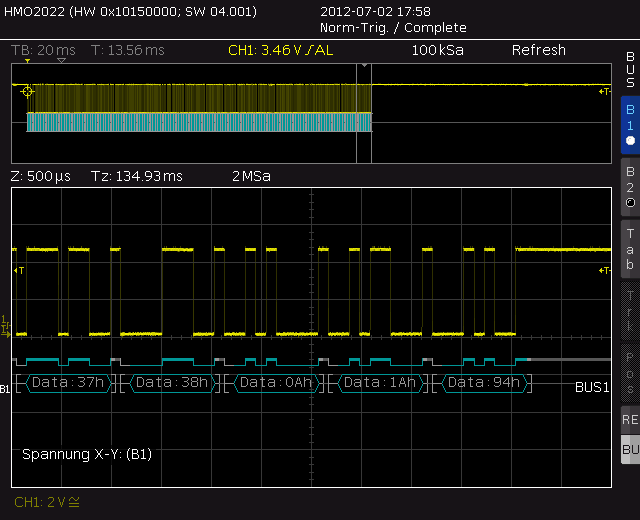

Gast #2743837
> dann noch HOO10 vs HOO11 ... ist es sinnvoll (für später vielleicht)
> die Option Analogsignale zu beobachten?
Die Option auf den Analogkanaelen zu decodieren/triggern ist mit das
genialste am Hameg. Einfach 1-2 Tastkoepfe in der Schaltung an einen
Bus, Pegel egal und dann die Daten geniessen. Und man sieht halt nicht
nur die Daten sondern gleichzeitig noch den genauen Zustand, also
Qualitaet, Flanken, Ueberschwinger, Pegel der Leitung.
Ich haenge mal ein Beispiel an. Das zeigt ein Datenpaket (RS232) mit
130Bytes im Speicher, davon unten eine Ausschnittvergroesserung.
Olaf
