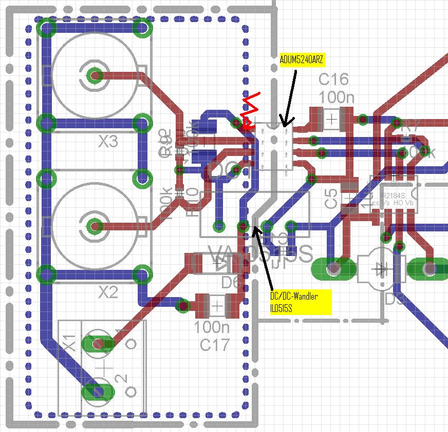

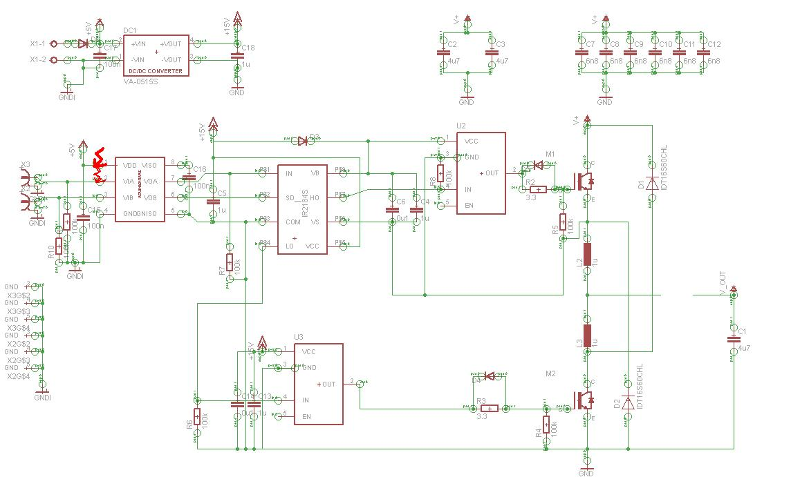

Beim Einschalten der Versorgungsspannung von 5,2 V an der Wagoklemme für
den Gatetreiber, zündete ein Funke am Vdd Eingang des ADUM5240ARZ.
Die Spannung der Quelle (die eigentlich 5,2 Volt liefert sollte) wurde
danach vom Gerät auf 1,4V begrenzt.
ADUM und Traco (ein DC/DC Wandler IL0515S) waren nach der Aktion kaputt.
ADUM und Traco dienten zur galvanischen Trennung, falls im Hauptteil des
Buck-Converters ein Fehler auftritt.
Der Traco wurde ausgebaut, an 5,2 Volt angeschlossen (wieder die
Bregrenzung auf 1,4V) und er wurde sehr heiß. Am Ausgang (wo eigentlich
15 V anliegen sollten), war keine Spannung zu messen.
Ich würde gerne ein paar Meinungen und Ideen hören, woran es gelegen
haben könnte (zumindest wenn es ums Design geht). Im Anhang befindet
sich der Schaltplan und das Board. Lichtbogen habe ich eingezeichnet und
die betreffenden Bauteile sind beschriftet. Die Filterspule von 100u
habe ich selbst gewickelt, darum ist die Stelle im Schaltplan
freigelassen.
Background Infos zum Vorfall:
Der Buckconverter hatte komischerweise vorher gut funktioniert. Die
Zwischenkreisspannung war bei ersten Tests auch nicht höher als 11V
eingestellt gewesen.
Ich habe zuerst die Zwischenkreisspannung ausgemacht, und dann die
Gatetreiberversorgungsspannung. Dann habe ich den Lastwiderstand
ausgetauscht, um später Tests mit bis zu 16V und 10A zu machen. Das
Austauschen dauerte etwa 30 Sekunden. Den PWM-Generator habe ich laufen
gelassen. Dann habe ich das Netzgerät  zur Treiberversorgung wieder
angeschaltet (ein mansen SSP-7080). Daraufhin war für gefühlte 3
Sekunden ein heller Lichtbogen (oder mehr ein Punkt) zwischen Vdd und
Via Eingang des ADUM zu sehen. Die Leiterbahn und den Vdd-Pin hat es
dabei komplett zerschossen.
Wie ist denn bei Leistungelektronikern die Vorgehensweise zur
Fehleranalyse und weiterer Schritte?
Danke für die Hilfe :-)

Wie hoch ist denn die Spannung zwischen "GNDI" und "GND"?
Dir ist schon bewusst, dass die 1000V "Isolation Voltage" des
DC/DC-Wandlers die Prüfspannung darstellt, mit der er (vermutlich für
1s) geprüft wird. Das ist keine Aussage über die zulässige
Dauerspannung.
Wenn diese im Datenblatt nicht angegeben ist, würde ich ihm nicht mehr
als 50V Dauerspannung zwischen Eingang und Ausgang zutrauen.
Wo kommt denn das Eingangssignal für den ADUM her?
Wie ist die Masse der BNC-Buchsen und von X1 mit der Masse des ADUM
verbunden? Sieht im Layout irgend gar nicht verbunden aus...

In deinem Schaltplan kann man die meisten Netz-Namen und
Bauteil-Bezeichnungen nicht entziffern. Für mich wäre der nächste
Schritt, den Schaltplan so zu malen, dass man auch alles lesen kann?
OP #2744788
Du hast vollkommen recht, das wars...
Wie du siehst hatte ich im alten Schaltplan die GNDI-Zeichen direkt an
die BNC-Buchsen drangehängt. Im Layout wars mir dann nicht aufgefallen,
dass die GNDI-Leiter der Bauteile gar nicht mit den Buchsen verbunden
waren. Anfängerfehler...zum Glück ließ sich das durch ein kleines
Stückchen Draht beheben.
Ja, ich bin halt was chaotisch, habe aber versucht die Namen ein wenig
übersichtlicher hinzuplatzieren (siehe Anhang).

OP #2744882
Kai Klaas schrieb:
> Der Massepin vom DC/DC-Wandler ist doch garnicht mit der Eingangsbuchse
> verbunden.
Ich weiß, ein sehr sehr dummer Fehler. Habs korrigiert und diesmal hat
er das Einschalten überlebt und der Rest lief auch. Sah alles so ähnlich
aus, wie in der LTspice-Simulation. Hoffentlich hält er diesmal länger
durch...
