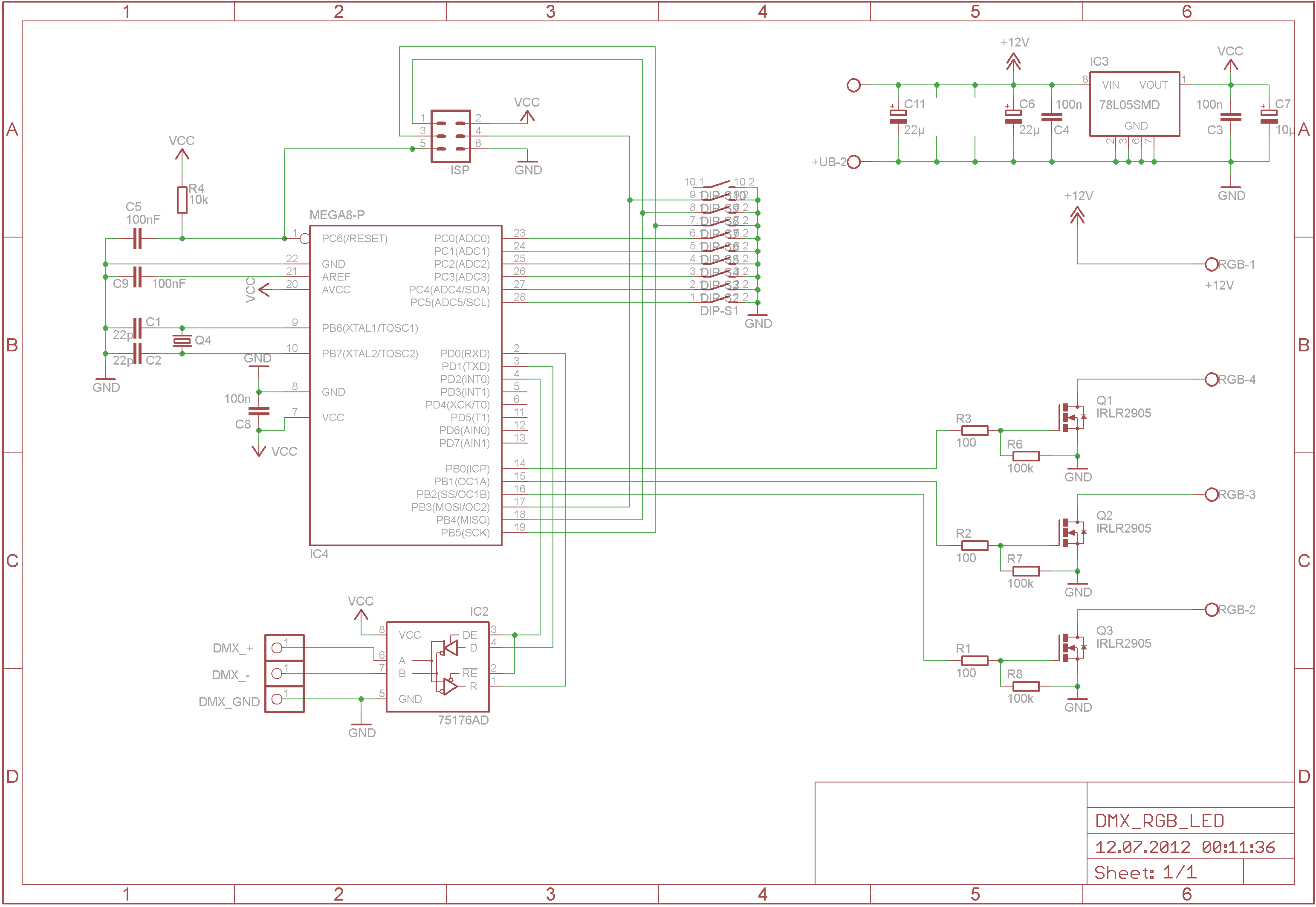

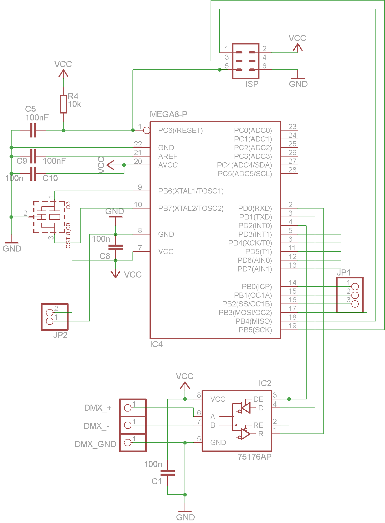

Könnte bitte schnell jemand nen Blick über die Schaltung werfen, ob eh
alles passt? Vorallem bei der ISP Buchsenleiste bin ich mir nicht
sicher, ob die richtig angschlossen ist, denn das wird mein erstes
Projekt mit programmierbaren µC.
Im großen und ganzen ist die Schaltung aber an dieser hier angelehnt:
http://www.ulrichradig.de/home/index.php/avr/dmx-led-strip
MfG Domi
von Konrad S. (maybee)
ISP-Belegung ist OK.
Der IRFR1205 hat zwar einen guten R-DS-on, aber nur bei 10V
Ansteuerspannung. Du brauchst einen, der bei 5V sicher schaltet.
Vom Gate der MOSFETs noch einen 100k nach GND (definierter Zustand
während Reset des µC).
Der Kondensator an Reset wird kontrovers diskutiert, ich habe da nie
einen dran. Dafür finde ich einen Reset-Taster nützlich.
Abblock-Kondensator zwischen VCC und GND muss sein.
Den R5 zur Bus-Terminierung würde ich mit einem Jumper in Reihe
schalten.
Nur einer der Pins für die MOSFET-Ansteuerung ist PWM-tauglich
(Hardware), das auch nur mit 8-Bit-PWM. Wenn das reicht, ist's gut.
Sonst hier nochmal der Tipp mit Zabex' Sofabeleuchtung
http://www.zabex.de/site/sofabeleuchtung.html.
Gibt es da nen passenden MOSFET im selben Gehäuse und nach Möglichkeit
mit gleicher Pinbelegung? Ich habe mit MOSFETs noch nicht wirklich was
zu tun gehabt und kenne mich somit auch nicht unbedingt gut aus...
Ich habe zwar noch nie was mit programmierbaren µCs zu tun gehabt,
unlogisch finde ich das aber nicht. Ich habe vor kurzem was mit einem
CS8406 gemacht, der wollte beim Einschaltun auch im Reset-Zustand sein.
Aber für was ein Reset Taster?
Oh, das währ mir garnicht aufgefallen. 100n Keramik sollte passen, oder?
> schalten.
Für was ist der überhaupt gut? Meines Wissens hat man nur am Ende der
DMX Kette einen 120 Ohm Abschlusswiderstand?!
Was meinst du mit "nur einer der Pins ist PWM-tauglich"?
8 Bit sollte reichen. Je DMX Kanal kann man einen Wert von 0-255
übertragen. Da passt das mit 8 Bit doch ganz gut, oder?
Danke für den Hinweis, aber ich habe den Print schon geroutet und möchte
ihn auch so kelin als möglich halten (-> SMD µC).
Meinst du ist der ATtiny2313 wirklich nicht geeignet?
Ich hoffe, ich nerfe euch nicht mit meinen Anfängerfragen...
MfG Domi
Z.B. IRLR2905.
Wie gesagt, ich finde den nützlich. Muss aber nicht sein.
Ja.
An beiden Enden des RS-485- bzw. DMX-Bus. Zusätzliche
Abschlusswiderstände auf dem Bus machen Ärger.
Die Software von Ulrich Radig macht 8-Bit-Soft-PWM. Probier es aus, dann
siehst du, ob es für deine Zwecke ausreichend ist.
Zabex' Sofabeleuchtung macht mit einem ATmega*8 auf drei Kanälen jeweils
eine 16-Bit-PWM in Hardware, nutzt aber nur 256 Helligkeitsstufen, die
geeignet über den Bereich der 65536 Möglichkeiten verteilt sind, um für
das Auge einen gleichmäßigen Helligkeitsanstieg zu bewirken.
Selbst falls sich zeigen sollte, dass du mit der 8-Bit-Soft-PWM nicht
zufrieden bist, ist das nicht sonderlich schlimm. So hoch sind die
Investitionen in die Controller-Hardware auch wieder nicht. Bau das Ding
und bring es zum Laufen. Dann siehst du, ob du einen besseren Controller
brauchst.

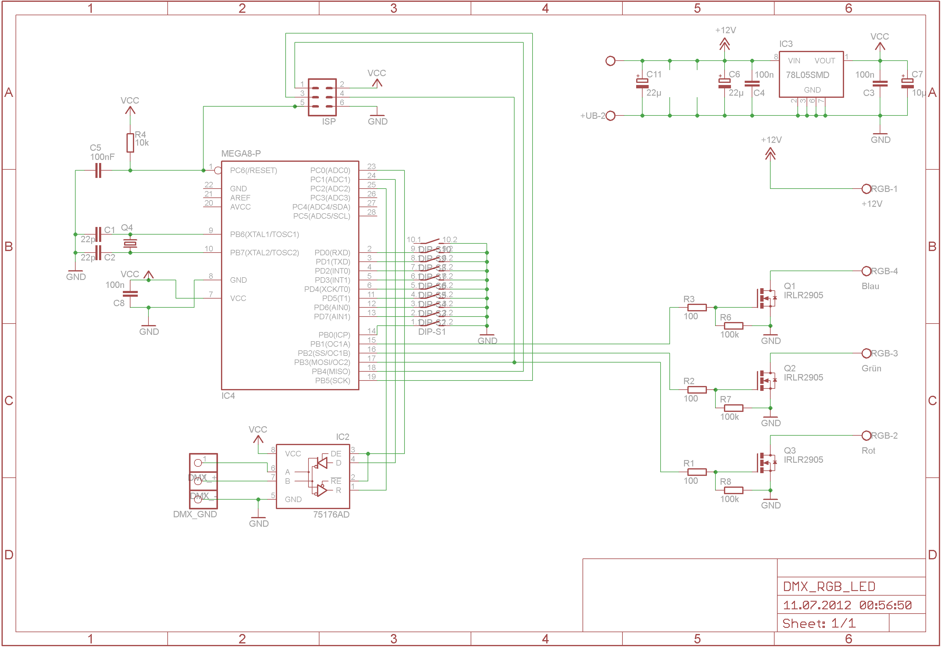

von Dominik S. (x-domi-x)
Konrad S. schrieb:
> ATmega{8|16|32}8, hat 2 16-Bit-PWM, der dritte Kanal lässt sich über
> zwei 8-Bit-Timer kaskadiert betreiben.
Würde die Schaltung mit entsprechender Software so wie im Anhang zu
sehen funktionieren?
Im Schaltplan ist ein ATmega8, weil ich den ATmega88 in keiner Eagle lib
hatte. Der müsste aber soweit ich das richtig mitbekommen habe die selbe
Pinbelegung und Funktionen wie der 88er haben, nur halt mit weniger
Speicher. Ich hoffe, ich hab mich da nicht geirrt.
MfG Domi
Wenn du den MOSFET an PB0 statt an PB3 anschließt, dann hast du Zabex'
Belegung und kannst seinen PWM-Code ohne große Anpassungen verwenden.
Der ISP steuert dann auch keine LEDs an.
Den RS-485-Treiber schließ mal besser an PD0/RXD und PD1/TXD und benutz
den Hardware-USART.
> Speicher.
8k == 8k
Der Preis für den ATmega168 ist übrigens bei Reichelt nur wenige Cent
höher als der Preis für den ATmega88.

Schaltplan habe ich geändert (siehe Anhang), müsste jetzt passen.
Würde mich freuen, wenn da nochmal jemand nen Blick drüber werfen
könnte.
Ich möchte mich an dieser Stelle mal bei allen bedanken, die mir bis
jetzt geholfen haben. Vorallem bei Konrad - du warst und bist eine große
Hilfe ;)
Ich denke hardwareseitig solle alles gelöst sein (sofern mein Schaltplan
jetzt stimmt). Dann werd ich mich mal ans routen machen und die Bauteile
bestellen.

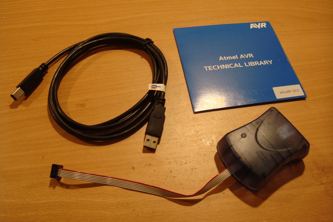

Zum programmieren der Atmel AVRs sollte das AVR ISP 2 von Atmel reichen,
oder benötige ich da noch was?
Ok.
(Viele 22µF auf der Eingangsseite des Spannungsreglers.)
Leg die Schalter, die jetzt auf dem ISP liegen, auf die freien Pins vom
Port D, dann musst du die Adresse nicht umschalten, wenn du

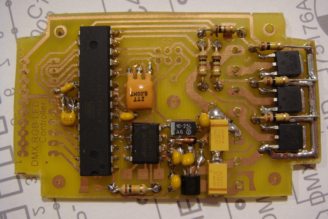

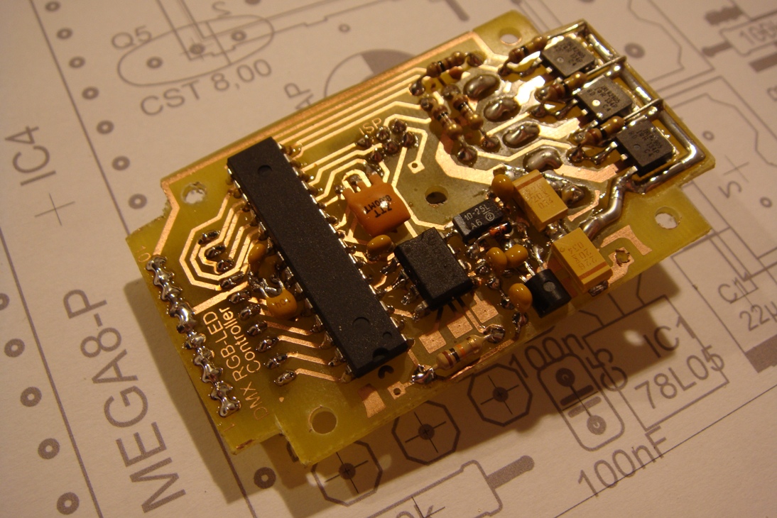

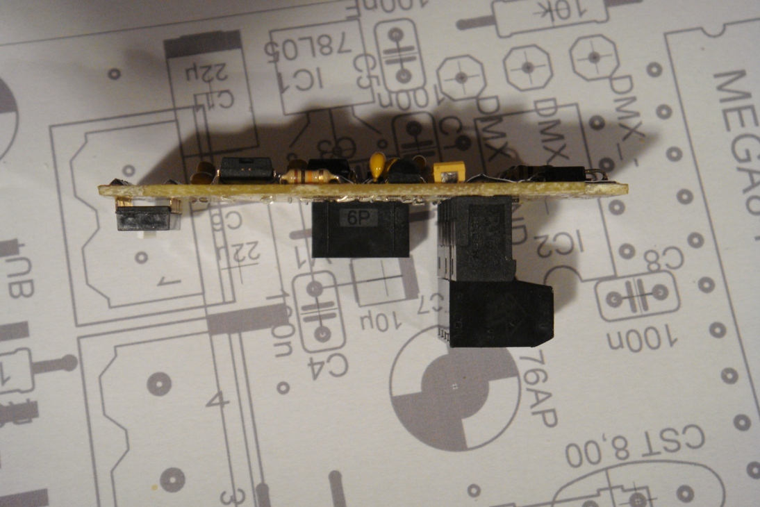

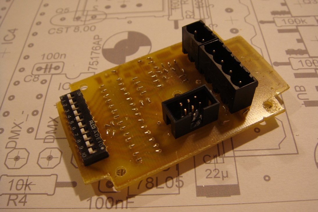

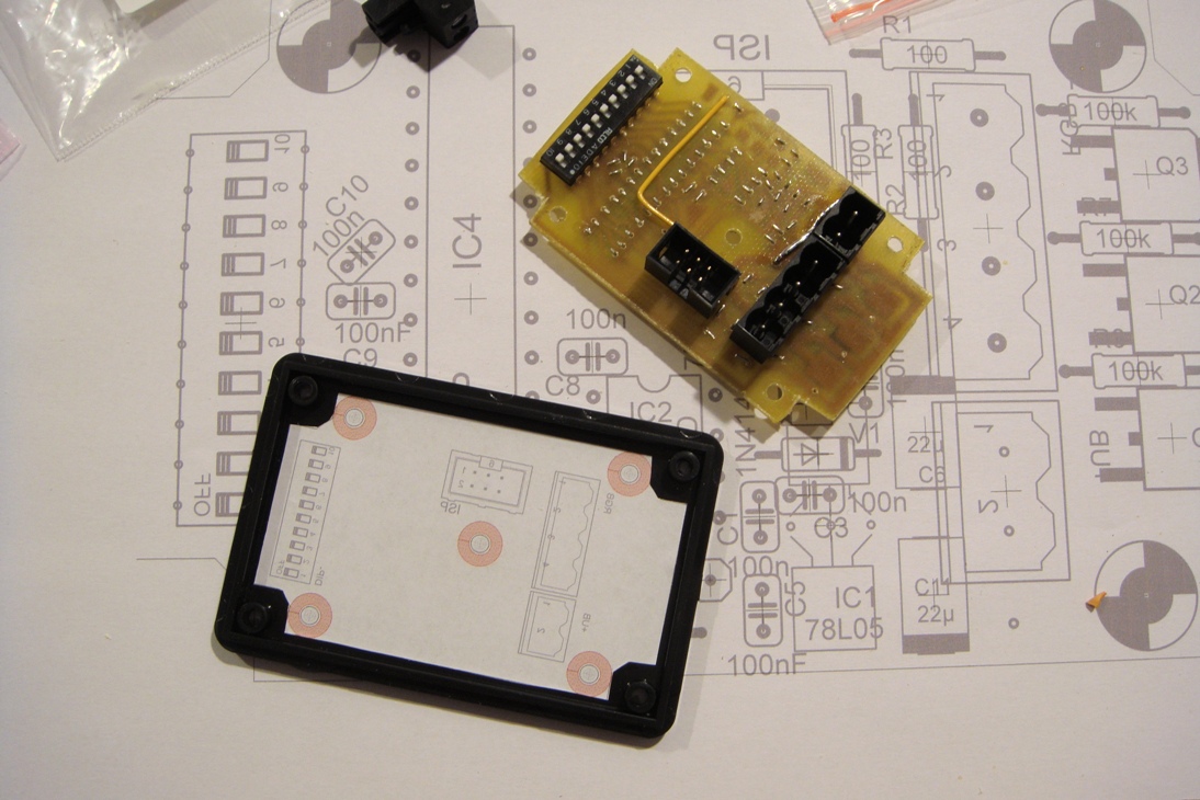

Mein DMX RGB LED Controler ist jetzt fertig aufgebaut.
Insgesammt Hat das Teil mit allen Bauteilen, Anschlüssen und Gehäuse
gerade mal 10€ gekostet. Ein 12V 2,25A Steckernetzteil hat nochmal
weitere 10€ gekostet. Also mit den Kosten bin ich vollkommen zufrieden
Aber das Gehäuse hab ich leider kaputt gemacht :(
Ich wollte senkungen bohren, damit die Senkkopfschrauben zur Befestigung
der Platine nicht vorstehen. Dabei hat sich blöderweise der Bohrer
verkantet und hat ein großes Loch ins Gehäuse gerissen :(
Bilder vom Controler sind im Anhang.
Jetzt scheitert es nurnoch an der Software...
Ich bin gerade am überfliegen des AVR-GCC Tutorials, denn bei der
Firmware der RGB LED Controler von Zabex und von Ulrich Radig blicke ich
noch nicht durch.
C Grundkenntnisse sind aber vorhanden. (so sachen wie z.B. Pointer,
Arrays, Funktionen, Strukturen sind kein Problem. Aber sonst weiß ich
glaube ich nicht mehr besonders viel, was mir bei den AVRs nützlich sein
könnte)
MfG Domi

von Dex (Gast)

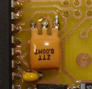

Frage: ist das orangene dreibeinige etwas wirklich ein Quarz? - Hätte
das eher für nen Filter gehalten..
Jein. Was Quarzähnliches. Ist ein Keramikresonator. Habe in einem Thread
auf Mikrocontroller.net gelesen, der solle für DMX vollkommen
ausreichen.
PS: Dieser hier ist es:
http://www.reichelt.de/Filter/CST-8-00/3/index.html?;ACTION=3;LA=5;ARTICLE=37861;GROUPID=3175;artnr=CST+8%2C00;SID=10T8FaZH8AAAIAAEI9B@0af6bb8937368cd0feaec9fba31741c2c
MfG Domi
von Chris (Gast)
8Mhz Resonator, braucht keine extra Kondensatoren, deshalb auch der
Masseanschluss in der Mitte.
Problem Gefunden. Der 78L05 liefert nur 1,08V. Aber wieso?! Werde morgen
mal nen neuen einlöten...
Würde man von der Schaltung im Anhang mit dieser Software schon erste
Lebenszeichen sehen?
#include <avr/io.h>
int main(void)
    while(1)
        DDRB = 0b111;
        PORTB = 0b111;
MfG Domi
Dominik S. schrieb:
> #include <avr/io.h>
> int main(void)
>     while(1)
>         DDRB = 0b111;
>         PORTB = 0b111;
Möglicherweise, aber da sind 2 Haken drin. Erstens ist es unnötig, den
Code in der Hauptschleife auszuführen, einmal reicht völlig. Und
zweitens ist die Schreibweise nicht eindeutig. Also besser so:
 int main(void)
    DDRB = 0b00000111;
    PORTB = 0b00000111;
     while(1)
Übrigens ist es normalerweise üblich, die Bits eines Registers so zu
beschreiben:
DDRB = (1<<PB2) |(1<<PB1) |(1<<PB0) ;
Sieht auf den ersten Blick unnötig kompliziert aus, aber zahlt sich aus,
wenn es komplexer wird. Das Ergebnis ist das gleiche wie
DDRB = 0x07; oder
DDRB = 0b00000111;

Ich dachte ja gestern, der 78L05 sei kaputt, weil er nur 1,1V geliefert
hat. Ja, ich DACHTE es. Habe ihn ausgelötet und getestet - 4,97V kommen
raus.
Naheliegenste Vermutung: es ist irgendwo irgendwas schiefgelaufen, sodas
so viel Strom fließt, dass der 78L05 überfordert ist. Deshalb habe ich
zum Testen die Schaltung mit einem externen 5V Netzteil betrieben. Ich
denke 7mA sind ok, oder?
Also ich bin mit meinen Wissen jetzt echt am Ende. Habe momentan keinen
Plan, was da schief läuft...
MfG Domi
Ich habe jetzt testweise den ausgelöteten Festspannungsregler mal mit
50mA belastet (mit einem kleinen Glühlämpchen). Es wurden immer noch
4,7V geliefert.
Ich versteh das nicht!! Wesshalb liefert der Festspannungsregler in der
Schaltung nur 1,1V?!
Ahaa, mit einem einfachen Trafo-Gleichrichter-Siebkondensator-Netzteil
funktioniert der 78L05 auch in der Schaltung einwandfrei!! Aber mit
diesem Steckerschaltnetzteil zickt er:
http://www.reichelt.de/Festspannungsnetzteile/SNT-2250-12V/3/index.html?;ACTION=3;LA=5;ARTICLE=111184;GROUPID=4946;artnr=SNT+2250+12V;SID=13Tyga738AAAIAAEpXEto5f857706b80d1547aae638bbb538d716
Hat jemand ne Idee, wesshalb das so ist, und wie ich das ändern kann?
von TestX .. (xaos)
nimm einfach nen anderes netzteil...
ansonsten kannst du es mal mit einer LC filter kombination am eingang
probieren
Welche L und C würde daür passen?
Ja ein anderes Netzteil nehmen ist nicht so leicht. Ich habe sonst kein
12V Netzteil, dass mindestens 2A kann.
Aber ich habe jetzt was neues festgestellt:
- Wenn ich zuerst das Netzteil anstecke, dann die Schaltung ans Netzteil
funzt es nicht
- Wenn ich die Schaltung ans Netzteil schließe und dann erst das
Netzteil einstecke funktioniert es schon
- Mit meinem Regelbaren Netzteil funktioniert es auch nicht, wenn ich
zuerst Netzteil einschalte und dann erst die Schaltung anschließe. Erst
wenn ich die Spannung kurz ein wenig rauf oder runter drehe funzt es
plötzlich!!
eigenartige sache. Scheint so, als braucht der 78L05 eine kurze
Spannungsschwankung um zu funktionieren...

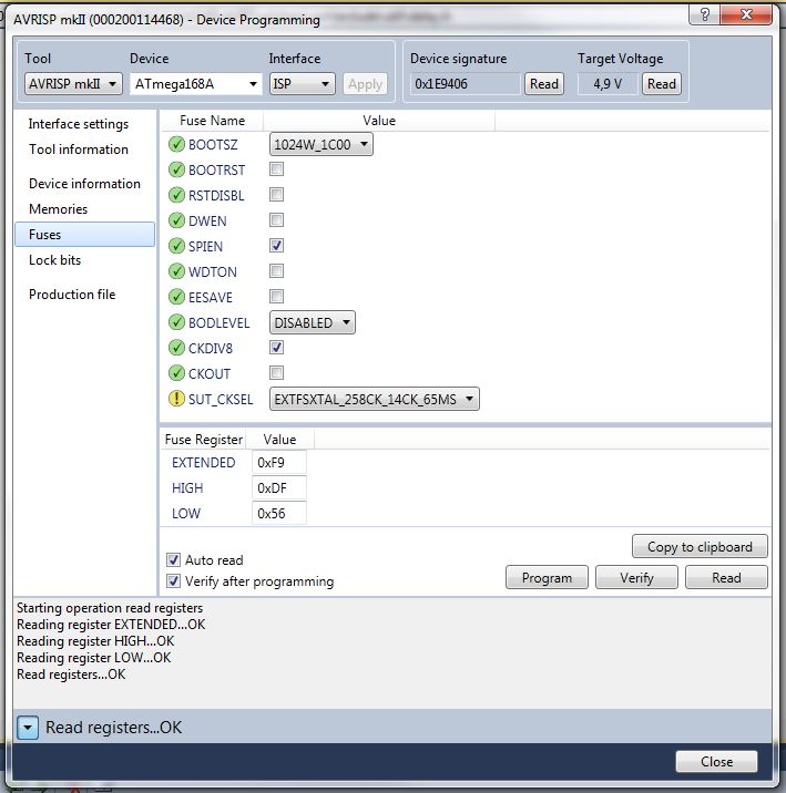

Würden die Einstellungen wie im Anhang zu sehen für meinen 8MHz
Keramikresonator passen?
MfG Domi
Würde mich echt freuen, wenn mir da jemand die richtige Einstellung
sagen könnte. Ich mag mir den AVR nicht verfusen. Alles andere kann man
ja einfach probieren, aber da bin ich schon ein bisschen vorsichtiger...
MfG Domi
Die Einstellung sollte passen (habe aber noch nie einen Keramikresonator
verwendet). Lediglich die CKDIV8 solltest du noch ausschalten.
Danke für die Antwort, hat geklappt ;)
nur irgendwie läuft jetzt alles 8x so schnell?!
Das ist der Sinn von CKDIV8. Lies mal nach.

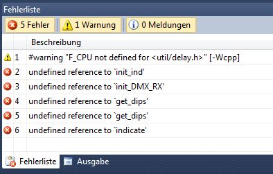

Hat jemand ne Idee, woher die unten aufgelisteten Fehler kommen?
Quellcode ist im Anhang.
Währe euch über Hilfe echt sehr dankbar!! ;)
------ Erstellen gestartet: Projekt: Firmware_v1.2, Konfiguration: Debug AVR ------
Der Buildvorgang wurde gestartet.
Projekt "Firmware_v1.2.cproj" (Standardziele):
Erstellung mit der Toolsversion 2.0.
Das Ziel "PreBuildEvent" wurde übersprungen, da die Bedingung "false" war . ('$(PreBuildEvent)'!='') wurde als (''!='') ausgewertet.
Ziel "CoreBuild" in Datei "C:\Program Files (x86)\Atmel\Atmel Studio 6.0\Vs\Compiler.targets" aus Projekt "C:\Users\Domi\Documents\DMX\DMX RGB LED Controller\meine Firmware\Firmware_v1.2\Firmware_v1.2\Firmware_v1.2.cproj" (Ziel "Build" ist davon abhängig):
  RunCompilerTask-Aufgabe
    C:\Program Files (x86)\Atmel\Atmel Studio 6.0\make\make.exe all
    Building file: .././Firmware_v1.2.c
    Invoking: AVR/GNU C Compiler : (AVR_8_bit_GNU_Toolchain_3.4.0_663) 4.6.2
    "C:\Program Files (x86)\Atmel\Atmel Studio 6.0\extensions\Atmel\AVRGCC\3.4.0.65\AVRToolchain\bin\avr-gcc.exe" -funsigned-char -funsigned-bitfields -O1 -fpack-struct -fshort-enums -g2 -Wall -c -std=gnu99 -MD -MP -MF "Firmware_v1.2.d" -MT"Firmware_v1.2.d" -MT"Firmware_v1.2.o"  -mmcu=atmega168a   -o"Firmware_v1.2.o" ".././Firmware_v1.2.c"
    .././Firmware_v1.2.c: In function 'init_DMX_RX':
C:\Users\Domi\Documents\DMX\DMX RGB LED Controller\meine Firmware\Firmware_v1.2\Firmware_v1.2\Firmware_v1.2.c(52,1): 'UBRRH' undeclared (first use in this function)
C:\Users\Domi\Documents\DMX\DMX RGB LED Controller\meine Firmware\Firmware_v1.2\Firmware_v1.2\Firmware_v1.2.c(52,1): each undeclared identifier is reported only once for each function it appears in
C:\Users\Domi\Documents\DMX\DMX RGB LED Controller\meine Firmware\Firmware_v1.2\Firmware_v1.2\Firmware_v1.2.c(53,1): 'UBRRL' undeclared (first use in this function)
C:\Users\Domi\Documents\DMX\DMX RGB LED Controller\meine Firmware\Firmware_v1.2\Firmware_v1.2\Firmware_v1.2.c(54,1): 'UCSRC' undeclared (first use in this function)
C:\Users\Domi\Documents\DMX\DMX RGB LED Controller\meine Firmware\Firmware_v1.2\Firmware_v1.2\Firmware_v1.2.c(54,14): 'URSEL' undeclared (first use in this function)
C:\Users\Domi\Documents\DMX\DMX RGB LED Controller\meine Firmware\Firmware_v1.2\Firmware_v1.2\Firmware_v1.2.c(54,25): 'UCSZ0' undeclared (first use in this function)
C:\Users\Domi\Documents\DMX\DMX RGB LED Controller\meine Firmware\Firmware_v1.2\Firmware_v1.2\Firmware_v1.2.c(54,36): 'USBS' undeclared (first use in this function)
C:\Users\Domi\Documents\DMX\DMX RGB LED Controller\meine Firmware\Firmware_v1.2\Firmware_v1.2\Firmware_v1.2.c(55,1): 'UCSRB' undeclared (first use in this function)
C:\Users\Domi\Documents\DMX\DMX RGB LED Controller\meine Firmware\Firmware_v1.2\Firmware_v1.2\Firmware_v1.2.c(55,14): 'RXEN' undeclared (first use in this function)
22
C:\Users\Domi\Documents\DMX\DMX RGB LED Controller\meine Firmware\Firmware_v1.2\Firmware_v1.2\Firmware_v1.2.c(55,24): 'RXCIE' undeclared (first use in this function)
23
    .././Firmware_v1.2.c: In function 'get_dips':
24
C:\Users\Domi\Documents\DMX\DMX RGB LED Controller\meine Firmware\Firmware_v1.2\Firmware_v1.2\Firmware_v1.2.c(80,8): 'UCSRB' undeclared (first use in this function)
25
C:\Users\Domi\Documents\DMX\DMX RGB LED Controller\meine Firmware\Firmware_v1.2\Firmware_v1.2\Firmware_v1.2.c(80,19): 'RXCIE' undeclared (first use in this function)
26
    .././Firmware_v1.2.c: In function 'UART_RX_vect':
27
C:\Users\Domi\Documents\DMX\DMX RGB LED Controller\meine Firmware\Firmware_v1.2\Firmware_v1.2\Firmware_v1.2.c(104,24): 'UCSRA' undeclared (first use in this function)
Ahh, ist ein blöder Fehler. Google hat schlussendlich doch noch
geholfen.
Code lässt sich jetzt kompilieren.
Das gibt's ja nicht!!
Ich habe den Code jetzt fast 1:1 von Ulrich Radigs DMX Switch kopiert,
nur die CPU Freq habe ich von 12 auf 8MHz geändert, eine fixe DMX
Adresse gemacht und die Pinns der LEDs geändert. Sonst habe ich nichts
geändert.
Und trotzdem wird die Bedingung "if(dmx_lost==DMX_LOST_TIMEOUT)" erfüllt
(entsprechende LED leuchtet).
Ich weiß echt nicht mehr weiter.
Der max485 bekommt 40°C und der 78L05 50°C. Ist das normal?
Vileicht ist der max485 kaputt?
Eine weitere Feststellung: wenn ich NUR die DMX leitung angeschlossen
habe (und auf der anderen Seite ein Pult) flackern meine LEDs?!?!
Wenn ich das richtig versteh, saugt der max485 Strom aus der DMX
Datenleitung und speißt sie in das Board ein?!
Das kann doch nicht normal sein, oder??
MfG Domi

40 und 50 °C sind für Halbleiter erstmal keine Gefahr. Gerade für den
7805 ist es schon normal das warm werden. Je nach Belastung dann auch
mal gerne 80°C.
Aber das beste wär vermutlich wenn du dich mal mit jemanden zusammen
setzt der ein Scope hat, dann kannst du dir das Signal am max485
anschauen. Der Chip macht normal nur eine Signalkovertierung zu TTL
Pegel, mit dem dein Controller was Anfangen kann.
Die Belastung der DMX Leitung ist eher gering. Probleme bekommst du nur
wenn du den CHip auf senden verdrahtest oder eingestellt hast. Dann
arbeiten dein DMX Pult und dein Chip gegeinander auf der DMX Leitung.
Wenn du sicher bist das die Hardware läuft kannst du weiter an der
Software arbeiten.
Kenne niemanden mit einem Scope...
Verdrahtet ist alles so wie hier zu sehen:
Beitrag "Re: DMX steuerbaren RGB LED PAR oder Pinnspot selber bauen"
Aber wenn ich die Software, die auf einen ATmega88 läuft fast 1:1 auf
den ATmega168 übernehme, müsste das doch funktionieren?!
Ich glaube, dass entweder irgend was mit den Frequenzen nicht passt (die
Firmware kommt von einem mit 12MHz betriebenen ATmega88) oder irgendwas
hardwareseitig nicht passt (defekt o.ä.).
Könnte sich bitte jemand die Software (Firmware_v1.4.c aus meinem
vorigen post) ansehen ob mögliche Fehler zu finden sind? Oder ob die so
eigentlich funktionieren müsste.
PS: clkdiv8 habe ich ausgeschaltet, somit sollte alles mit 8MHz arbeiten
Vielen dank im Voraus!! ;)
MfG Domi
von Christian (Gast)
Hardware sieht soweit ganz ok aus.
Mach mal am Anfang von deinem Main Programm mal erstmal ein richtiges
Port Init damit sämtliche deiner Ein- und Ausgänge alle richtig stehen.
(RS485 auf Empfang)
 PORTB = 0x00;
 DDRB  = 0xE0;
 PORTC = 0x00;
 DDRC  = 0x00;
 PORTD = 0x00;
 DDRD  = 0x06;
Als UART Init kannst du mal das hier testen:
 UCSR0B = 0x00;
 UCSR0A = 0x00;
 UCSR0C = 0x06;
 UBRR0L = 0x01;
 UBRR0H = 0x00;
 UCSR0B = 0x90;
Vielleicht bringt das schon was.
Sorry... nicht an die 2 Stoppbits gedacht. Uart Init neu:
 UCSR0B = 0x00;
 UCSR0A = 0x00;
 UCSR0C = 0x0E;
 UBRR0L = 0x01;
 UBRR0H = 0x00;
 UCSR0B = 0x90;

Das ist schade. Ohne Debbuger (JTAG, AVR Dragon...) ist das natürlich
schwierig.
Generell kann man einen Code vom Mega 88 auch für nen Mega 168 nehmen.
Neu compilieren sollte reichen. Ich gehe auch davon aus der Code von
Herrn Radig funktioniert. Seine Beispiele laufen eigentlich immer auf
anhieb.
Hardwareseitig ist halt der Unterschied der Adressierung und das er
seinen RS485 Chip Hardwareseitig auf Empfang gestellt hat. Das Problem
sollte also mit dem richtigen Port define gelöst sein.
Wichtig ist auf jeden Fall das du das DMX Signal richtig angelegt hast.
Wenn man die Eingänge A + B vertauscht, geht der Empfang nicht mehr
richtig. Ohne Scope ist das aber schwer zu messen. Kann man nur einfach
mal vertauschen.
Viel mehr kann man aus der ferne dann nicht machen.
Wichtige Punkte bei der Fehlersuche sind immer:
Steht meine Versorgungspannung an den ICs sauber?
(Du hast ja schon geschrieben das du Probleme mit den 5V hattest. Was
auch schon verwunderlich ist. Die Linearregler wie ein 7805 laufen
eigentlich fast immer wenn Sie ensprechnde Kondensatoren am Eingang
haben)
- Platine optisch und ggf. mit einem Messgerät noch mal auf Kurzschlüsse
etc überprüfen.
Für weitere Tests muss man dann schon mal ein passenden Meßgerät haben.
Frequenz nachmessen (8Mhz), RXD Signal nachmessen (Pin 2)
Mit der Debugwire Schnittstelle könnte man sich halt auch mal die Werte
ansehen die der Controller empfängt. Aber ohne JTAG oder AVR Dragon geht
da leider auch nichts.

von holger (Gast)
>An RXD (pin2) messe ich 0,035V und 0Hz.
Wenn keine Daten gesendet werden sollte an RXD ca. 5V liegen.

von holger (Gast)
>Geschieht das über die USART funktionen vom AVR oder muss ich den Pin
>auf 1 setzen? (Sry, mit USART kenn ich mich noch nicht aus...)
Nein, die 5V kommen von deinem RS485 IC. Wenn das nicht dran ist
floatet der RXD Eingang. Wenn dein IC dran ist und nichts
gesendet wird, dann müssen am RXD 5V liegen.

Hallo Dominik,
Was mir aufgefallen ist:
An deinem RS485 Treiber SN75176 oder MAX485 (sind ja Baugleich) muss
definitiv PIN2, PIN3, PIN4 auf GND ! PIN1 des Treibers kommt an RXD des
AVR !
Dann sollte dein Programm mit der Initialisierung der PORT's, so wie du
es dir jetzt geändert hast, passen.
Wenn du deine Schaltung allerdings so aufgebaut hast wie in der
Schaltung deines Postes hier:
dann muss man auch PD1 und PD2 als OUTPUT delarieren und auf '0' setzen.
Erweiterung deiner Initialisierung des AVR:
//Hauptprogramm
int main (void)
  unsigned int dmx_adresse_tmp;
  //Init usart DMX-BUS
  UBRR0   = (F_CPU / (DMX_BAUD * 16L) - 1);
  UCSR0B|=(1 << RXEN0 | 1<< RXCIE0);
  UCSR0C|=(1<<USBS0); //USBS0 2 Stop bits
  sei();//Globale Interrupts Enable
  //Timer2 Timecounter für DMX Ausfall
  TCCR2A |= (1<<WGM21);
  TCCR2B |= (1<<CS22|1<<CS21|1<<CS20);
  TIMSK2 |= (1<<OCIE2A);
  OCR2A = F_CPU/1024/1000 - 1; //Tick 1ms
  DDRB |= ((1<<PB2) | (1<<PB1) | (1<<PB0));
        DDRD |= ((1<<PD2) | (1<<PD1));
22
        PORTD &= ~((1<<PD2) | (1<<PD1));
23
24
  //Endlosschleife
25
  while(1)
26
27
    dmx_adresse_tmp = 1; //0 **************************************
Danke für den Hinweis ;)
Ja meine Schaltung ist genau so, wie im verlinkten Anhang zu sehen.
Es funz aber leider immer noch nicht. Es leuchtet immer die LED an PB2.
Ich frage mich nur warum?!
PS: Wenn ich zwischen GND und Pin2/3 vom RS485 IC bzw Pin4 vom AVR die
Spannung messen will bricht irgendwas zusammen, denn dann geht plötzlich
die LED (die sonst eigenartiger Weise immer leuchtet) aus. Nach ein paar
Sekunden geht sie wieder an...

Schalte mal eine LED mit Widerstand von RXD bzw Pin1 des MAX485 nach
Masse. Wenn DMX Signal anliegt sollte diese blinken und je nach größe
deiner DMX Universe eine größere On-als off Zeit haben.
Wo kommt dein DMX signal her? Billige Lightcommander haben an der
rückseite einen Schalter um die Polung des Signals zu vertauschen. -
Ausprobieren!
dann Toggle einen Ausgang des AVRs sobald die ISR aufgerufen wird.

Da leuchtet und blinkt garnichts :(

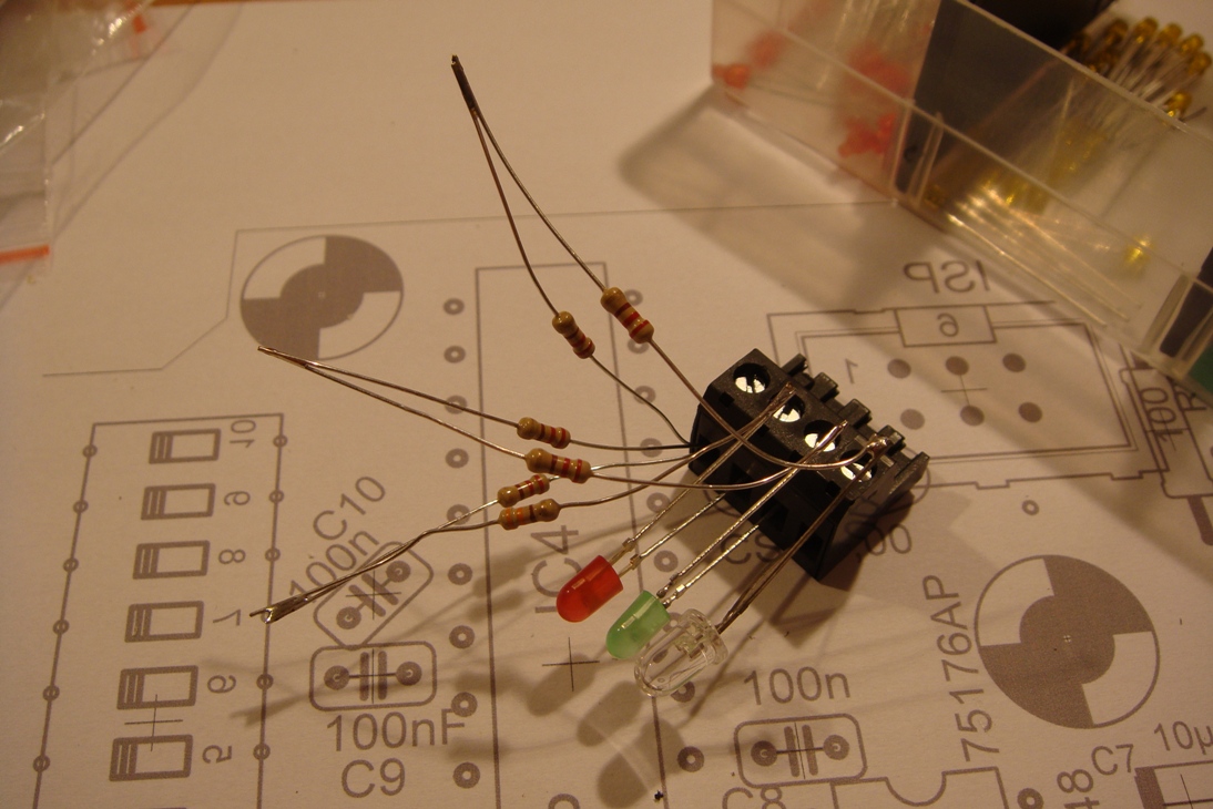

Ich habe die selbe Schaltung (nur halt ohne Dip-Switches, Mosfets, ...)
mit neuen Bauteilen aufgebaut und die Firmware raufgespielt. (siehe
Anhang)
Die LED zwischen VCC und PB0 leuchtet immer (-> PB0 ist 0). Über DMX
lässt sich da nichts ändern :(
MfG Domi

Ich glaube es ist besser, wenn ich erst garnicht versuche, da was herum
zu bessern, denn ich mache es warscheinlich nur noch schlimmer...
PS: Clkdiv8 habe ich ausgeschaltet, es läuft also alles mit 8MHz. Passt
das, oder soll ich Clkdiv8 für deine Firmware einschalten? F_CPU wird da
ja mit 1MHz definiert...
MfG Domi
von Steffen H. (avrsteffen)
Also mit AVR-Studio4 wird es kompiliert. Wo ist denn F_CPU auf 1MHz
gestellt?
Hat jemand ne Idee, woher diese Fehler kommen?
Wie öffne ich Steffen's Projekt (DMX_SWITCH_v2.0) richtig? Meine
bisherigen Projekte bestanden nur aus einer einzigen .c Datei. Mit
mehreren Source Dateien habe ich noch nie was gemacht, eigene Header
noch garnie verwendet.
Ich vermute, dass ich da irgendwas bei öffnen falsch mache, sodass beim
kompilieren nicht alles gefunden wird, was benötigt wird...
MfG Domi
Füge alle *.c Dateien von Steffen dem Sourcecode Ordner hinzu.(Rechte
Maustaste auf den Source Ordner->Add existing file->Zur '*.c'
durchhangeln).  Im Moment fehlt anscheinend noch die Datei, in der die
Funktionen drinstehen, die als 'undefined reference' in den
Fehlermeldungen erscheinen.
Es schadet auch nicht, die *.h Dateien dem Headerfiles Ordner
hinzuzufügen.

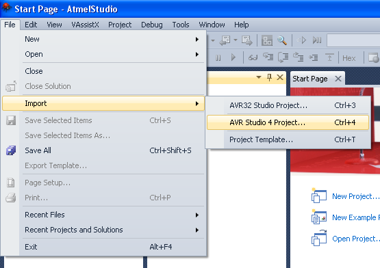

von Martin (Gast)
Geht sogar noch einfacher. Das Archiv in einen beliebigen Ordner
entpacken und dann das Projektfile im Studio importieren...
Danke für eure Tipps, ich glaube das importieren hat soweit geklappt.
Alerdings stehe ich jetzt vor einem neuen Problem... (screenshot im
anhang).
Währe euch echt dankbar, wenn mir da auch noch jemand sagen könnte, was
ich anders machen muss ;)
Habe nämlich kein WinAVR. Ich habe nur Atmel Studio 6.0 Installiert.
PS: Ich hoffe, ich stelle mich gerade nicht so blöd an, wie ich es
momentan empfinde...
MfG Domi
