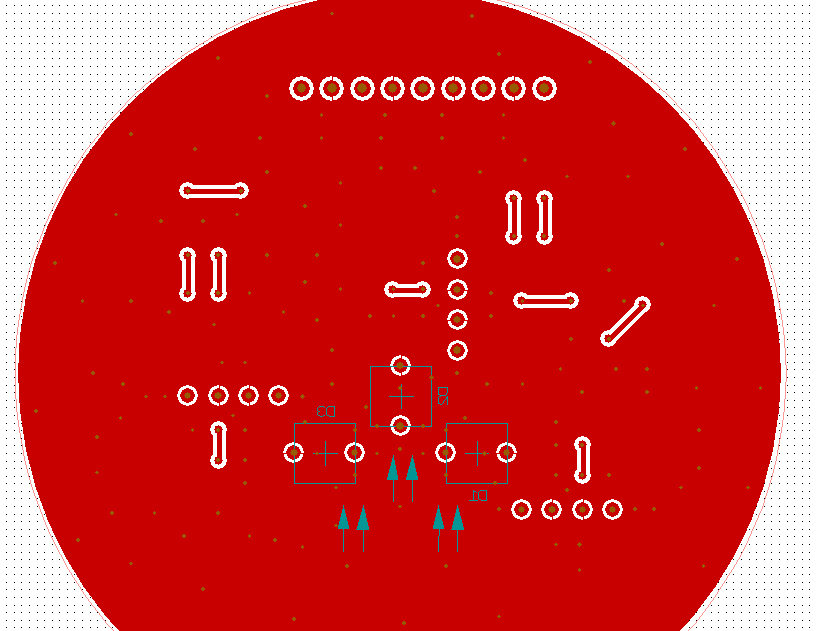

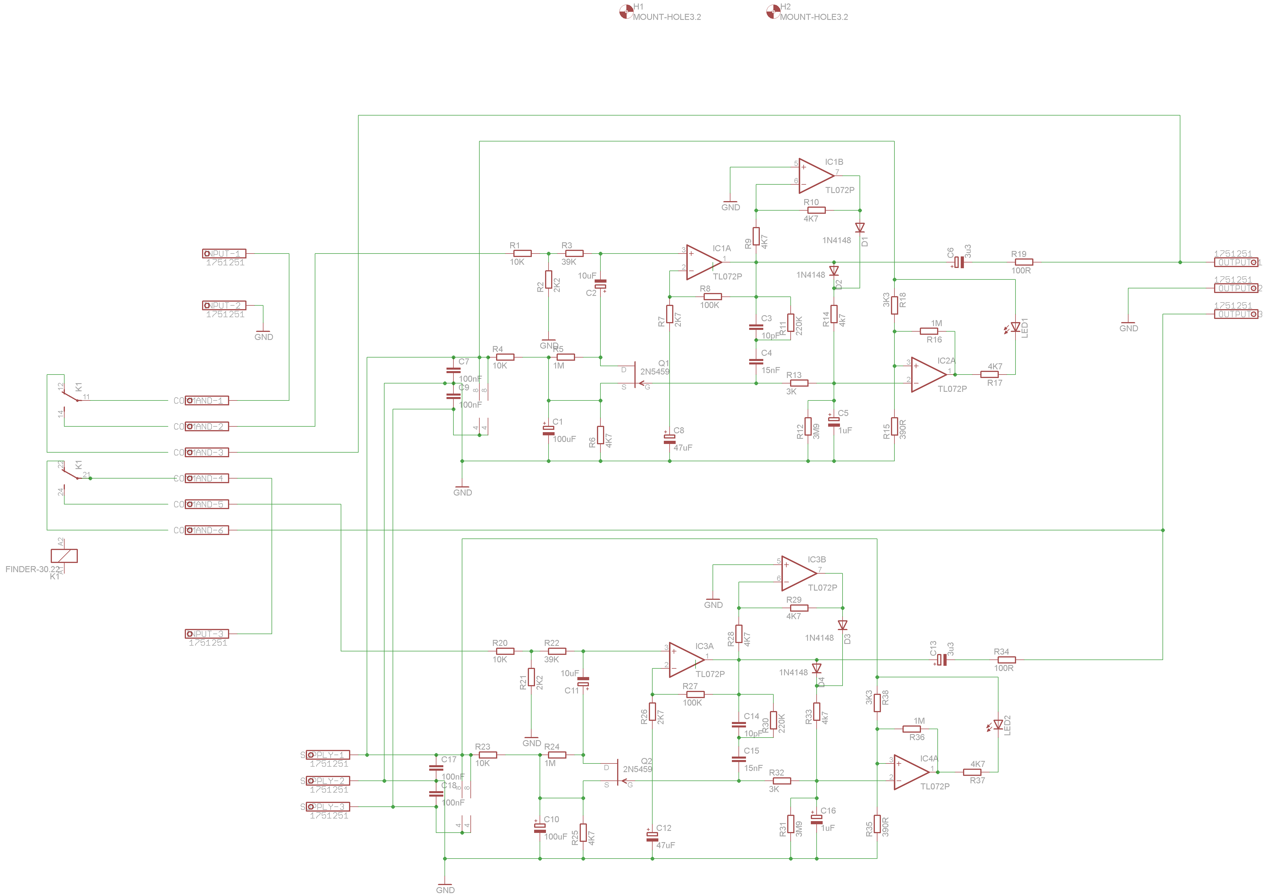

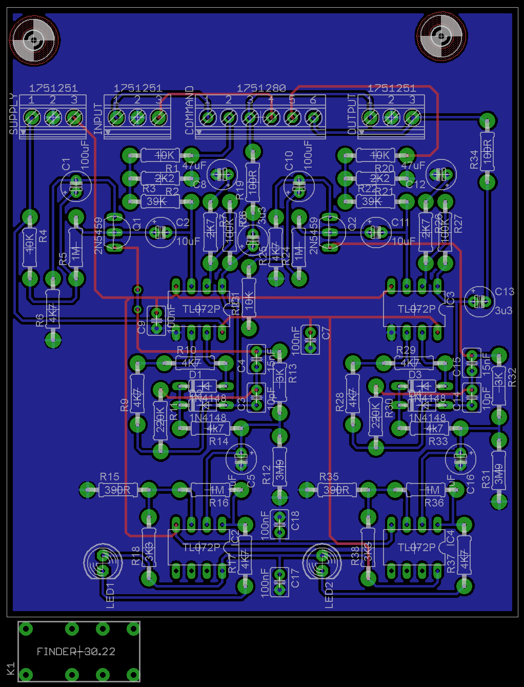

Ich habe mal diese Schaltung aufgebaut, aber da war irgendwo ein Fehler
drin.
Ausserdem wegen Designfehler, möchte ich neu Aufbauen.
Hier ist der Plan und Board.
von ArnoR (Gast)
C1 ist falsch angeschlossen und beim SFET sind Drain und Source
vertauscht. Da die aber meist symmetrisch sind sollte das trotzdem
funktionieren.
von Thomas D. (thomasderbastler)
Danke !!!

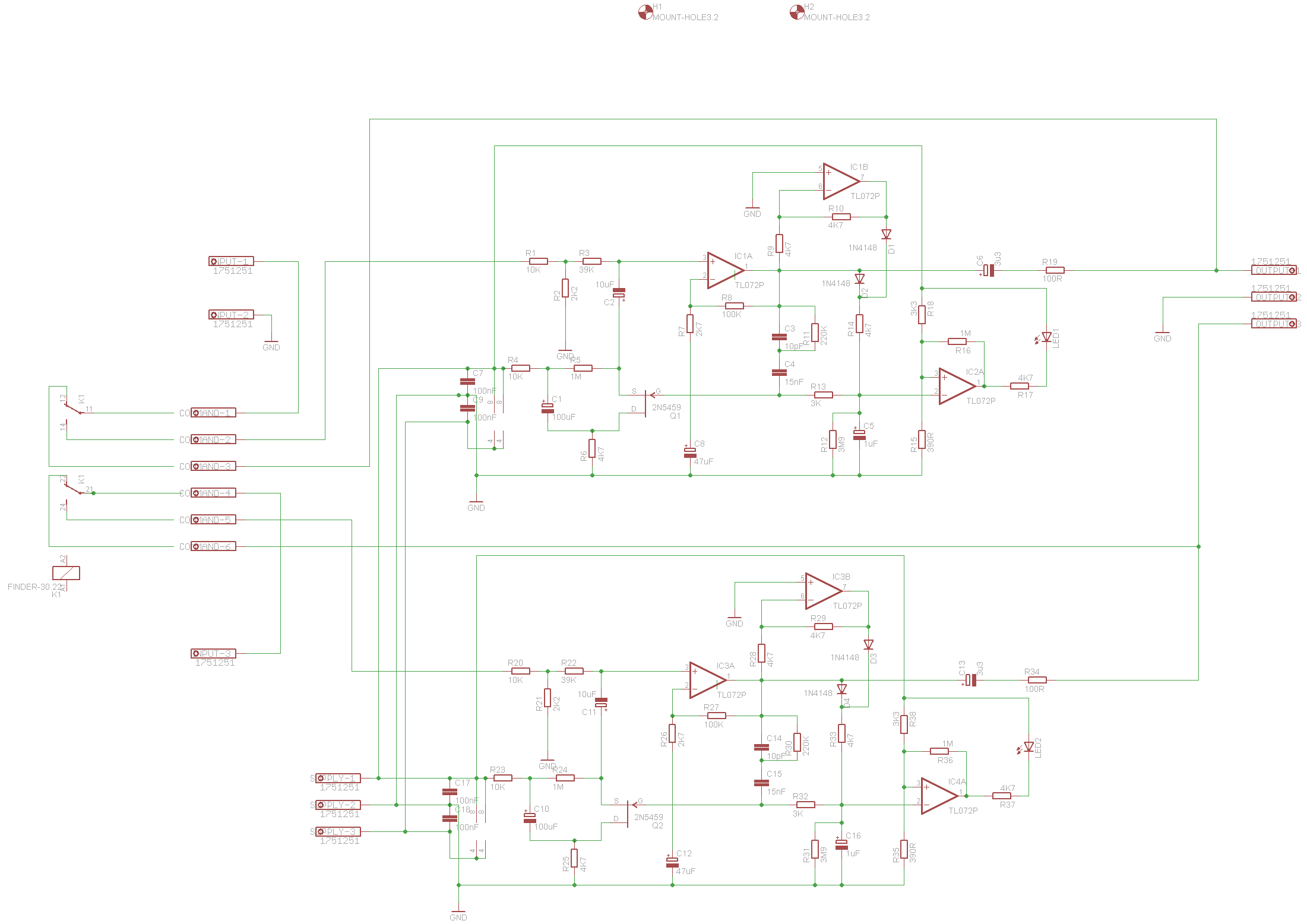

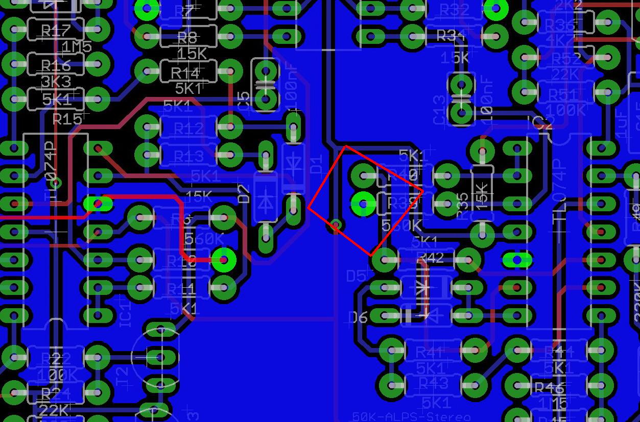

Ich habe mal den Plan kurz "abgezeichnet" als Stereo Version.
Könntet Ihr auch mal einen Blick draufwerfen ( mehr Augen sehen mehr )
ob alles OK ist ?
Das Relais schaltet das Eingangsignal entweder auf die Input oder führt
dreikt an die Ausgangsklemme - Schlatungs also gebrückt - von da aus
dann weiter geht...
Der ALPS Stero Poti macht die Limitereinsatzschwelle.
von Achim M. (minifloat)
Hm, du solltest eher den Ausgang schalten.
Für einen Kanal in etwa so:
in o----+-------------------------*
        |                           ,*------o out
        |      _________      +---*´ SW
        +-->--| Limiter |-->--+
              |_________|
So wie du es gemacht hast, sind zwei Ausgänge in deaktiviertem Zustand
miteinander verbunden.
mfg mf

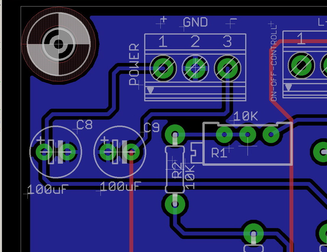

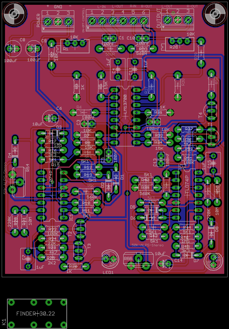

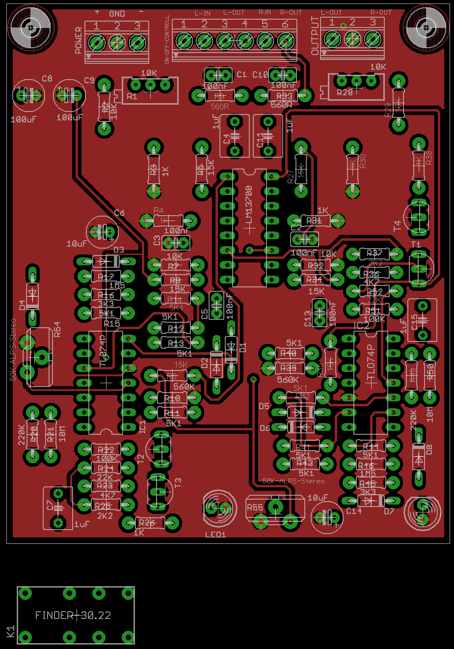

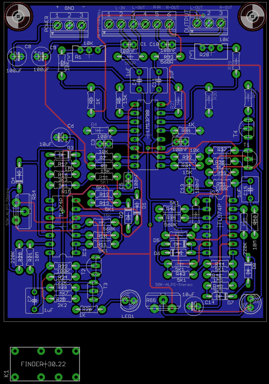

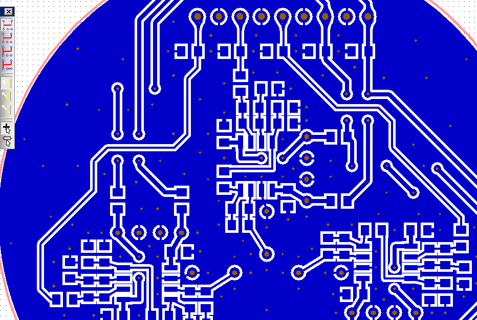

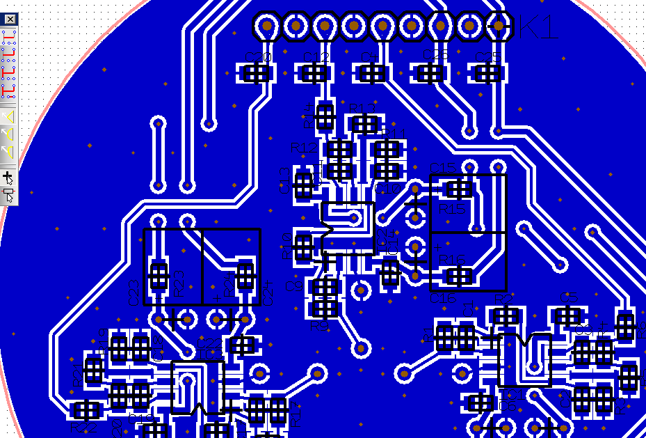

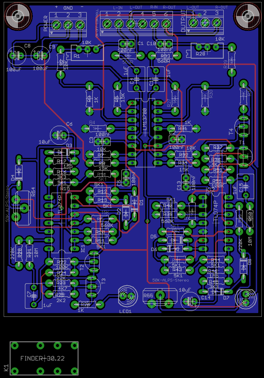

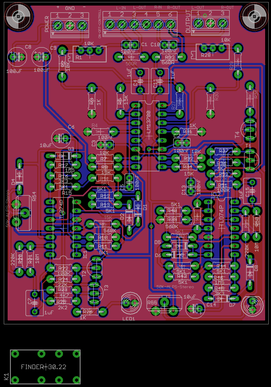

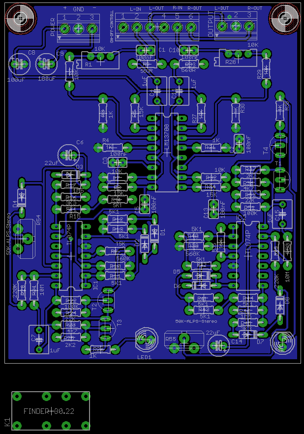

Könntet Ihr bitte über das Board schauen ?
Wäre wichtig, nicht das nacher irgendwas nicht funzt !
Danke
von MaWin (Gast)
Die Art der Masseführung geht gar nicht,
zuerst nicht beachten, dann alles vollgiessen.
Mir schient 0V der Versorgung gar nicht mit GND verbunden,
GND der Ein- und Ausgänge nur über zufällige Massefläche
mit den Stützpunkten der ICs verbunden.
Deine Oberseite sieht so aus als ob due selber durchkontaktieren willst
oder gar Drahtbrücken ziehen willst (nichts dagegen) aber die
Anschlusspunkte liegen teilweise verdeckt von Bauteilen
An die Trimmer kommt man nicht wirklich ran.
Danke erstmal .
Stimmt habe erledigt.
PCB wird beim Jakob bestellt, also kein Problem.
Ich nehme Trimmer wo die "Einstellschraube" oben ist.
Masseführung :
Ich dachte die klassische Sternfärmige Masseführung ist "wichtig" bein
Endstufen. Die geflutete Polygo ist GND
Update

>Die Art der Masseführung geht gar nicht, zuerst nicht beachten, dann alles
>vollgiessen.
Ja, das Layout ist grauenvoll.
>Endstufen.
Willst du uns veralbern? Ich sehe überhaupt keine geordnete
Masseführung, und schon gar keine sternförmige. Wo ist beispielsweise
R39 mit Masse verbunden? Nur zwischen den Beinchen von T2??
Ist eine Polygon als Masse nicht ok ?
 Was ist wirklich schlacht an dem Board ? habe soweit wie möglich die
Kanäle symmetrisch aufzubauen
Kann ich mal umrouten...
R39 ?

von Kai K. (klaas)
Doch, aber R39 beispielsweise scheint keine gute Masseanbindung zu
haben. Oder hast du auf der anderen Seite auch eine Massefläche?

Nach meiner Meinung nach siehe das komplette Layout, hat R39
Masseverbindung, ganz klar was ist eine schlechte ?
von Kai K. (klaas)
Dann zeige mir, wie R39 mit C9 verbunden ist...
Also C9 ist deutlich auf die GND Polygon wie R39
R39
von Kai K. (klaas)
Und wo fließt Strom zwischen R39 und C9??
verstehe die Frage nicht...
von Kai K. (klaas)
Naja, alle Masseströme des Polygons quälen sich über eine superdünne
Leiterbahn. Warum machst du nicht zwei Masseflächen, oben und unten
eine?
> Leiterbahn
Welche Masseströme können hier auftreten ?
Dünne Leiterbahn ? GND Polygon ???? He ?
Ich glaub du überforderst Thomas einfach. Er will ja jetzt bestätigt
haben, das sein Design völlig ausreichend ist. Das betont er! Hier:
"...ohne Brummen..."
Vermutlich reichts für 70dB Störabstand. Brauchst du mehr Thomas? Beste
Lösung: Geführte überlegte Massennetze (Das kann durchaus für 120dB
reichen), zweitbeste Lösung: simple Massefläche. Macht sehr wenig
Arbeit.
Naja es ist kein Burmester Verstärker...ich wollte es bauen nur wegen
Spass..sonst hätte ich sowas wie dies auch kaufen können
http://www.burmester.de/de/produkte/index.php?product=2,7,9
Höre ich mehr ? Weiss ich nicht....
Wie ? Ich kanns nicht besser, oder ich weiss nicht wie..Habe auch kein
Bsp. gesehen wie sowas aussehen sollte..konkretes Bsp..also nicht nur
bla bla sondern ein zur Schaltung passendes Layout.
Abdul K. schrieb:
> Macht sehr wenig
> Arbeit.
Relativ...an diesem Layout sas ich schon einige Zeit...
Das ist das was Kai dir erklären will. Hm. Stell dir einfach vor, das
jedes Stück Leiterbahn eine Induktivität, ein Widerstand und eine
Kapazität mindestens zu den benachbarten (Das sind auch die auf der
anderen PCB-Seite) Leiterbahnen ist. Dann laß gedanklich das System
arbeiten. Wo wird dann was wie verändert? Spannungsabfall,
Stromabzweigung, induktiv eingekoppelt. Wie kann man das minimieren? Du
kommst auf ein System von Sternpunkten und gestaffelten Leiterlängen.

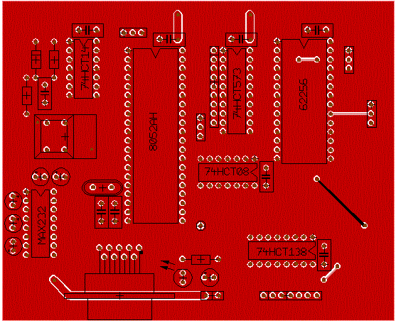

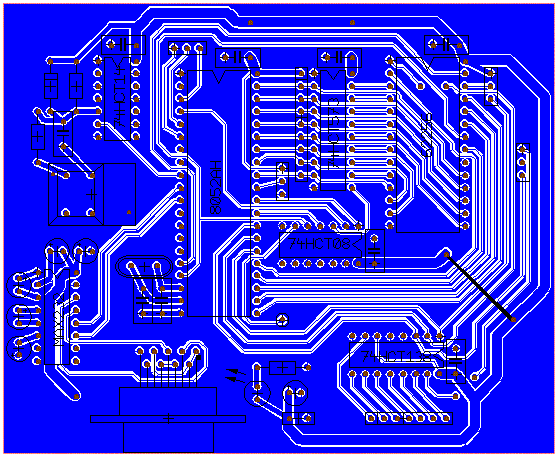

von Kai K. (klaas)
Ja, tut mir leid. Thomas scheint ja wohl auf beiden Seiten der Platine
zu routen. Dann soll er einfach noch auf der anderen Seite eine weitere
Massefläche, oder Polygon, wie er es nennen würde, verlegen. Ein paar
Dukos dazu und die Sache ist geritzt.

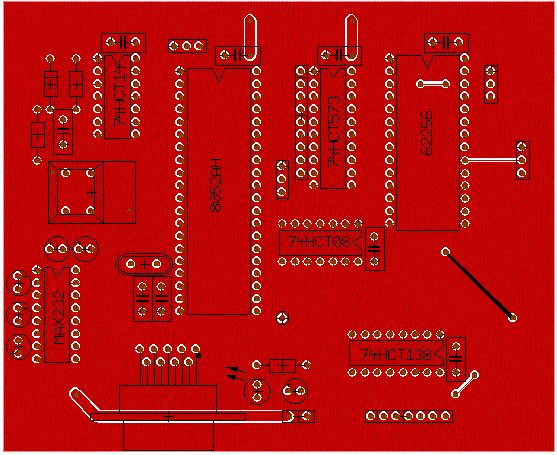

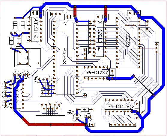

Im Anhang ist ein kleines Beispiel für eine Platine mit zwei
Masseflächen gezeigt.
Hoffe habt Ihr so gemeint.
Habe eine 2. GND benannten Polygon auf dem Toplayer gelegt.

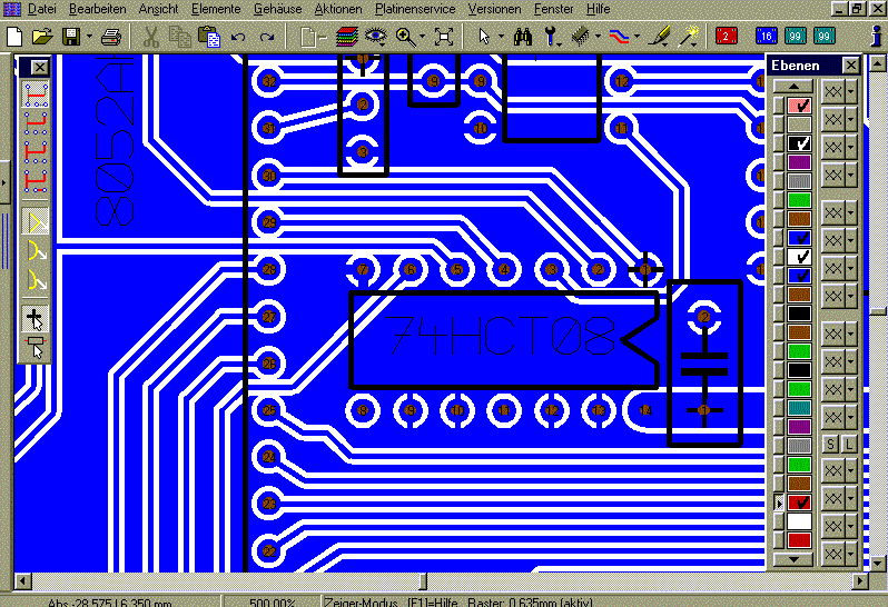

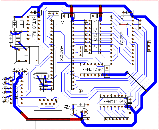

von Kai K. (klaas)
Ja, so ist es schon deutlich besser.
Versuche noch möglichst alle Leiterbahnen auf nur einer Ebene zu routen,
damit nicht beide Masseflächen zerstückelt werden. Eine Massefläche
sollte möglichst durchgehend sein. Schau dir dazu noch mal mein erstes
Beispiel an: Muß eine Leiterbahn übersprungen werden, wird die Umgehung
nur auf möglichst kurzem Weg innerhalb der Hauptmassefläche geroutet.
Versuche außerdem die beiden Masseflächen noch mit ein paar Dukos zu
verbinden.
Dort, wo Bauteile mit beiden Masseflächen verlötet werden, solltest du
nur zwei Anbindungen pro Massefläche vorsehen, sonst funktioniert die
Thermofalle nicht richtig.
Wähle am besten überall eine Aura von 0,3mm.
Im Anhang ist noch mal ein anderes Beispiel gezeigt. Achtung, die Dukos
zwischen den Masseflächen sind hier nur aus Gründen der
Übersichtlichtkeit weggelassen worden!
Kleines update
was ist hier los ? Ich wähle eine Multi Tiff Datei aus, und macht das
Board automatisch daraus image.png ?
Ja. Mach halt ein zip.
Als Zip
