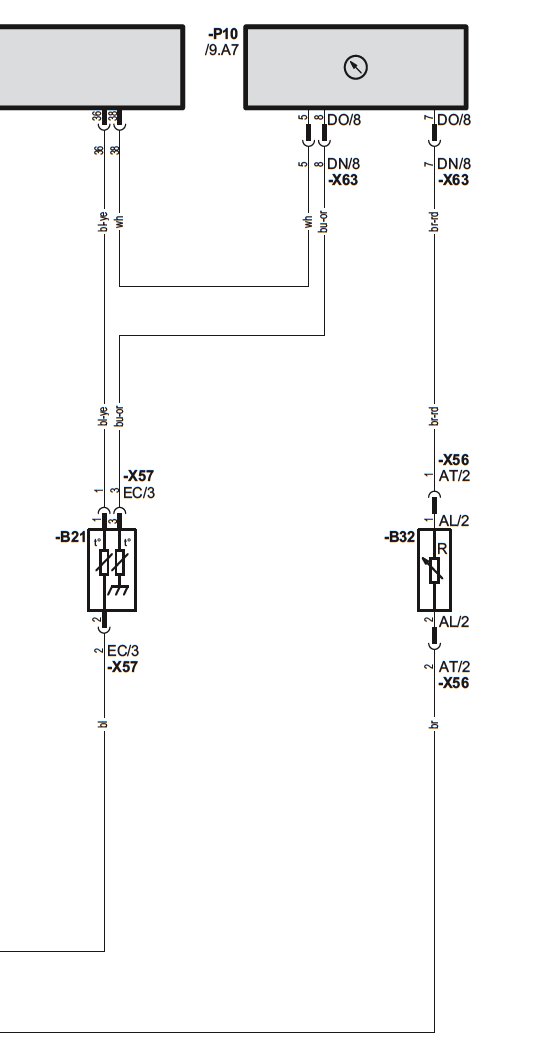

Hab mal das Tacho geöffnet. Die Leitung vom Geber führt durch einen
recht großes SMD Bauteil (Beschrif.: 360) mit 36Ohm und wird dann auf
die andere Seite geleitet. Dort kann man aber nichts sehen, weil das
Display darüber gelötet ist. Im Schaltplan der Motorradverkablung sieht
der Geber so aus. (Bild im Dateianhang)
von elomt (Gast)
Sollte auch sagen, das der Geber B32 ist und P10 das Tacho.
von Bödefeld (Gast)
Also irgendwas passt da nicht ganz zusammen, oder wir sind anderweitig
auf einem totalen Holzweg.
Nach dem Schaltbild handelt es sich bei dem Tankgeber eindeutig um einen
(wie auch immer) veränderbaren ohmschen Widerstand. Das geht aus dem
Symbol und besonders aus der Bezeichnung "R" deutlich hervor.
DAS würde die ganze Sache recht einfach machen.
Das Bild aus Deinem vorherigen Post impliziert das aber GANZ und
GARNICHT, denn ein veränderbarer Widerstand "Poti" benötigt eine
mechanische Bewegung, wie zum Beispiel einen Schwimmer oder sowas. Das
Bild sieht aber eher nach einem Ultraschallgeber aus. Es sieht NICHT IM
MINDESTEN nach einer Art Poti aus.
Hast Du den Tankgeber SELBST gesehen, in der HAND gehabt?
Sieht der WIRKLICH IN DEINER KARRE G E N A U  S O aus?
Ist das Schaltbild EXAKT DAS für Deine Karre?
Oder ist das alles nur theoretischer Kram aus allen möglichen Quellen,
ohne realen und SELBST BESTÄTIGTEN Bezug?
Du MUSST ganz reale Daten angeben, die Du SELBST geprüft hast und in
Deinen EIGENEN HÄNDEN hälst. Alles andere bringt nicht nicht weiter.

Habe noch mal mit  einem anderen gesprochen der fast das selbe Motorrad
fährt und auch so einen Umbau vorhat. Er meint, dass es sich um einen
NTC handelt, der sich durch den fließenden Strom erwärmt und dann
niederohmig wird. Dann wäre auch klar warum sich der Widerstand
(abgeklemmt und mit einem Ohmmeter gemessen) nicht verändert. Bei meinem
Versuch mit dem 1kOhm Vorwiderstand war wahrscheinlich einfach der Strom
zu gering, damit sich der NTC erwärmen kann. Ich werde mal versuchen den
Strom zu messen und mal einen kleineren Vorwiderstand nehmen.
Wenn es ein NTC währe würde dies ja auch wieder mit dem Symbol im Plan
übereinstimmen.
Gruß Jens
von Harald W. (wilhelms)
> niederohmig wird.
Dann handelt es sich aber vermutlich nicht um einen "echten" Geber,
sondern eher um einen Schalter. Wenn der NTC ausserhalb der Flüssig-
keit liegt, wird er heisser und hat dann einen höheren Widerstand.
Gruss
Harald
von H.Joachim S. (crazyhorse)
Passt ja auch zum Vorhaben: Reserve-Anzeige.
Durch den Messstrom beheizter NTC. Liegt er im Sprit, wird er nicht
nennenswert warm, in Luft schon. Das lässt sich leicht auswerten.
von elomt (Gast)
Ja kann mir auch nicht denken, das es ein echter Geber ist, da dieser im
unteren Drittel des Tanks verbaut ist. Leider regnet es schon den ganzen
Morgen, sobald es trocken ist werde ich wieder messen, ob es ein NTC
sein könnte.
Gruß Jens
