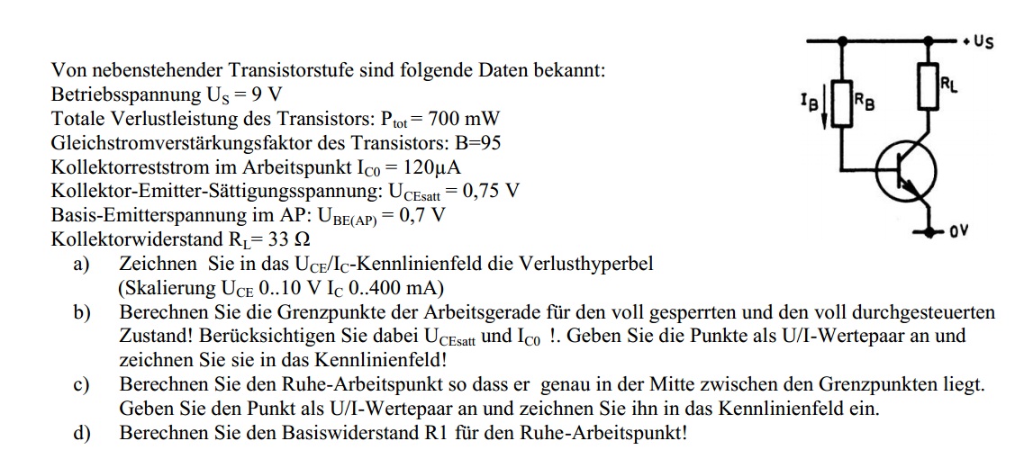

mein Arbeitspunkt 1 ist Uce=9V/Ic0=120 MikroAmpere
mein Arbeitspunkt 2 ist UCEsatt=0,75 V / Ic=250mA
ich hoffe dass das erst mal stimmt ganz sicher bin ich mir aber nicht
Ich hab jetzt Probleme mit der Aufgabe C
kann mir jemand sagen wie man das macht?
Ist richtig.
Und nun die "Grenzpunkte" Us und UCEsatt, nimmst du die Hälfte.
Und nun von der Hälfte zu Us und den 33Ohm rechnest du den Strom aus.
Von dem aus dividierst du die Stromverstärkung und kommst auf den
Basisstrom.
Der Reststrom geht in den Kommastellen unter.
Aber wenn so eine Frage gestellt wird, wurde sie vorher behandelt.
Also Augen auf und nicht schlafen.

ok also meine Arbeitspunkte nochmal:
> mein Arbeitspunkt 1 ist Uce=    9 V /    Ic0=120 MikroAmpere
dann is der Ruhe-Arbeitspunkt:
UCE(RP)=(9V-0,75V)/2=8,25 V
Ic(RP)=(250mA-120MikroAmpere)/2=124,94 mA
stimmt das erst mal? weil Michael_ (Gast) schrieb noch irgendwas von Us
oder gehört das schon zu d)?
ich würde d so rechnen:
Basisstrom:
IB=Ic(RP)/B=1,3mA
Basiswiderstand:
RB=(Us-Ube(AP))/IB
das Ube(AP)ist gegeben aber kann ich das jetzt dafür nehmen?
sonst hätte ich das nirgends gebraucht

Ohne jetzt Verwirrung stiften zu wollen. Die Gleichstromverstaerkung ist
unpraezise und auch falsch. Ich nehme an, damit ist hfe gemeint, die
Stromverstaerkung. Die ist ueblicherweise vom Kollektorstrom abhaengig,
von der Temperaur und hat noch eine Exemplarstreuung.
Daher sollte es hier heissen, die Stromverstaerkung in diesem
Arbeitspunkt betraegt hier 95.

Maja H. schrieb:
> hallo was ist deiner meinung nach falsch aufgabe d oder mehr?
Die Angabe zum Gleichstromverstärkungsfaktor in der Aufgabenstellung.
Die Stromverstärkung hängt von vielen Dingen abhängt und kann folglich
so allgemein nicht angegeben werden - nur für einen bestimmten
Arbeitspunkt.
Da ist die "/2" abhanden gekommen.
Wie kommst du für Uce auf genau 9V? Oder ist das gerundet?
Ansonsten: Sobald ein Ic>0µA (Taste "alt gr" + "m") fließt, entsteht ein
Spannungsabfall an R_L und Uce wird kleiner als Us - auch wenn's nicht
viel ist ;-)

ja hatte gerundet
AP1 Uce=Us-120µA=8,99988V
also:
> mein Arbeitspunkt 1 ist Uce=    8,99988 V /    Ic0=120 MikroAmpere
UCE(RP)=(8,99988V-0,75V)/2=4,125 (hatte /2 vergessen, ja)
und Aufgabe d)
kann man das jetzt so machen?
Basisstrom:
IB=Ic(RP)/B=1,3mA
Basiswiderstand:
RB=(Us-Ube(AP))/IB
das UBE(AP)=0,7V ist gegeben, kann man das jetzt dafür nehmen?
Ist nich eher richtig:
UCE(RP)=(8,99988V+0,75V)/2=4,875
Ic(RP)=(250mA+120MikroAmpere)/2=125,06 mA
Ucesat und Ico müssen mitbeachtet werden als Abstand zu den
Arbeitspunkten oder lieg ich da falsch?

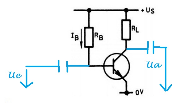

ich hab noch mal eine frage
wenn die schaltung als reiner wechselstromverstärker arbeiten soll macht
man dass dann so wie ichs auf dem bild blau eingezeichnet hab? ein
gleichspannungsanteil der eingangsspannung soll nicht mitverstärkt
werden und die ausgangsspannung soll keinen gleichanteil enthalten
und hab ich die eingangs- und ausgangsspannung richtig gekennzeichnet?
Im Prinzip ja, praktisch nein. Die Schaltung hat eine viel zu starke
Abhängigkeit des Arbeitspunktes von den individuellen Eigenschaften des
Transistors und damit auch von der Temperatur.
> ein gleichspannungsanteil der eingangsspannung soll nicht mitverstärkt
Ja.
