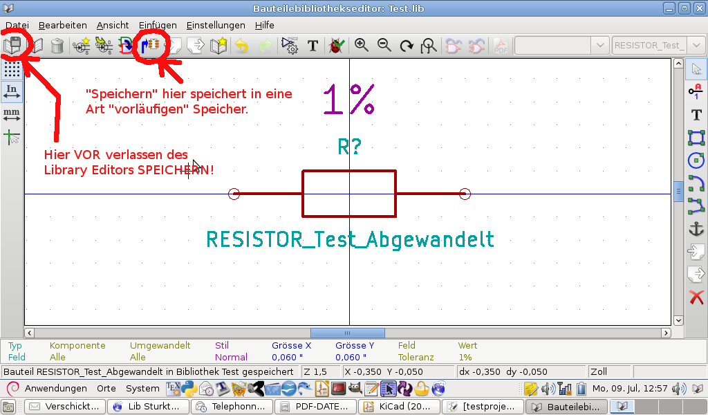

in KiCAD bestehen mindestens drei Möglichkeiten zusätzliche Textfelder
zu einem Bibliothekssymbol anzulegen.
Zum einen über den Bibliothekseditor.
Schau doch mal in den Anhang nach Test.lib. Test.lib enthält nur zwei
Symbole. Das eine ist "RESISTOR_TEST_ORIGINAL" was eine Kopie meines
Standardwiderstandes ist, und "RESISTOR_TEST_ABGEWANDELT" was eine
Version des ersten Symbols mit einem Zusatzfeld für Toleranz ist.
Wenn Du im Bibliothekseditor ein zusätzliches Textfeld anlegst, ist es
defaultmäßig auf "sichtbar" gestellt.
Wenn Du den Bibliothekseditor verläßt, musst Du UNBEDINGT Deine
geänderte oder neue Bibliothek SPEICHERN! Das geht nur mit dem Button
links oben in der Ecke. der andere Button "gegenwärtiges Bauteil in
aktueller Bibliothek aktualisieren" speichert NICHT permanent!
Aber eigentlich bekämst Du beim Schliessen des Bibliothekseditors einige
Warnungen, wenn Du das abschliessende, endgültige Speichern vergessen
hast.

OP #2748134
oh man ... ich habs gefunden ... wenn man ein "leeres" Feld hinzufügt,
schmeißt der Editor das sofort wieder weg ...
Also nur das Feld Toleranz hinzufügen reicht nicht ... erst wenn man da
auch z.B. 1% einträgt legt er das wirklich an vor den Kopf hau
Naja ... ein leeres Feld mach ja auch keinen Sinn =)
