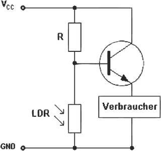

Gast #2748158
Schon mal Danke für die Hinweise.
Ich habe jetzt sowas wie im Anhang gefunden.
Der Verbraucher kann einfach meine dritte Led sein.
Müsste doch so ungefähr funktionieren?!
LDR wird von einer anderen LED angeleuchtet.
Danke

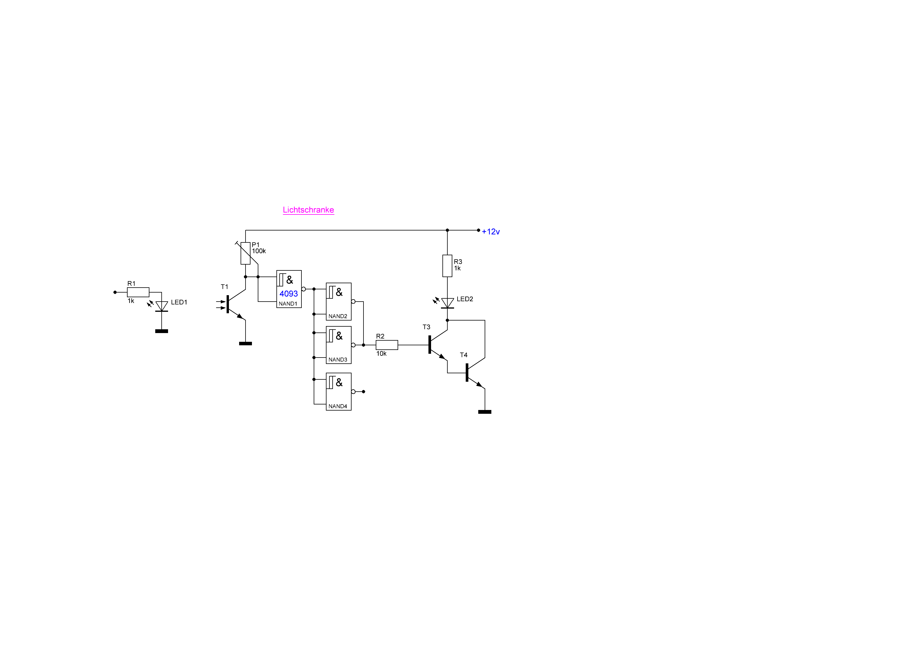

Gast #2748219
Nils schrieb:
> Hallo zusammen,
> ich habe zwei leds die gegenüber liegen(ca 30cm). Eine leuchtet (senden)
> und die andere soll nicht leuchten (empfangen).
> Wenn diese zwei leds unterbrochen werden soll eine dritte led leuchten.
nimm am besten infrarotbauteile.
als sende led ne ir led und als empfänger nen fototransistor mit
tageslichtfilter.
anbei n kleiner schaltungsvorschlag...
solange t1 beleuchtet wird bekommt t3 l pegel--> led2 aus.
mit p1 wird die empfindlichkeit eingestellt.
