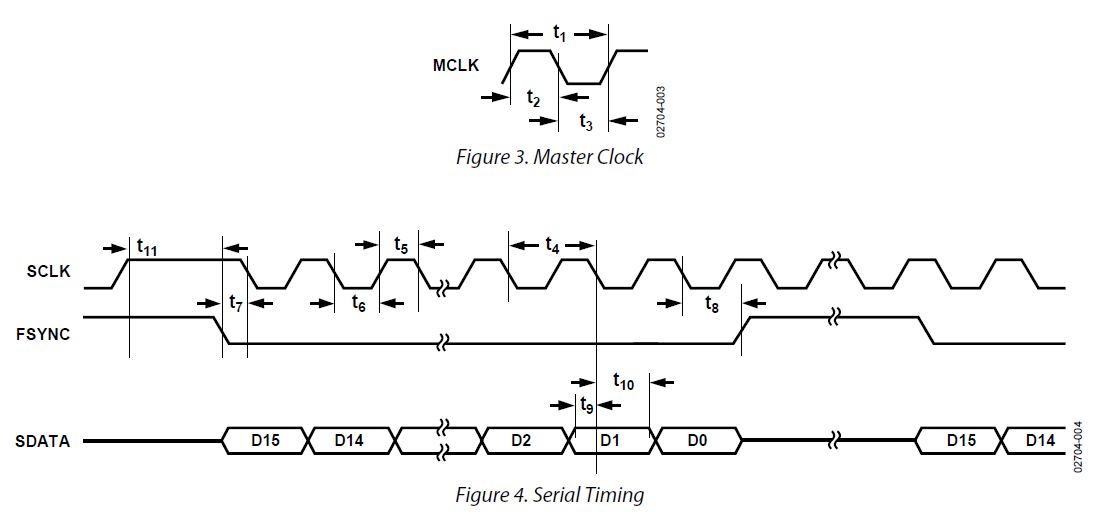

2. Zur signalübertragung zwischen AVR und DSS: Im pdf hats das diagramm
welches ich oben angehängt habe. Ich würde jetzt einfach 3 Digitale Pins
meines AVRs mit SCLK, FSYNC und SDATA des DSS verbinden. Um daten zu
übertragen würde ich nun: FSYNC auf low, dann SDATA setzen und
schliesslich SCLK auf low pulsen, wodurch ein datenbit übertragen würde.
Dann das nächste bit. Kann man das so machen? Oder gibt es da
andere/bessere wege wie man sowas normalerweise macht. Hab schon von SLI
gelesen, aber blick da nicht ganz durch.
Das wäre BitBanging. Sehr schlecht, weil langsam. Beschäftige dich mit
dem SPI-Kapitel des Datenblatts deines Controllers. Das
Hardware-SPI-Interface macht das meiste von dem was du da brauchst fast
automatisch und du musst dich nicht um die einzelnen Bits kümmern.
Das SPI Hardware interface ist nicht wirklich der Hammer, da alle 8 bit
ein Interupt kommt. Nicht wirklich sehr effizient. Waehrend dieser Zeit
kann die CP auch fast nichts Sinnvolles machen.
Gast #2749551
Ich behaupte aber mal, dass es die 8-Bit trotzdem schneller rauspustet
als eine BitBang-Software-Lösung :)
Ralf
Gast #2749588
Hi
Bei neueren AVRs kann die USART im SPI-Mode betrieben werden. Dann
können es alle 16  Bit sein.
MfG Spess
