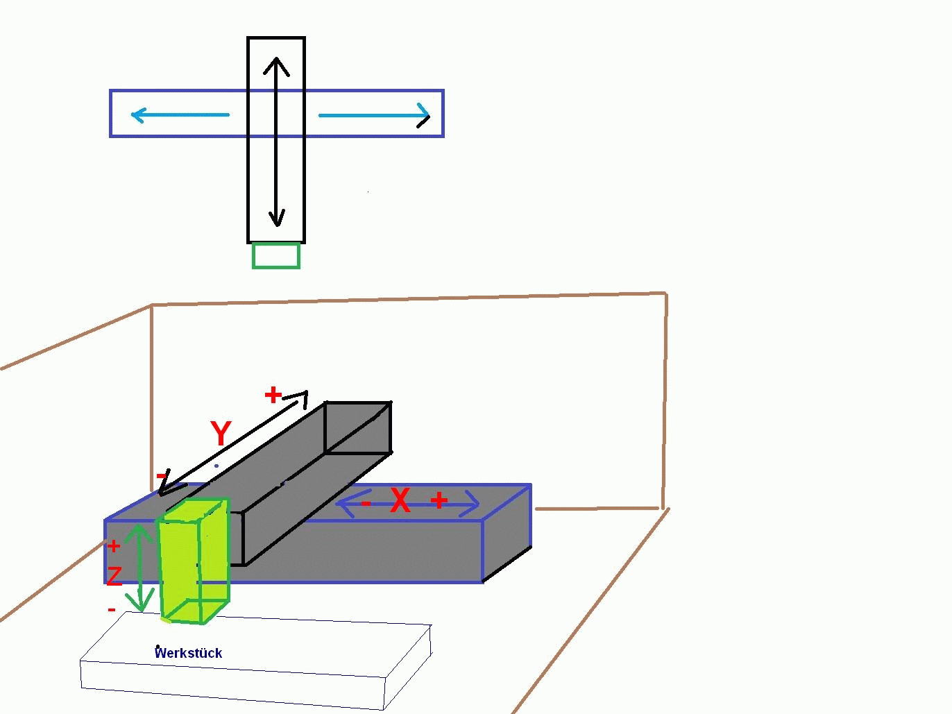

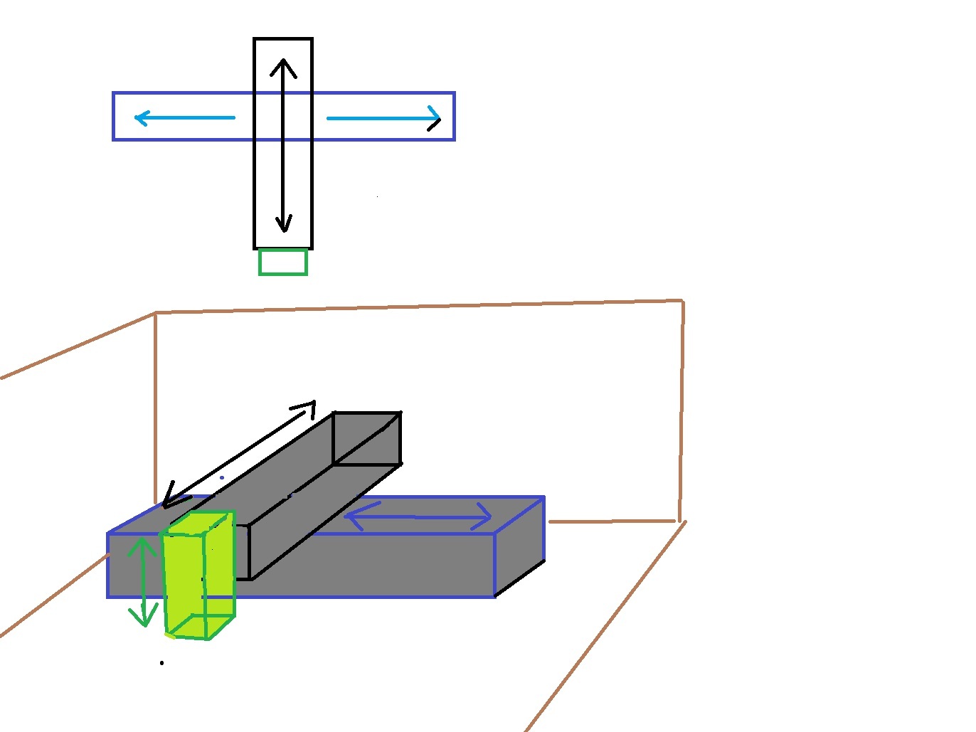

Hallo Kann mir jemand sagen wo bei dieser CNC-Fräse welche Achsen sind ( X Y Z ) Hier ein Bild.

Hallo Kann mir jemand sagen wo bei dieser CNC-Fräse welche Achsen sind ( X Y Z ) Hier ein Bild. Wo ist die Werkzeugachse? Ohne diese Info keine Antwort möglich.
#2748642
siehe Anhang vielleicht so? Wie gesagt, nur mit mehr Infos ist eine präzise Antwort möglich.
#2748656
Hallo Danke für die schnellen Antworten. Wenn du mit Werkzeugachse wissen willst wo das Werkstück liegt dann hat Matthias das korrekt eingezeichnet.Das Werkstück liegt genau an dieser Position. X = Links und Rechts vom Werkstück. Y = Vor und Zurück Z = Hoch und runter Ist das so richtig ?
#2748668
Richtig. Wenn man vor der Maschine steht, läüft die X-Achse quer zum Betrachter positiv von links nach rechts, die Y-Achse läuft positiv nach hinten weg, die Z-Achse läuft positiv nach oben vom Werkstück weg.

Also stimmen die Angaben bzg der Achsen von Matthias !? ( Bild im Anhang von Matthias )
#2748708
Obwohl das eigentlich nur eine Konvention ist, stimmt die Definition in o.a. Zeichnung. Letztendlich ist aber die Kombination zwischen DEINER Steuersoftware und der Verfahrrichtung DEINER Maschine maßgeblich. Siehe auch: kartesischen Koordinatensysteme

Ok , danke für die Infos. Wenn ich alles richtig verstanden habe dann sieht das bei einem Gerät welches so bedient wird wie auf diesem Bild das die Y Achse nun unten ist.
#2749011
Was redest du für einen Quatsch mit : >welches so bedient wird wie auf diesem Bild das die Y Achse nun unten >ist. Bei X und Y gibt es kein oben oder unten. Die liegen in einer Ebene. Wer hat dir denn so etwas erzählt? So wie auf deiner techn. Zeichnung sind auch die Koordinaten auf der Maschine.
#2749586
@Michael_: Er erzählt keinen Quatsch, nur Du hast den Sinn des Satzes nicht verstanden. Es war damit das "untere" graue Rechteck auf der Skizze gemeint. ;-)
#2749587
Wiso Quatsch , ich rede von meiner Zeichnung , auf dieser ist die Untereschiene nun die Y.So war meine Frage gedacht.Auf der Zeichnung davor wurde die Maschiene aus einer anderen Position raus bedient.Dort war die schine für Y oben.

Michael_ schrieb: > Nochmal zum Mitschreiben! > X und Y liegen auf EINER Ebene!!! > Basta!!! Um die Verwirrung komplett zu machen: X und Z liegen auch auf einer Ebene. Ebenso, wie Y und Z. Derer sind es genau 3 Ebenen. CNC schrieb: > Richtig. > Wenn man vor der Maschine steht, läüft die X-Achse quer zum Betrachter > positiv von links nach rechts, die Y-Achse läuft positiv nach hinten > weg, die Z-Achse läuft positiv nach oben vom Werkstück weg. Falls das eine allgemeine Definition werden sollte, so muss ich dir widersprechen. Die Spindelachse ist einfach Z. Vom der Maschine weg Z-. Der Rest ergibt sich dann über ein Rechts-System- Als Beispiel schaue man sich zB Fräsmaschinen wie die Maho Mh500 an. Gruß
#2750531
Guten Morgen an alle ... 1. Es gibt (wie oben) Regeln. Beispiel: die Z-Achse verlauft parallel zur Hauptspindel. Gibt es eine weitere (Neben-)Spindel wird diese mit W-Achse bezeichnet. 2. Genauso heißt eine zu X parallele Achse U-Achse und zu Y parallel heißt es V-Achse. 3. Rund- oder Schwenkachsen werden A(um X drehend), B(um Y drehend) und C(um Z drehend) bezeichnet. Bei Fräsen und Bearbeitungszentren mit waagrecht/senkrecht Möglichkeit gibt der Maschinenhersteller vor, als was die Maschine gebaut ist. Wenn dem Kunden das nicht gefällt, kann der Techniker die Zuordnung an den Kundenwunsch (in der Steuerung) anpassen. Und schlußendlich gibt es noch Steuerbefehle (G17, G18, G19) die eine Ebenenanwahl ermöglichen. Neueste Steuerungen lassen sogar eine freie Zuordnung programmieren. --- Ich habe gelernt: Fährt das Werkzeug vom Werkstück weg, ist die Bewegung positiv. Fahre ich ins Bauteil, ist das negativ ;-} Schönen Tag noch ... Martin
