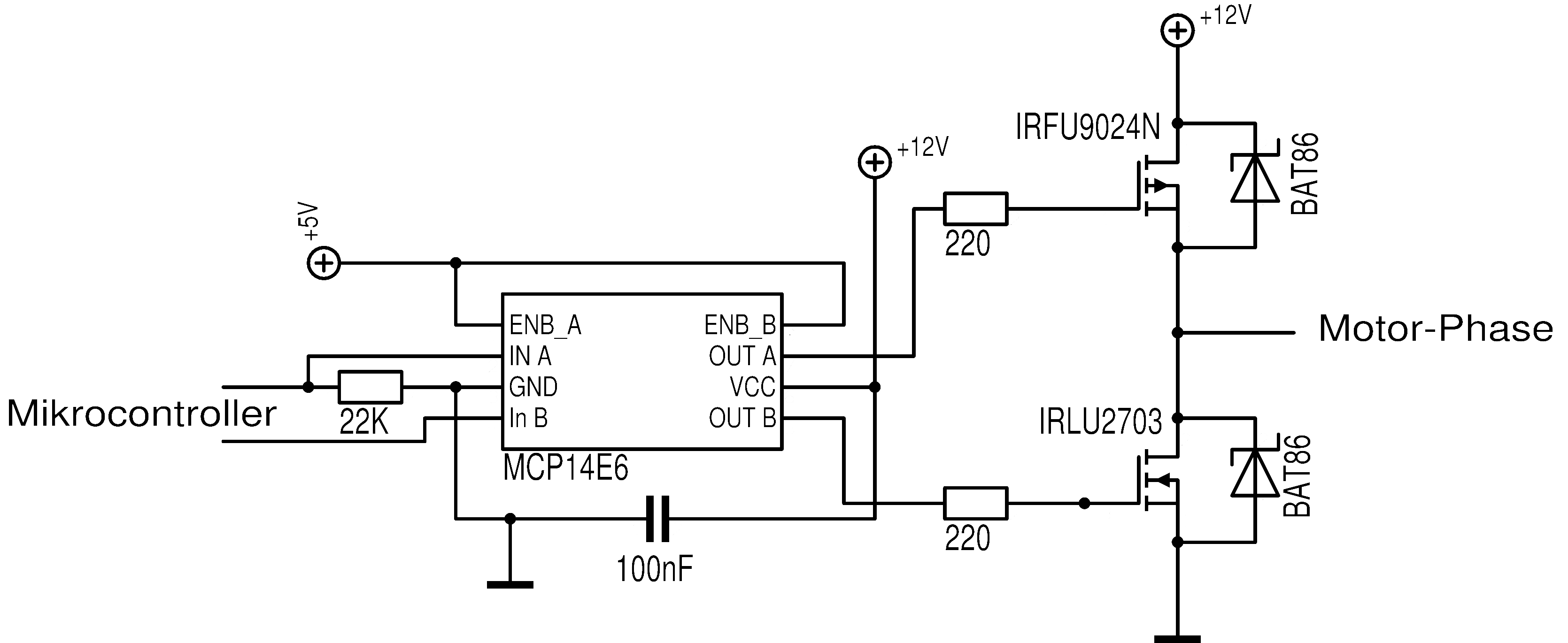

Ich versuche mich gerade an einem Brushless-Controller für einen
Brushless-Motor. Bis vor kurzem hat alles perfekt funktioniert und ich
konnte den Motor auf relativ hohe Umdrehungszahlen beschleunigen.
Es passiert neulich aber immer wieder, dass MOSFET-Treiber kaputt gehen.
Ist der Treiber einmal zerstört, scheint er den Strom zwischen GND und
+12V zu leiten. Es fliessen dort ca 0.5A und der Treiber wird heiss. Ich
kann auch alle anderen Pins hochbiegen. Es sind nur der +12V und der GND
Pin involviert.
Da ich mich mit den Treibern nicht so richtig auskenne, fällt es mir
auch schwer den Fehler zu finden. Liegt es an der Firmware, dem Treiber,
dem Layout oder habe ich etwas falsch gelötet (obwohl ich das schon 5
mal kontrolliert habe)? Kennt jemand diesen Fehler?
Vielen Dank für die Hilfe.
Gruss, AP
von Falk B. (falk)
Dein MOSFET-Treiber kann keine Halbbrücke so ansteuern. Dass es bisher
scheinbar funktioniert hat, war reines Glück.

von Bernd K. (bmk)
Na, da hat Falk wohl nicht so richtig hingeschaut. Passt schon.
Ich habe mit dieser Schaltung (P-MOS oben, N-MOS unten) auch das
Phänomen erlebt, dass im Treiber highside die CMOS Endstufe
schlapp gemacht hat. Die einzige Erklärung, die blieb, ist der
Miller. Hierbei wird im Umschaltmoment über die Gatekapazität
ein kräftiger Impuls rückwärts in den Treiber geschoben.
Letztlich brachte eine anderer Treiber Ruhe in die Geschichte:
http://www.ti.com/lit/ds/symlink/ucc27323.pdf
Die zusätzlichen bipolaren Transistoren im Ausgang des Treibers
haben offensichtlich mitgeholfen, die bösen Impulse zu entschärfen.
von Falk B. (falk)
@  Bernd K. (bmk)
Jain.
Ok, das hab ich übersehen, aber der P-Kanal ist verpolt im Schaltbild,
darum dachte ich auch, es sind zwei N-Kanal MOSFETs.

von Jürgen (jliegner)
Der MCP146E ist mit 2/9A spezifiziert. Wenn die Gate-Widerstände
wirklich 220Ohm sind und die Betriebsspannung 12V, dann frage ich mich
was da für Spannungsspitzen zusammenkommen müssen um den Treiber zu
zerstören. Hier ist irgendwas faul und ich würde mich nicht darauf
verlassen wollen, dass ein anderer Treiber das überlebt.

von Bro (Gast)
Warum hast du die Enable-Pins direkt mit 5V verbunden, und icht - wie
auch im Datenblatt vorgeschlagen - mit einem Pull Up-Widerstand
versehen?
Dann verstehe ich nicht, warum du zwischen IN A und GND einen 22k
Widerstand hast, IN B aber direkt zum µC geht?
"Note 1: Unused inputs should be grounded."
Dann wäre es noch interessant zu wissen, was du für eine
Layout-Strategie im Bezug auf die Stromführung vorgenommen hast. Sowohl
deine Brücke als auch dein Treiber verwenden 12V. Daher sollte die
Führung zuerst zum Treiber dann zur Brücke. 100nF am Treiber selbst sind
zwar schön um "naja wir blocken mal irgend welche HF ab", da sollte aber
noch ne wesentlich größere Pufferkapazität ran. Genau wie an die Brücke.
Ich gehe aber mal davon aus, dass meine Anmerkungen lediglich in deinem
Schaltplan nicht eingezeichnet wurden und in der Realität aber vorhanden
sind.
von A. P. (adrian_p)
> versehen?
Die Enable-Pins müssen einfach ständig auf 5V gezogen werden. Wie ist
meiner Meinung nach doch egal. Der Pull Up-Widerstand würde nur
Verwendung finden, wenn Enable z.B. an den mC führen würde.
Zuerst mal: kein Input ist 'unused', somit fällt diese Note schon mal
weg. IN A ist ge-pull down-t, weil der MOSFET nur mit einem Potential
von 0V wirklich geschlossen ist. IN B benötigt hingegen 5V um zu
schliessen, welche sofort nach dem Reset bereitgestellt werden.

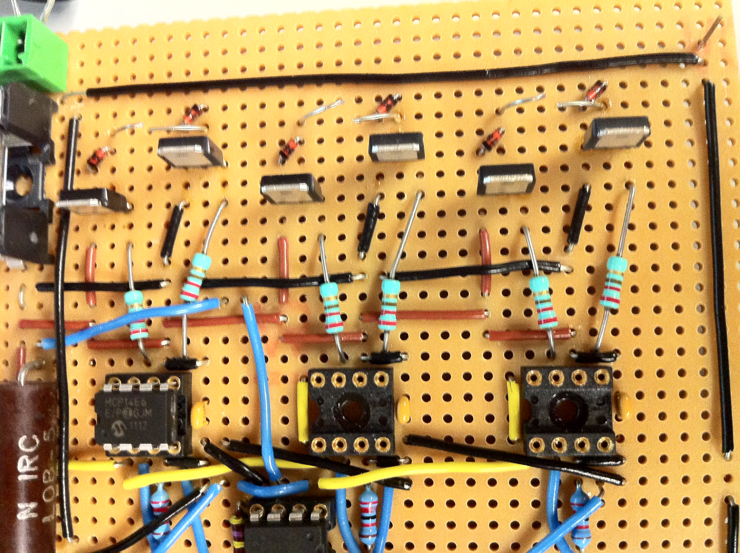

Siehe Bild. Schwarz = GND, Braun = +12V, Gelb = +5V. Und dass ein
Kondensator fehlt, habe ich mir schon gedacht. Aber meiner Meinung nach
müsste dies doch nicht die Ursache für das Zerstören der Treiber sein,
oder?

ENB-Pins mehr, somit hat sich das erledigt.
SCR schrieb:
> SCR-Latch-Up?
Nach deinem Link gibt es drei Quellen für Latch-Ups:
- Versorgungsspannung überschreitet Maximum
- IN/OUT überschreiten die zugelassene Spannung
- Multiple Power Supplies
Die Versorgungsspannung überschreitet das Maximum nicht, das habe ich
geprüft. Der Driver verfügt auch nur über einen Power Supply. Was eher
sein könnte ist, dass auf OUT die Spannung kurzzeitig ausbricht, wie im
Text beschrieben: 'this could occur as a result of spikes or glitches on
input or output channels.' Da IN bestimmt nicht über 12V angehoben wird
(sonst wäre der mC schon längstens verraucht), denke ich, dass OUT das
Problem ist. Somit wären wir jedoch wieder bei Miller, wie am Anfang
bereits erwähnt oder liege ich da falsch?
Vielen Dank, AP
von SCR (Gast)
Genau. Dadurch wird der "Thyristor" gezündet.
> geprüft.
Ich bewundere deinen Optimismus. Allerdings sind Motore aus
Induktivitäten gebaut, die beim Abschalten eine schöne Spitze erzeugen,
die über die Bodydioden der FETs zur Betriebsspannung abgeleitet werden.
Dadurch entsteht dort ein nettes Gemisch von Spitzen. Den
interessantesten Teil der Schaltung (nämlich die Siebung, Pufferung und
Aufbereitung der Betriebsspannung) hast du ja nicht gezeichnet. Mein Tip
wäre also, mal im laufenden Betrieb ein Oszi an Vcc zu halten und auch
mit ESR festen Elkos zu sieben.
Der direkte Anschluss von Kontrolleingängen an Vcc wurde schon immer
verpönt, weil eben Spitzen schnell mal die Eingänge beschädigen können.
Also, wenn da Pullup steht, auch einen Widerstand nehmen.

A. P. schrieb:
Die Größe der Bilddatei ist mal wieder rekordverdächtig. Mehrere MB für
einen Haufen rauschender Pixel. Meinst du, dass das Rauschen deiner
Kamera irgendjemand interessiert?
Hallo zusammen zu einer neuen Woche.
Ich habe mittlerweile trotz etlicher Mühen mit Farnell endlich mehr
MOSFET-Treiber bestellen können. Da es sich als sehr schwierig erwies
passende MOSFET-Treiber zu guten Preisen zu finden entschied ich mich
auf einige eurer Ratschläge hin wieder zum MCP14E6 in der festen
Überzeugung den Fehler mit einem guten Layout zu beseitigen.
Während der Lieferzeit habe ich schonmal einen zweiten
Brushless-Controller aufgebaut den ich schlussendlich eh brauchen werde.
Das Resultat ist das selbe. Das seltsame: immer nur der unterste
MOSFET-Treiber wird zerstört. Die GND und VCC-Leitungen habe ich stark
ausgebaut um einem SCR-LatchUp entgegen zu wirken. Nochmals seltsam: der
MOSFET-Driver wird nur zerstört, wenn z.B. ein Motor angschlossen wird.
Schiebewiderstände genügen nicht.
Ich suche also immer noch nach einer Lösung und bin langsam mit meinem
Latein am Ende. Den einzigen Unterschied, den ich noch im Vergleich zu
anderen Schaltplänen ausmachen kann ist der hohe Widerstand. Kann es
sein, dass durch die 220 Ohm zu wenig Strom in den Treiber fliesst und
ihn somit auch nicht richtig schalten kann? Bzw. zu langsam. Doch auch
wenn -> gibt es einen Zusammenhang zwischen einem Shoot-Through und
einem kaputten MOSFET-Driver nicht aber zerstörten MOSFETS an sich?
Gruss, AP
