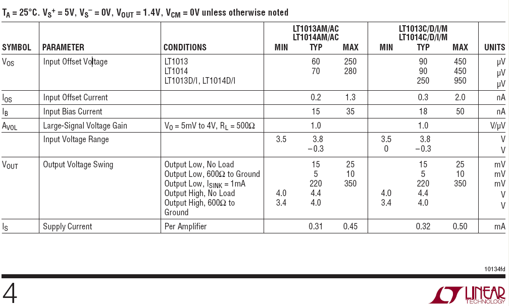

von der alte Hanns (Gast)
Steht doch im Datenblatt: 'D' ist die schlechtere Version bezügl. Input
Offset Voltage.

von Bernd S. (Firma: Anscheinend Corner-Cases ;-)) (bernd_stein)
> Offset Voltage.
Danke.
Der alte Hanns hat aber noch gute Augen und eine gute Konzentration.
Für alle die auch ein wenig blind sind, habe ich mal den Teil für eine
einfach Spannungsversorgung von +5V herausgesucht.
Bernd_Stein
