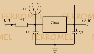

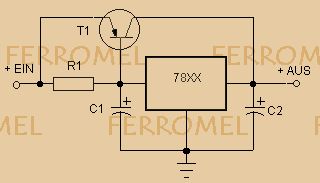

Hallo, Ich benötige eine Lösung für folgendes Problem: Eingansspannung: 17-45V (je nach Drehzahl des Benzinmotors - Gerät ist mobil) Ausgangsspannung: 12-14V Leistung: 14A (kurzfristig 20A) Mein erster Gedanke war eine Stromverstärkung mit einem Festspannungsregler (siehe anhang) jedoch ein 7812 verträgt nur 35V welche Alternativen gibt es sonst? (möglichst einfache) Danke im voraus!
Schaltregler, definitiv. Überleg mal: 12V/ 14A. Stell dir mal vor, du hast 30V Eingangsspannung. Da verheizt du mehr als du brauchst. Das ist wenig sinnvoll.
christoph hilber schrieb: > Eingansspannung: 17-45V (je nach Drehzahl des Benzinmotors - Gerät ist > mobil) > Ausgangsspannung: 12-14V > Leistung: 14A (kurzfristig 20A) Da macht man das wie sonst allgemein im KFZ üblich: Man regelt den Generator. Gruss Harald
Harald Wilhelms schrieb: > Da macht man das wie sonst allgemein im KFZ üblich: > Man regelt den Generator. Das Gerät hat leider keinen Generator, hat nur nen Seilstarter- wie beim Rasenmäher.. leider.. Ja, an einen schaltregler hab ich auch schon gedacht.. würde das Ding wenn möglich ja gern selber bauen aber bräuchte da wohl ziehmlich hilfe beim schaltplan..

Gut, versuch es mal damit. http://www.motelek.net/schema/spannung/feedback-bridge.png
Ok, Vieln Dank für die schnelle Antwort! Ich werde es mal versuchen sobald ich zeit finde
