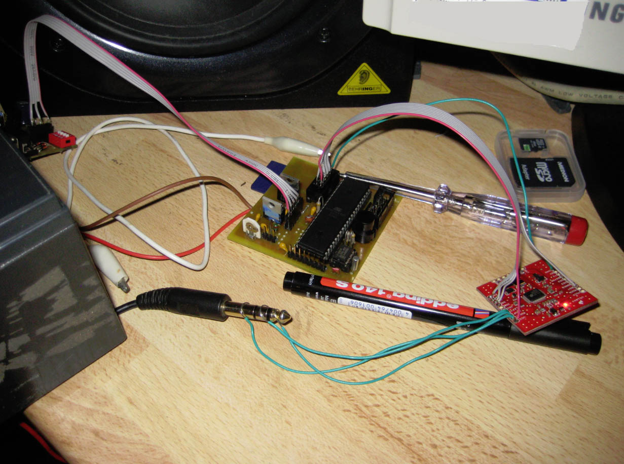

ich habe derzeit Probleme mein VS1053 Board von Sparkfun.com zum Laufen
zu bekommen.
Ich sende meine MP3 in 2048Byte Blöcken an meinen XMega128A1 per USB und
dieser leitet sie weiter.
Mit 64kb/s mp3s funktioniert es wunderbar.
Mit 128kb/s mp3s stockt es.
mit 320kb/s mp3s funktioniert es nicht.
Nun weiß ich nicht, wo der Fehler stecken kann.
1. Möglichkeit: SPI Frequenz zu gering
der VS1053 kann SPI mit 4Mhz. Allerdings kann ich den xMega nur auf 2Mhz
konfigurieren. Die nächste Stufe wäre schon 8Mhz:
(SPIx.CTLR->SPR0/1 = 2Bit für 128/64/16/4) als SPI_PRESCALER_DIV
2. Möglichkeit: SCI_CLOCKF zu gering
der VS1053 ist mit einem 12.288Mhz Quarz ausgestattet. Nun steht im
Datenblatt das beim Abspielen von WMA oder AAC der Clock multiplier
verwendet werden muss um die Frequenz zu erhöhen. Maximal sind 66Mhz
möglich.
3. Möglichkeit: SPI driver von Atmel nicht performant.
Für die SPI-Kommunikation habe ich die treiber exampels verwendet und
betreibe den SPI im Polled-Modus im gegensatz zum USART(921600er Baud im
höchsten Interrupt-Level)
Hat da jemand einen Lösungsansatz?
Gruß Max

(Firma: fritzler-avr.de) #2750268
Was sagt denn der DREQ vom VS?
Will er neue Daten, weil der Puffer leer ist und es knackt dann?
Woher hasten das mit der maximalen SPI Freq vom VS?
Ich besafte den mit 6MHz SPI Takt unds funzt, denn der maximale SPI Takt
ist der Systemtakt/7 ((12,288MHz*3,5)/7 = 6,1MHz).
Kannst natürlich den Systemtakt noch höher drehen (55MHz).
>Recommended SC MULT=3.5×, SC ADD=1.0× (SCI CLOCKF=0x8800).
Das Problem wird aber eher die Datenanfrage sein.
Dein AVR fragt per USB die Daten an.
Bevor das Flag vom USB Host abgefragt wird vergeht Zeit, dann beim
Multitasking OS und dann noch das senden.
Baus also lieber aufn Puffer um, dass wenn er nurnoch zu 50% gefüllt ist
neue Daten ansausen.
Wenn der DREQ Daten will, kannste auch gleich 32byte auf einmal
reinstopfen!
Ist er imemrnoch aktiv, gibste ihm nochmal 32byte.
Hier was zur SPI Performance:
http://www.matuschek.net/atmega-spi/
Betreibe nen VS1053 an nem M644, der liest MP3 vonner SD Karte mit FAT32
und schubst das aufn VS ohne Probs.
M644 = 12MHz
SPI = 6MHz

Gast #2750489
Vorab vielen Dank für die Hilfe. Im Nachhinein weiß ich leider nicht wo
ich die fehlerhafte
Der Artikel von Matuschek ist sehr lehrreich. Ich werde als erstes die
SPI-driver von Atmel rauswerfen und die Sendesequenz nach seinem Schema
umbauen.
Allerdings ist mir noch das Thema SPI-Takt und Bufferung unklar.
Ein SPI-Takt von 8Mhz dürfte den VS1053 sehr ins schwitzen bringen in
Fällen bei denen SCI-Register gelesen werden.
Der höchste CLKI Takt des VS liegt bei 55,3Mhz und wird durch das setzen
des SC_MULT auf 4,5 erreicht (bei 12.288Mhz Quarz). Maximale Frequenz
für das Lesen ist dann
(XTALI * SC_MULT) / 7
12.288Mhz * 4,5 / 7 = 7,899 Mhz :(
Was ich auch noch nicht ganz verstehe ist das behandeln des Buffers auf
dem xMega.
Da die USART baud erheblich höher(1M) ist als die zu haltende
SPI-Sendegeschwindigkeit muss der xMega doch Rückmeldung über den
Füllstand seiner Buffer liefern und somit Daten "holen" oder verstehe
ich das falsch?
In meiner derzeitigen Implementierung wird die Rückmeldung bei 50%
Bufferfüllstand gesendet was das nachfüllen auf 100% am Stück auslöst.
Um zeit bei der Überwachung des Füllstandes zu sparen habe ich einen
festen Zeitinterval realisiert.
Zu beginn werden 2048Bytes empfangen (50%). Anschließend werden weitere
2048Bytes angefordert(Füllung auf 100%) und während diese empfangen
werden werden die ersten 2048Bytes verschickt. Sind die ersten
verschickt werden wieder 2048 angefordert und die 2. 2048Bytes werden
verschickt.
Durch die Wahl einer Datenpaket-Größe von 2048Byte möchte ich die Anzahl
an Rückmeldungen und somit Verzögerungen auf der Windows-Machine
möglichst klein halten.
Gibt es da eine optimalere lösung?
Gruß Max
