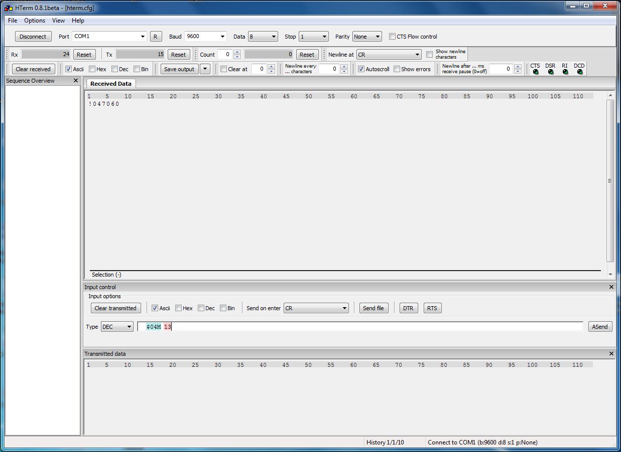

OP #2752379
So ich habs jetzt selbst rausgefunden. Ist eigentlich nicht schwer und
an sich auch logisch aber man muss ertmal drauf kommen.
Falls es zukünftig auch noch jemanden interessieren solle:
Und zwar kann man in HTerm die Eingabeart mischen. So kann man Ascii
Zeichen mit Binären, Hex und Dec Zeichen gleichzeitig senden. Dazu muss
man nur entsprechend umschalten. Ich hab mal ein Bild angehangen in dem
ich meinen Befehl eingefügt habe und am ende ein CR setze. Über ASend zu
schicken ging dann problemlos:).

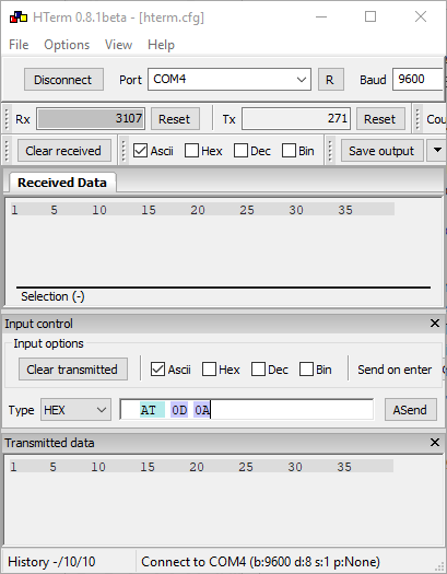

#5866525
Erst den ASCII String mit Type ASC eigeben, dann Type auf HEX ändern und
z.B. 0d 0a eingeben, es wird automatisch getrennt und in Grossbuchstaben
umgewandelt.
Und Ja, die byte Angabe bei ASend ist dann falsch, aber es wird trotzdem
richtig gesendet.
Im Zweifel einfach RX mit TX verbinden und selbst überprüfen :-)
